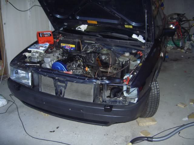

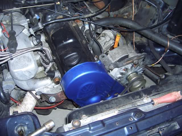

Det er innsprøytingsmotor på den..
Fant ut at en bjelke under var helt gjennomrusta.. Den som motoren hviler på.. Husker ikke hva det heter.. Noe med T tror jeg..
Den skiftes forresten as I speak!
Det er litt rust i en hjulbue og masse hakk i lakken. Men vi skal få dem fjerna..
Originalfangerene er lakka, og baklysa er helt røde..
Så ryggelyset er også rødt.. og lyser rødt.. :p
Hvor finner jeg motorkoden? Motoren ligger ikke her, men er til salgs på autodb til blodpris.. :p
Må få tak i ny grill pga mislykket konvertering til sportsgrill :p
Hvis noen har en bra/kul/fin osv. grill til salgs billig, PM!!
Skal også skaffe senkesett og hvite blinklys. Kjøpte noen skittne sideblinke til 42,- stk. på BilXtra.. De er jo så jævlig mye større enn de originale.. og da mener jeg at de stikker ut, så det ser ut som bilen har ører.. :D
Alt i alt så er bilen ganske grei den.. Styggeste felgene som er på den forresten..
Hvis noen har det og til salgs, PM! =)
Og kanskje en frontspoiler.. Og en vinge.. ? :p
Og en grill, hvis jeg ikke sa det..
Er det noen som har tips eller kan bidra med noe flott info, så setter jeg stor pris på det.. =)

Mange kaller mono-motronic for innsprut, noe det ikke er. Dette er en stor dyse montert i noe som til forveksling kan se ut som en vanlig forgasser. Har man innsprut er det et bensinrør og en dyse til hver sylinder.
Motorkoden står innstanset på et lite felt i toppen framfor fordeleren, det er to eller tre bokstaver etterfulgt av flere tall.

Det er innsprøytning..
Aner ikke noenting mer om motoren enn at den er det..
Alle emblemer er fjernet bak på bilen, så det står ikke 1.8S der lengre ihvertfall..
Motoren ligger ikke her, sorry.. Men skal nok se om jeg får sjekket koden snart..
Noe du kan fortelle meg om den motoren?
Hvor mange liter, ant. hk osv?
Skal finne motokoden til den.. Legger inn et innlegg i denne tråden når jeg har funnet den ut.. !

Dette er innsprøytning ja, liten tvil om det.
Motorkoden sier det meste om motoren.
JN-motoren står i:
08/83-04/88 PASSAT,SANTANA
08/83-10/91 AUDI 80
10/89-10/91 AUDI 80 "RC"
08/85-08/86 AUDI 80 QUATTRO
01/85-12/87 AUDI COUPE
01/86-07/88 PASSAT SYNCRO
JN-motoren er en 1,8 (1781 ccm) med 81 mm borring og 86,4 mm slag og er på 66kW. Kompresjon 9,0:1
Innsprøytningssystemet er KE-Jetronic
