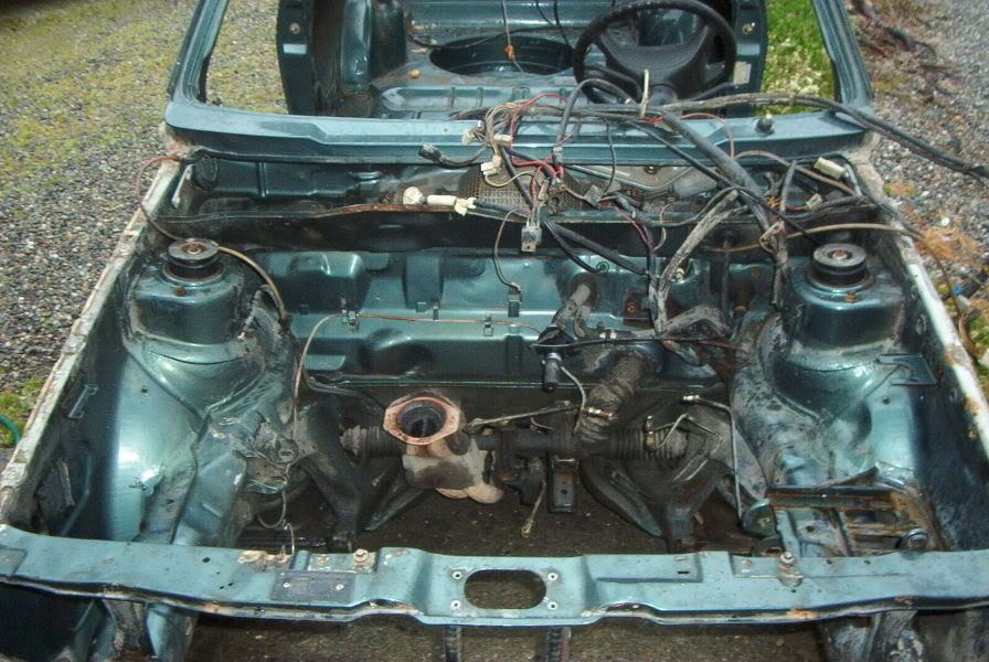

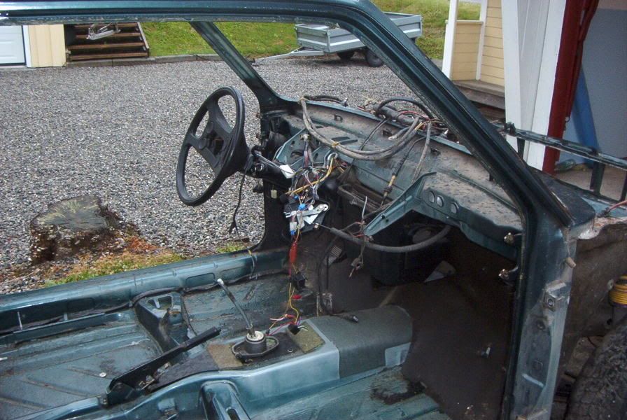

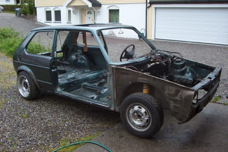

ja, da har det hvert litt skruing i helgen, har fått gjort litt!
her er den gamle sliteren
bilen blir levert i morgen til lakkering:) skal hjelpe han på kveldstid for og få dette ferdig fort som mulig, så jeg for den på veien igjen...
