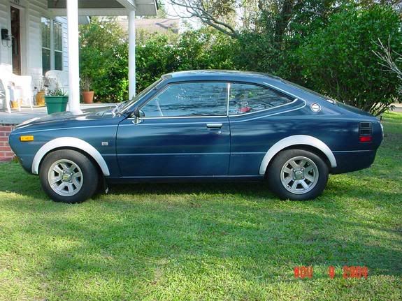

For et par år siden fikk jeg tak i denne sjeldne 1977 mod corolla KE35 Coupe.
Har ikke gjort så mye enda, men har satt i en 2T-B (1600ccm m/dobbelforgasser) + 5-trinnsgirkasse fra en 78 celica.

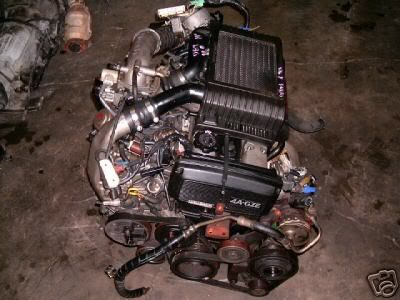

4AGZE

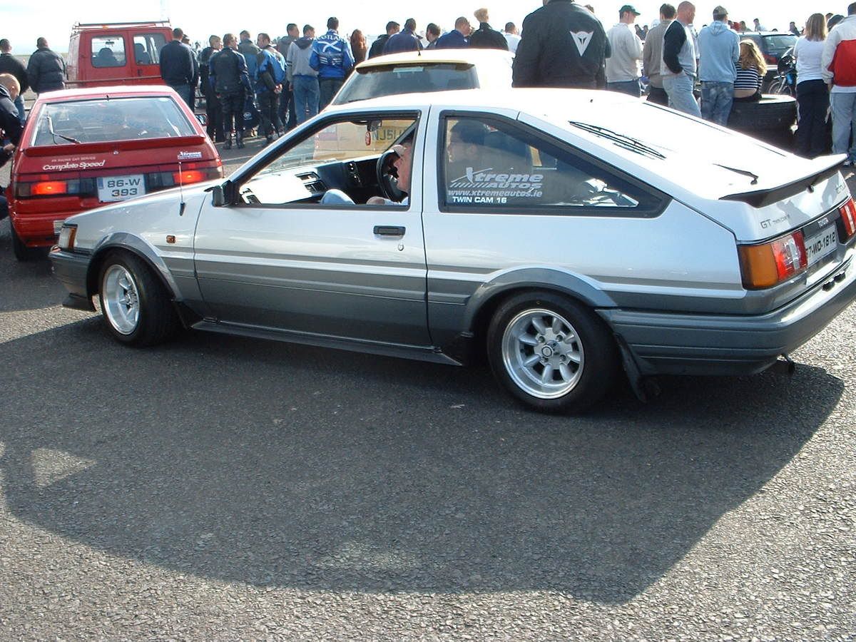

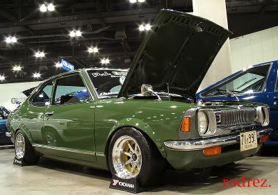

Ser for meg denne stilen.... Bare en annen farge

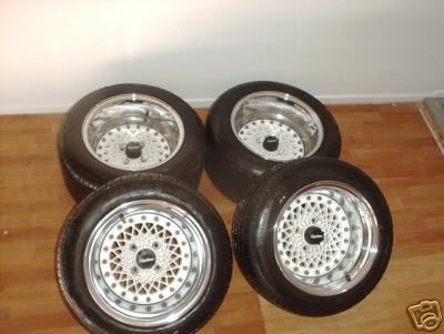

Og felger alla disse
Eller disse

Se her kanskje det er mer passe dimmensjon? Bilen blir grym den med alle mods du har planlagt. Har du gått til innkjøp av motor alt eller? Er dette den motor'n som har både kompressor og turbo. Mener å ha lest at dette finnes eller er det bare noen smartinger som bygger om til det? Lykke til med bygginga! yodude

Der begynte det å ligne på noe.....

Har ikke kjøpt noe enda, blir nok iløpet av vinteren- håper jeg... kommer ann på lommeboken fatality
Er "bare" kompressor på disse.... 160-170hk orginalt mener jeg, men det blir mer... Tro meg!!!
