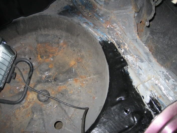

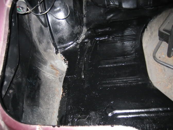

En liten update........
har ikke fått gjordt så alt for mye i det siste, men det jeg har gjordt er...
Lakkert ferdig motorrommet
Tatt ut hele dashbordet
begynt pussing og lakkering av bagasjerommet
Leter fremdeles etter felger, seter og bur.
+ noen som vet hvor man kan få kjøpt ny takluke? (vet det er noe dritt disse lukene, men siden den er der vil jeg heller ha en ny istedet for å sveise igjen......
