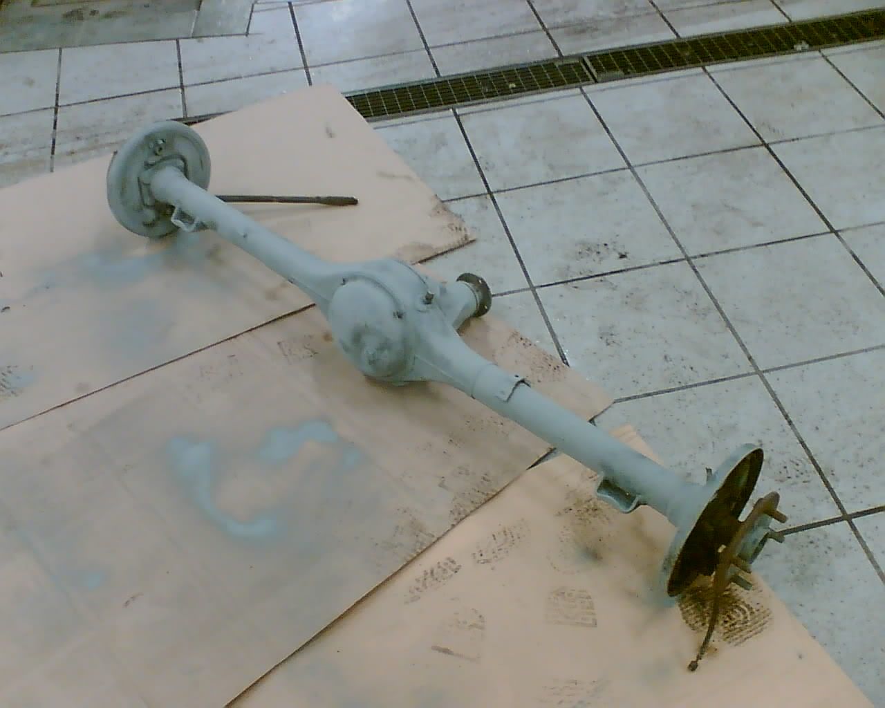

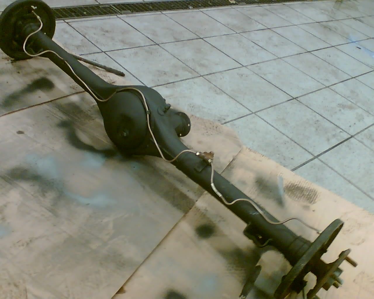

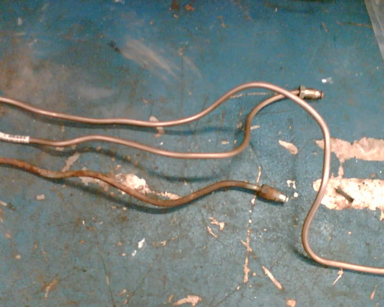

Har vært å pussa opp den nye bakakselen ikveld.... å samtidig laga meg nye bremserør......
bilde etter den er nedpussa og grunna:
bilde av gamle rør kontra nye:
ferdig:

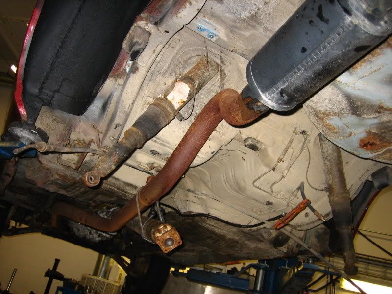

Da var bilen inne på verkstedet igjen. Skal bytte bakakselen imårra....
Tok noen bilder mens jeg var der.... beklager kvaliteten på bildene.....tlf
Sesam stasjon stil i motorrom :hammer

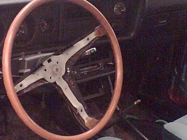

dash:

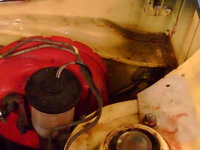

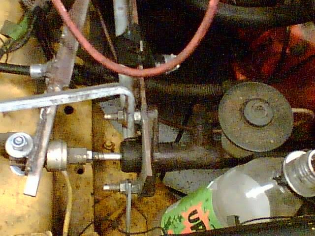

Hjemmekomponert vaier->hydralisk clutchsystem..
Grunnen til at jeg ikke kan ha clutch sylindren der den skal være......
Dårlig plass jah......

Da var dagens økt over.....

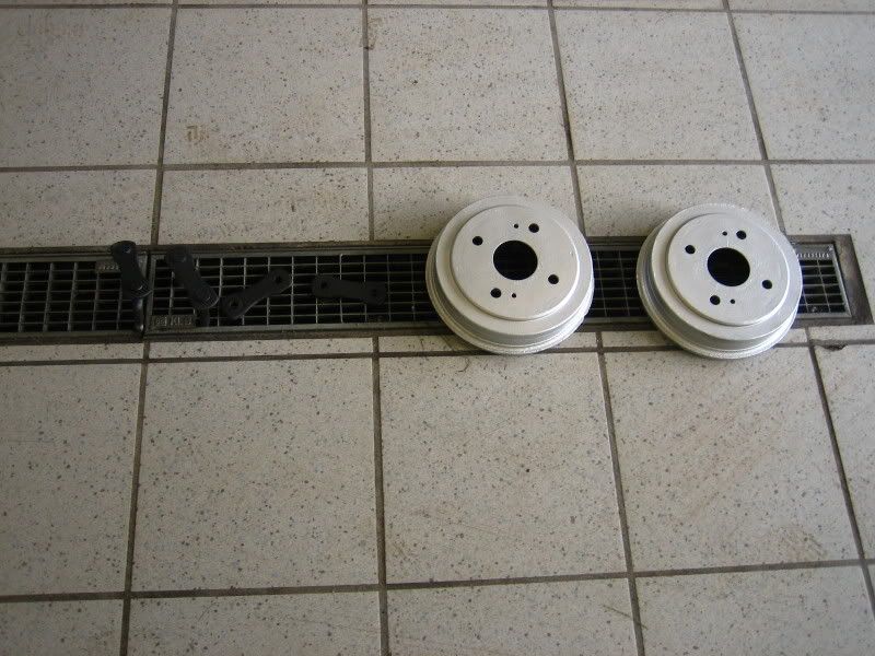

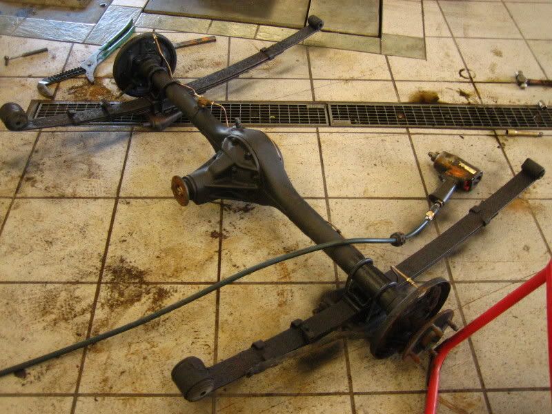

Idag har jeg:

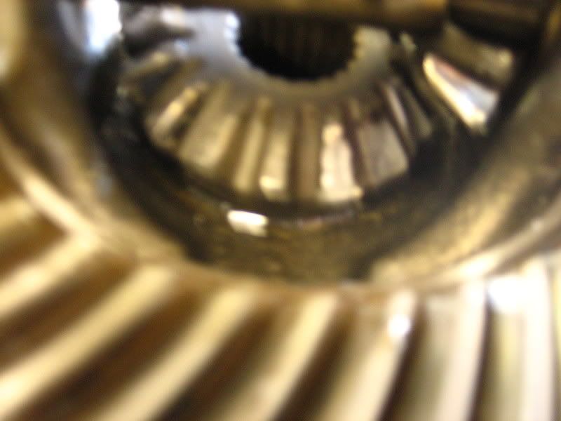

tatt av den gamle akslingen og tatt den sund....

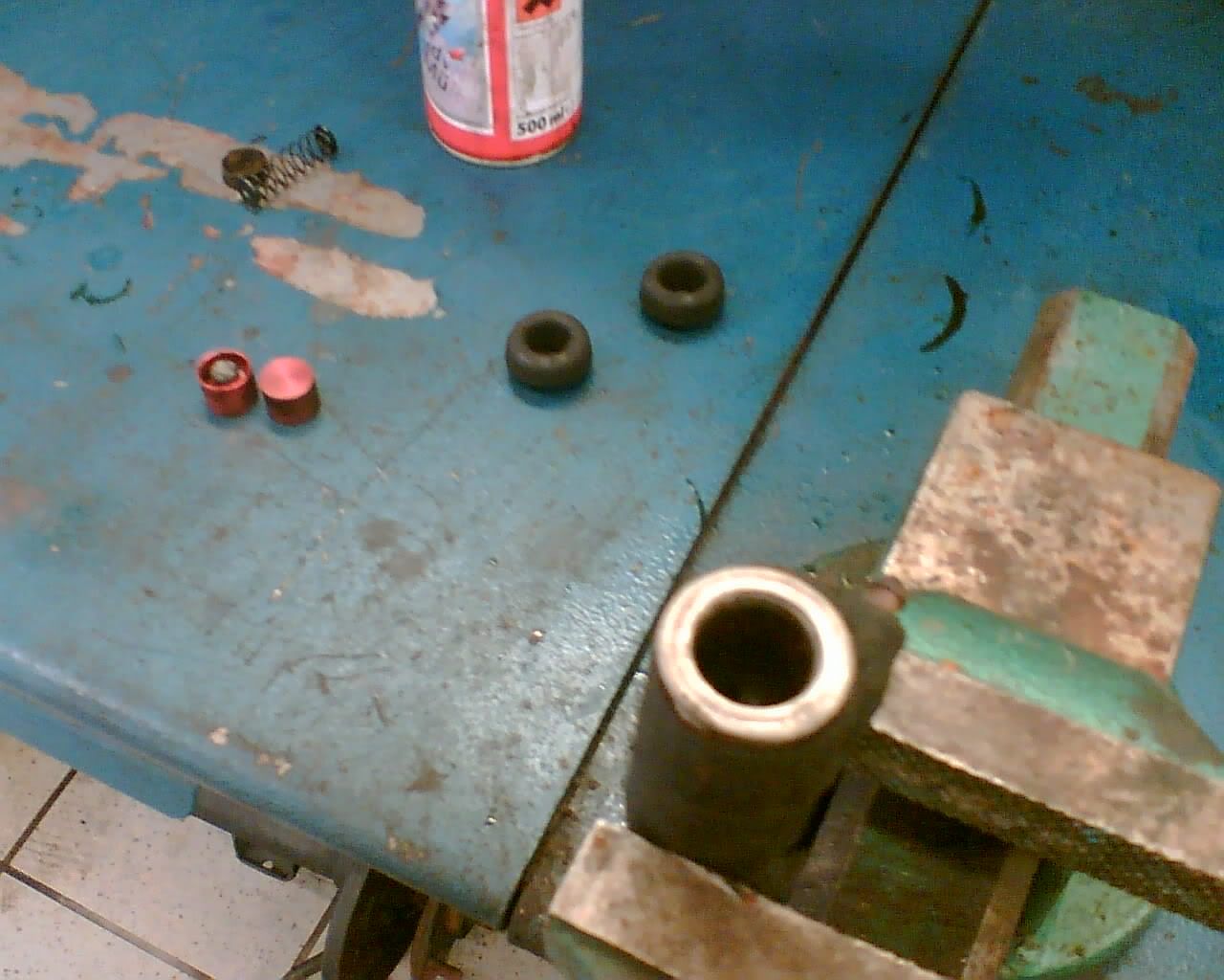

overhalt hjulsylindere
pusset rent alle deler jeg har hatt løs og lakkert dem
tatt div bilder
satt den nye akslingen på plass
drukket mye øl yodude yodude
noen bilder fra dagen:

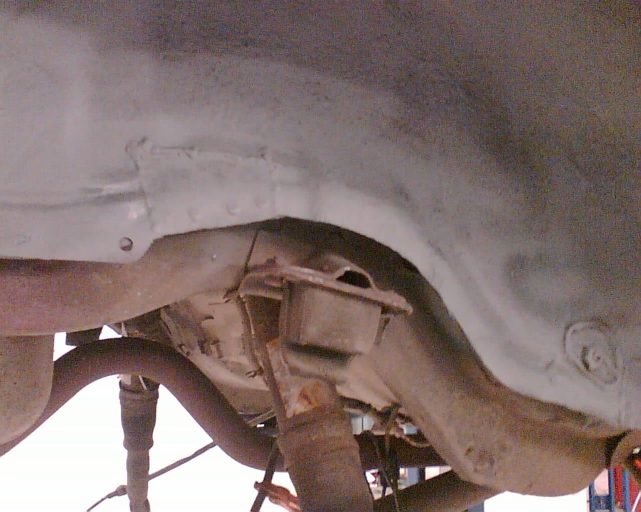

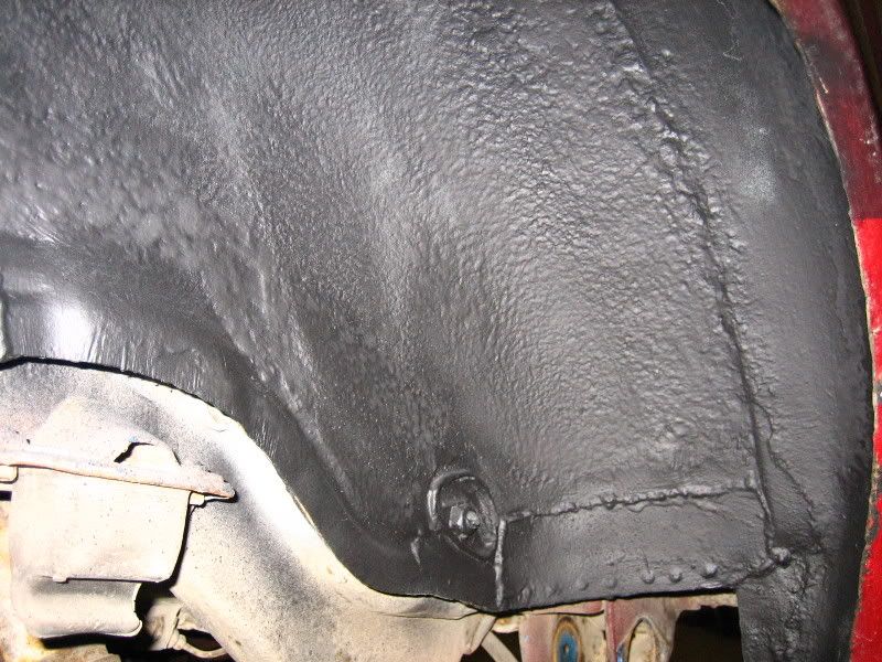

pusset rent innerskjermer mens jeg var igang... og tectylerte dem

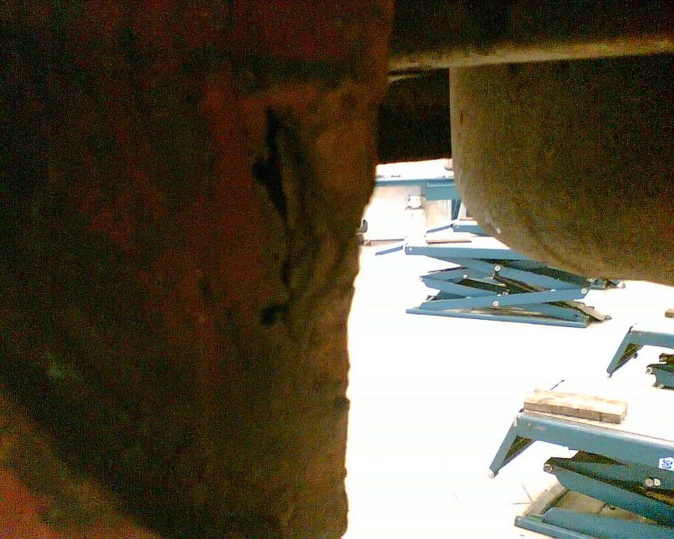

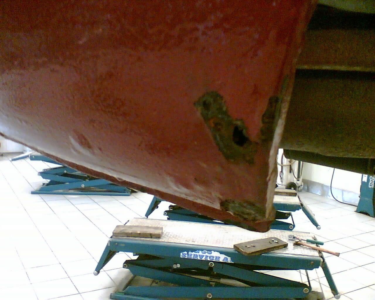

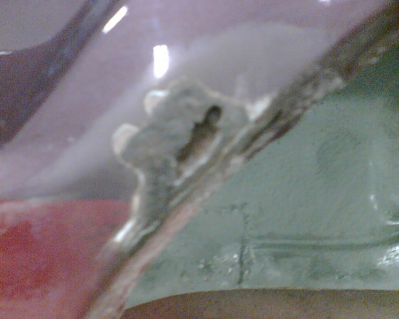

Fant mer rust mens jeg var igang :deng
Lakkert gamle deler....

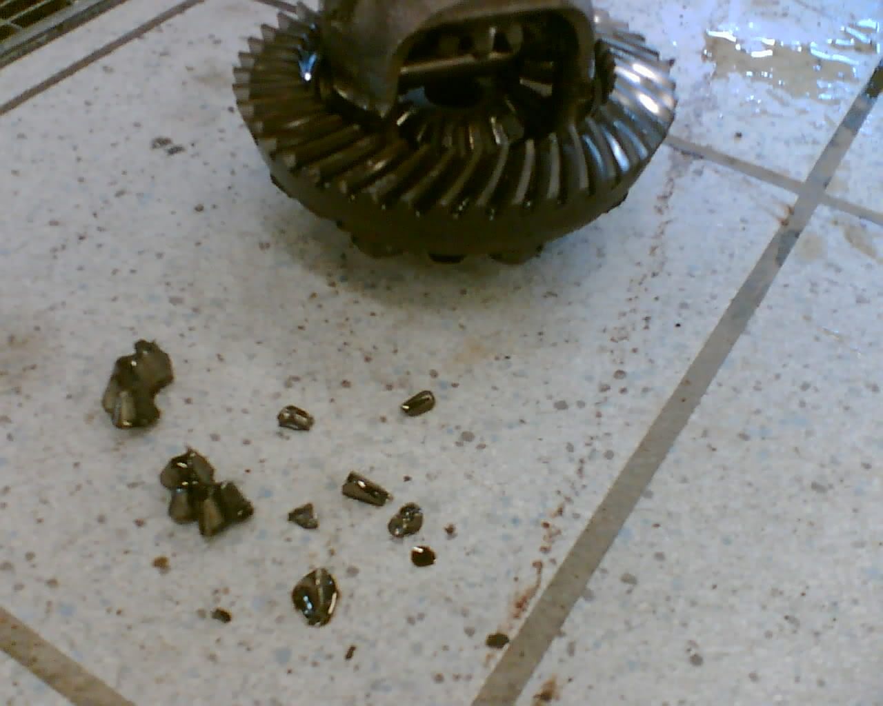

Den gamle diffen..... ikke mer å si :aug:
Et bilde under bilen....
Avslutningen av kvelden...... mange pils å Trang Fødsel!!!!! :pray :pray

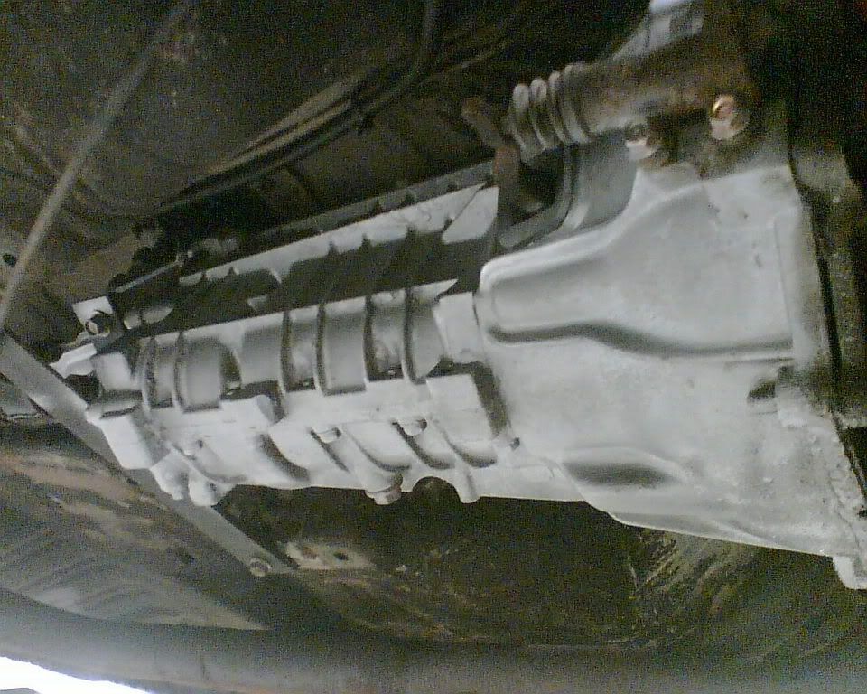

Da var de siste skruene på plass, og har pusset ren girkasse og lakkert den også.
