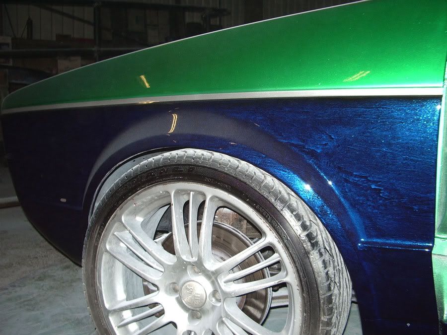

Husker ikke hva det hetet men , det di gjør er og legge en grunnbase(blått i dette tilfelle) så tørker denne,og gir et tynt sjikkt me sølvbase oppå. så mens dette er ennda vått tar di en myk plast(dekkplast) og legger den over der du har lakka , noen tar blåsespissen og blåser oppå for og lage spesielle mønster. drar denne av rett etter, tørker og klarlakk og vips har du fancy farge.men, eneste som er kjippt me denne lakk metoden er at det er et sant helvete og få det likt. alt bør være på bilen når du lakker .evt bare små deler. er mest brukt på motorsykler og div. har sett fint lide me biler som har gjort dette. er et gammelt trix dette. Er noe tid krevende og du skal vite hva du driver me når du gjør dette for og få et fint resultat.
