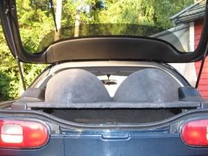

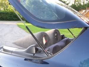

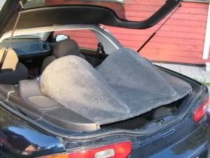

zn00z Skrevet August 30, 2005 Forfatter Rapporter Share Skrevet August 30, 2005 Hei, nå er jeg snart i mål, etter å ha laget til en front på mine høytallere i mdf, laget buer og avstivere, trekt dette og skummet på med byggeskum! Skjert til og pusset ned og trekt med 3 lags glassfiber, sparklet med glassfibersparkel og litt finsparkel når jeg gikk topp for den sterkesete ;) Tilslutt trakk jeg dette med høytaller/hattehyllestoff og endte opp med dette resultatet: Ble ganske fornøyd med skjøtene jeg endte opp med, men kunne vært foruten noen av limrestene jeg etterlot meg som en amatør :S menmen.. Nå venter jeg bare spent på høytallerene som ventes denne uka :) Siter Liten MX-3 Lenke til kommentar Del på andre sider More sharing options...
