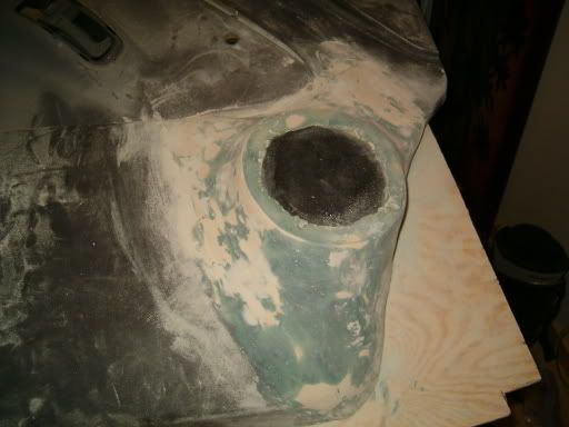

Canepa Skrevet August 24, 2005 Rapporter Share Skrevet August 24, 2005 Hei som bildet viser driver jeg og lager til litt morsomheter i dørene til vitoen min..! Det er en blanding av Polyestersparkel, finsparkel og glassfiber sparkel. Alt dette er bygd opp på avstandsringer som da ligger under. Spm mitt er som følger, er det noen som har tips på hvordan man best mulig kan få en skikkelig finish på dette. Er det finsparkel og pussing som gjelder eller er det noen andre som har noen forslag ? Pusser som en gud om dagen. Raymond Siter Mercedes Vito 110 CDI Bilen Crossern Suzuki 250 RMZ Hvis en jente skal vise seg fra sin beste side, må hun ikke sitte på den..! Lenke til kommentar Del på andre sider More sharing options...
lector Skrevet August 24, 2005 Rapporter Share Skrevet August 24, 2005 Hei som bildet viser driver jeg og lager til litt morsomheter i dørene til vitoen min..! Det er en blanding av Polyestersparkel, finsparkel og glassfiber sparkel. Alt dette er bygd opp på avstandsringer som da ligger under. Spm mitt er som følger, er det noen som har tips på hvordan man best mulig kan få en skikkelig finish på dette. Er det finsparkel og pussing som gjelder eller er det noen andre som har noen forslag ? Pusser som en gud om dagen. puss puss puss Raymond Jeg fikk tips om at jeg skulle bruke topcoat til slutt. Skulle vist ta bort alle riper. Men har ikke testa det enda. Men Skal snart bruke det. Siter Prosjekt Audi A4 --> http://www.bilforumet.net/showthread.php?t=83399 Prosjekt Volvo 850 -->http://www.bilforumet.net/showthread.php?p=870435#post870435 Prosjekt peugot 306 --> http://www.bilforumet.net/showthread.php?t=92307 Prosjekt Audi A3 --> http://www.bilforumet.net/showthread.php?t=92305 Lenke til kommentar Del på andre sider More sharing options...

Bjørn W Skrevet August 25, 2005 Rapporter Share Skrevet August 25, 2005 bruk slipegrunning så vannsliper du med ca,800 til 1200 papir.bruker bli ok resultat da.Topcoat brukes vanligvis på båter.til reparasjoner å sånn på glassfiber. blir sinnsykt hardt.vanskelig å pusse for hand. Bjørn Siter Bjørn M Wilhelmsen Trur du æ røyke når æ koble... http://www.altabilstereo.com Lenke til kommentar Del på andre sider More sharing options...

autod Skrevet August 25, 2005 Rapporter Share Skrevet August 25, 2005 Topcoat..! Hva er det for slags type morsomhet da ? Hard plast, sparkel type eller hva ? Hvor er Anders Fleischer når man trenger han :) The man with the mad finsih.. her er jeg:) skal dette lakkeres?? legg på fyller, slip det med p800-p1000 vannslip, eller p400-p500 maskin, så er det klart til lakk:) skal det trekkes så tenger du ikke gjøre noe mer, bare å trekke:) men jeg er litt usikker på overgangen mellom "plasten" og delen du har støpt på, kan bli problemer i overgangen.. det kan sprekke, men jeg vet ikke hva underlaget er så jeg skal ikke dømme det:) Siter Lenke til kommentar Del på andre sider More sharing options...
Canepa Skrevet August 25, 2005 Forfatter Rapporter Share Skrevet August 25, 2005 Jeg å har tenkt vannvittig mye på den overgangen. Det er Hardplast det her. Det var\er i utgangspunktet lakk som var planlagt ja. Tror det blir helt håpløst å trekke det her.. tanken var innom vinyl men det slo jeg fra meg nokså fort.. Men holdt på å si vann på sparkel.. vil ikke det bli ei smørje a ? Siter Mercedes Vito 110 CDI Bilen Crossern Suzuki 250 RMZ Hvis en jente skal vise seg fra sin beste side, må hun ikke sitte på den..! Lenke til kommentar Del på andre sider More sharing options...
autod Skrevet August 25, 2005 Rapporter Share Skrevet August 25, 2005 ikke vannslipe sparkel nei, det er FY!!! men fylleren kan du vannslipe. hvis det er hardplast kan det gå bra å lakkere, men husk plastprimer, problemet kan som sagt bli overgangen mellom delen du har laget og orginaltrekket, men hvis det er ganske solid så bør det holde:) (en stund) :) bør heller ikke være noe problem å trekke det, har ikke sett hele døra men. den delen du har laget er ikke noe problem. Siter Lenke til kommentar Del på andre sider More sharing options...
Canepa Skrevet August 25, 2005 Forfatter Rapporter Share Skrevet August 25, 2005 Nei hodet mitt fikk ikke det til å stemme hehe :) Ok handleliste er da som følger: Fyller. Plastprimer. Har brukt Glassfiber sparkel nøye i overgangene.. Og den virker veldig Hard og Solid. Men som sagt hvem vet om 3 mnd..! Siter Mercedes Vito 110 CDI Bilen Crossern Suzuki 250 RMZ Hvis en jente skal vise seg fra sin beste side, må hun ikke sitte på den..! Lenke til kommentar Del på andre sider More sharing options...
autod Skrevet August 25, 2005 Rapporter Share Skrevet August 25, 2005 da er du godt i gang:) hvis det virker solid så er det nok håp, bare å prøve:) Siter Lenke til kommentar Del på andre sider More sharing options...
