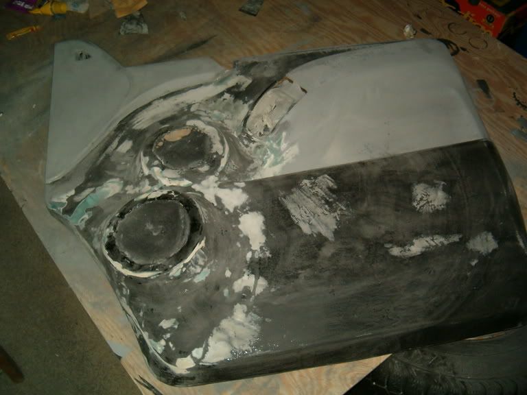

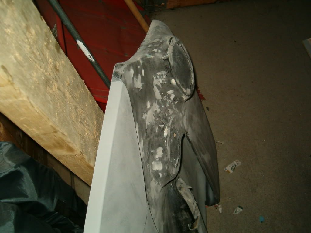

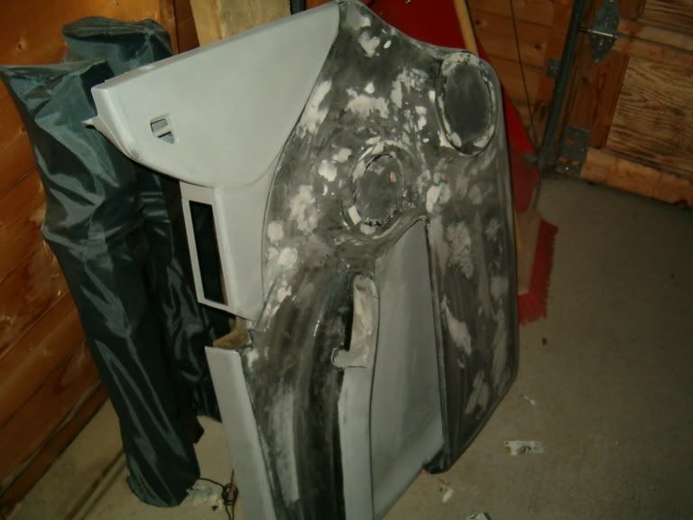

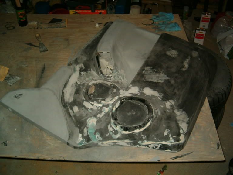

Canepa Skrevet September 18, 2005 Forfatter Rapporter Share Skrevet September 18, 2005 Tja.. Liten update! Var hos lakkerer her om dagen! Han skulle ha 500 kr for å spraye inn dørsidene med Fyller. Så det blir vel gjort i morgen. I mellomtiden har jo jeg brukt alt ledig tid på, ja gjett 3 ganger : Pussing. Noen bilder følger.. Tror de begynner å bli nokså klare for fyller ja.. Raymond Siter Mercedes Vito 110 CDI Bilen Crossern Suzuki 250 RMZ Hvis en jente skal vise seg fra sin beste side, må hun ikke sitte på den..! Lenke til kommentar Del på andre sider More sharing options...

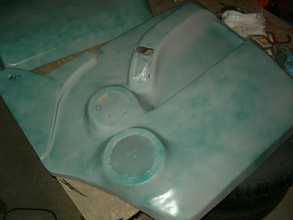

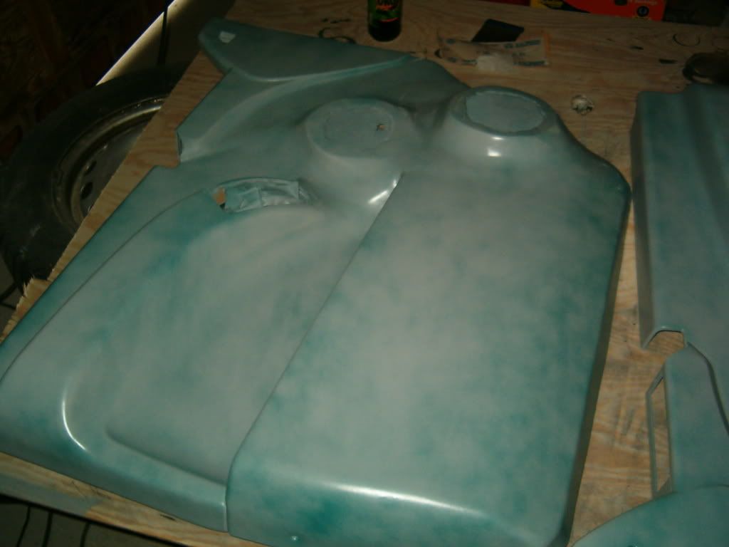

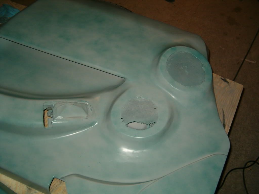

Canepa Skrevet September 22, 2005 Forfatter Rapporter Share Skrevet September 22, 2005 Ja her er noen bilder rett etter at fyller er satt inn..! Siter Mercedes Vito 110 CDI Bilen Crossern Suzuki 250 RMZ Hvis en jente skal vise seg fra sin beste side, må hun ikke sitte på den..! Lenke til kommentar Del på andre sider More sharing options...
autod Skrevet September 22, 2005 Rapporter Share Skrevet September 22, 2005 Takk:) nå begynner det å ligne noe:) stå på:) Siter Lenke til kommentar Del på andre sider More sharing options...
Canepa Skrevet September 22, 2005 Forfatter Rapporter Share Skrevet September 22, 2005 hehe nå begynner det å bli skikkelig artig det her..! Glad jeg tok til fornuften etterhvert.. men skapte mye arbeid for meg selv..! Men nå er jeg faktisk litt usikker jeg Anders. Jeg ser nå med fyllern at det er noen partier som ikke er bra rett å slett ? Sender deg et bilde på PM.. Det er spesielt den ene dørsiden, hvor det var en skade! Denne sliter jeg med å få fin! Lakkern tipsa meg på å forsette å sparkle. Han var litt skeptisk på å pusse alt for mye på fyllern. Han nevnte at jeg "kunne" sette den inn med en form for lakk. Som er overlakkbar. Husker ikke hva det het. Den har et litt grovere kontur da for å si det sånn. Ofte slik de legger neders under dører på mange biler osv. Du kjenner kanskje til det siden du driver med dette. Så jeg ble litt usikker! Siter Mercedes Vito 110 CDI Bilen Crossern Suzuki 250 RMZ Hvis en jente skal vise seg fra sin beste side, må hun ikke sitte på den..! Lenke til kommentar Del på andre sider More sharing options...
