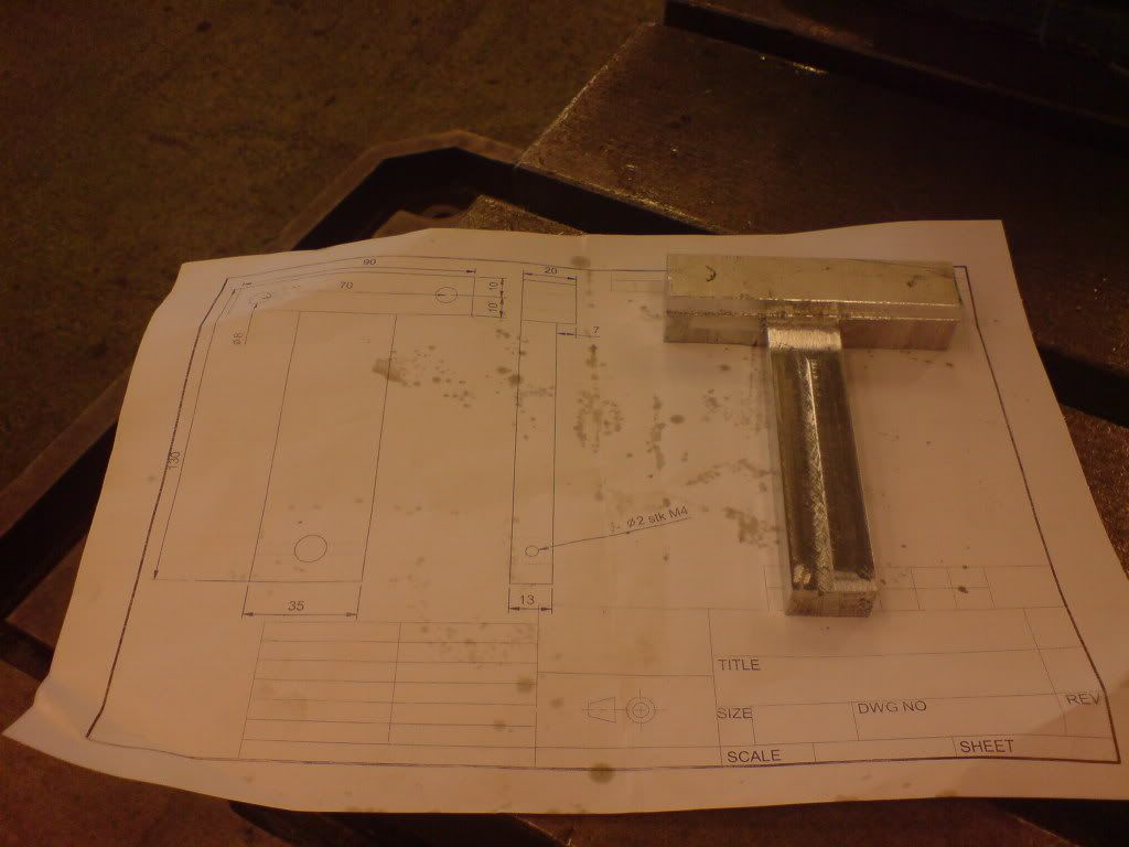

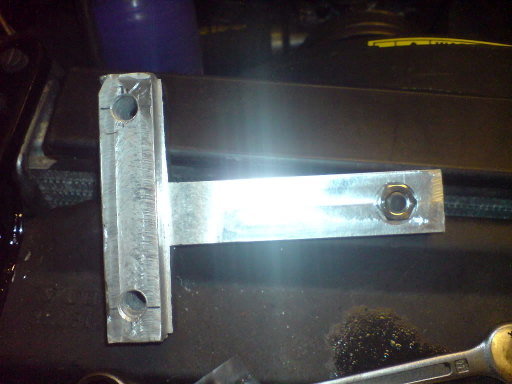

B230ft Skrevet Oktober 16, 2007 Rapporter Share Skrevet Oktober 16, 2007 heisann mister! veit ikke om du har fått det med deg, men har hatt bare piss med tenningen på min, ødelagte fordelere/hallgivere, og etter at jeg bytta til t5 kammen får jeg ikke tenninga høyere enn 20grader ETTER ödp, så nå parkerer jeg alt det der, og går for fordelerløs edis tenning. kunne du tatt noen bilder av åssen du ordna branketten til vr sensoren din? -Ronny Siter Lenke til kommentar Del på andre sider More sharing options...

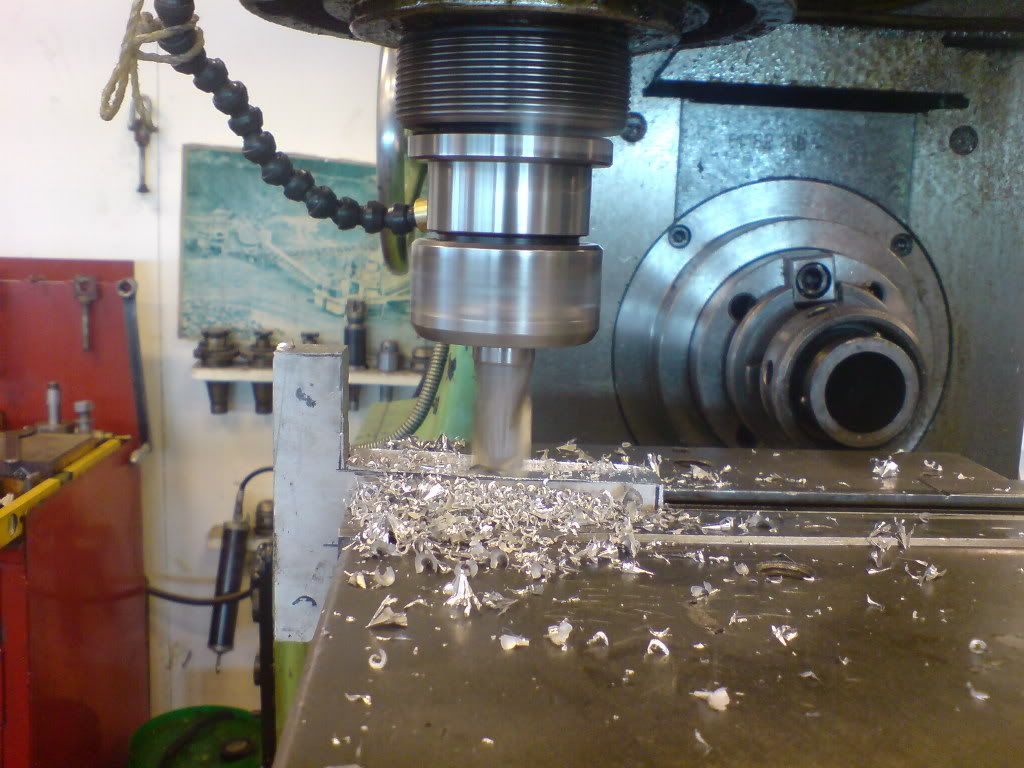

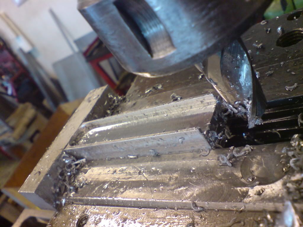

Mogwai Skrevet Oktober 23, 2007 Forfatter Rapporter Share Skrevet Oktober 23, 2007 heisann mister!veit ikke om du har fått det med deg, men har hatt bare piss med tenningen på min, ødelagte fordelere/hallgivere, og etter at jeg bytta til t5 kammen får jeg ikke tenninga høyere enn 20grader ETTER ödp, så nå parkerer jeg alt det der, og går for fordelerløs edis tenning. kunne du tatt noen bilder av åssen du ordna branketten til vr sensoren din? -Ronny Må bare beklage at jeg er sent ute her, men hatt mye å gjøre. Her kommer de! Og igjen en stor takk til OLA som hjelpte meg med dette, og etter vi var ferdig (i sommer) tok vi oss en grillingsfest :) Vi endte opp ganske dritings :) Siter Vinner av MTV SELECTED 2008 !!! Lenke til kommentar Del på andre sider More sharing options...
B230ft Skrevet Oktober 24, 2007 Rapporter Share Skrevet Oktober 24, 2007 tusen hjertelig!:) ser kurant å choppe ut en slik! muligens et par hakk bedre enn den der jeg har klatta sammen nå, til testmontering:D den er faen meg FUUL! Siter Lenke til kommentar Del på andre sider More sharing options...
