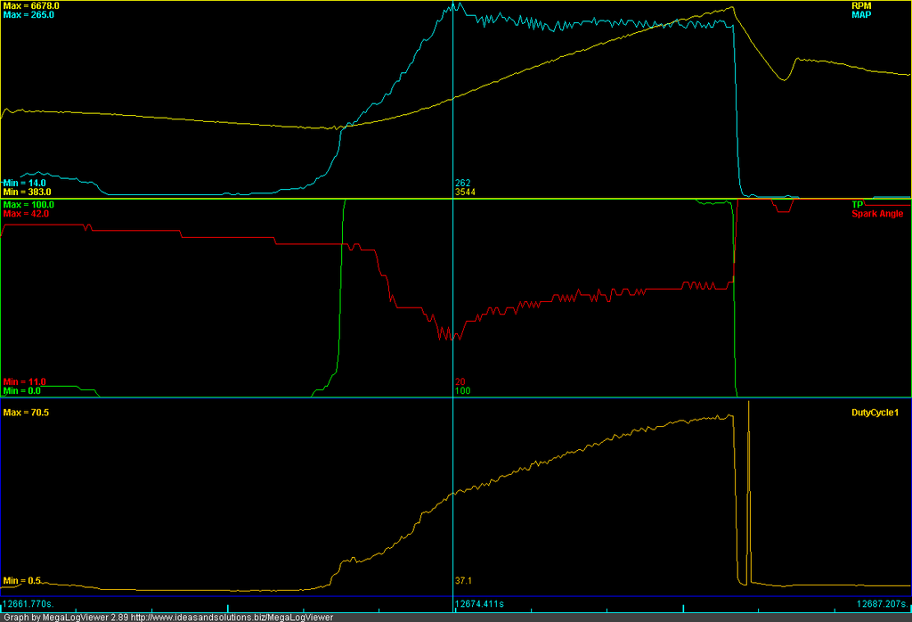

Pådrag i 4.gir - på bane selvfølgelig... :)
9 sek på den aksen der er ikke så dumt...og hvis man ser stigningen der det lades 1.6bar og man tenker seg en slik virkning fra HKS EVC'en jeg skal montere:
Da skal det vel kunne kortes inn cirka 2sek på den akselarasjonen. Blir det kjapp bil da eller? Jeg synes i alle fall den går som f. allerede!:spin :scared

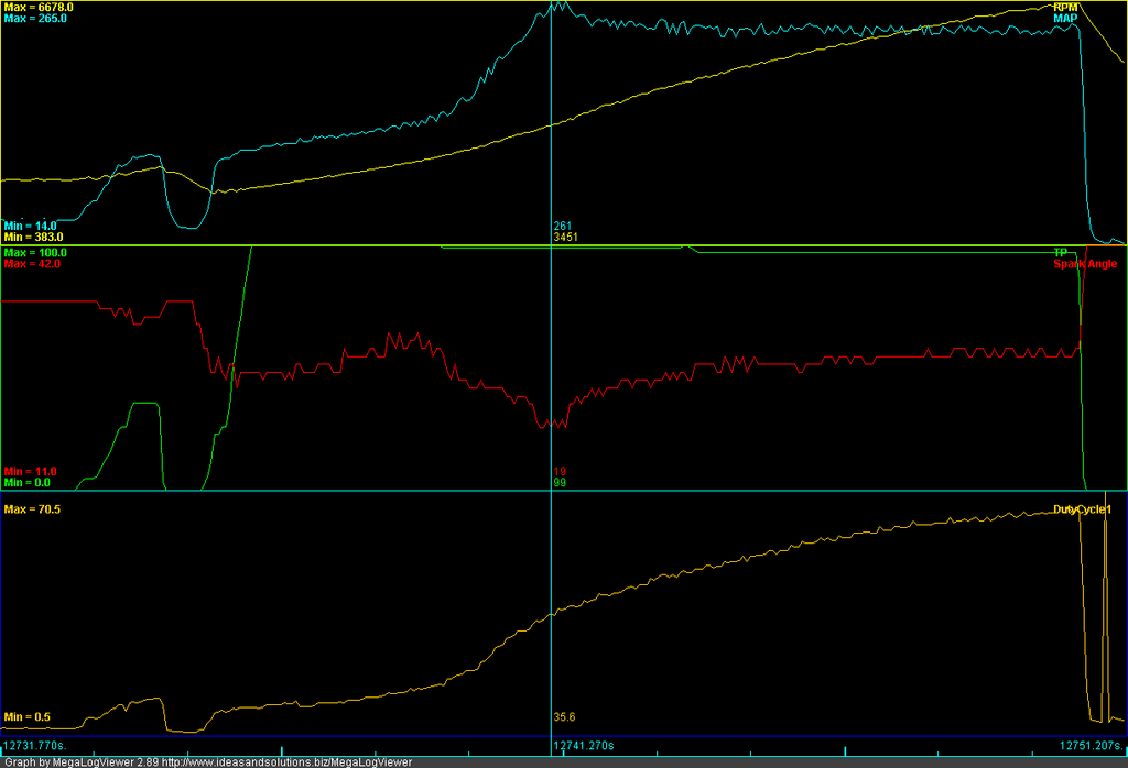

Testet 0-100 med en måler ala G-Tech (dette ble da 110 på speedo), klarte 6,45 alene i bil. Trenger sårt turteller da startene mine varierer noe veldig. Pluss at 1.gir = enten ikke ladetrykk, eller ladetrykk og spinning!
Men 130-180 går forøvrig på 6,8 sekund på 4.gir

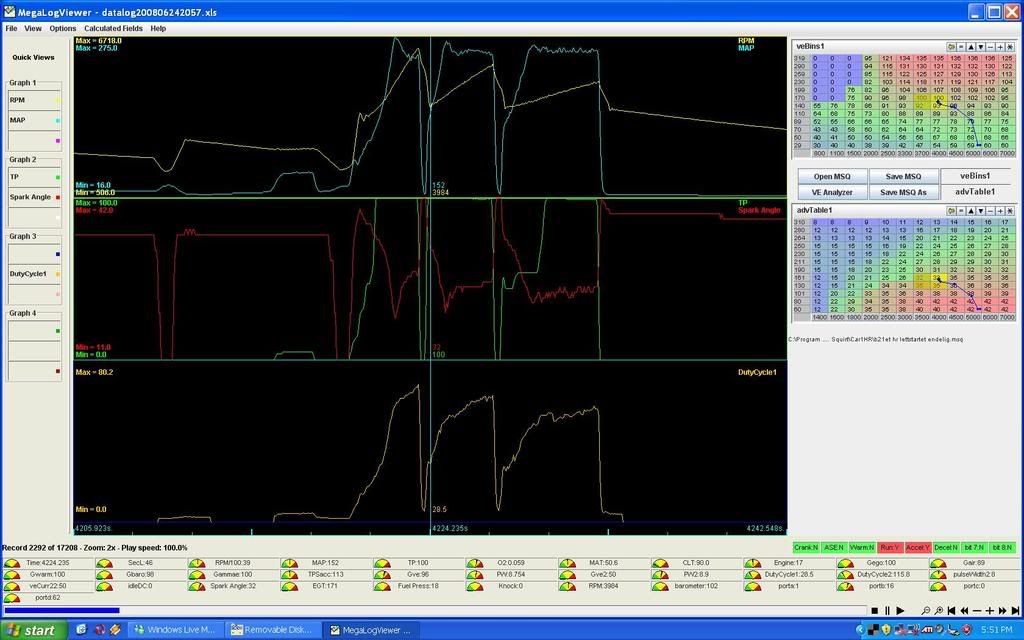

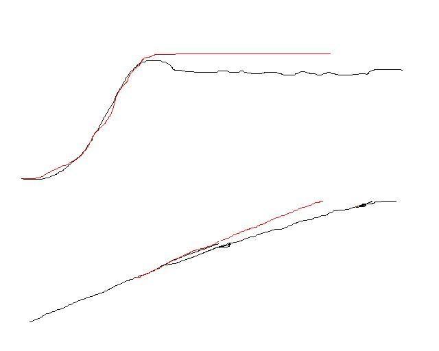

Fra 3. til 5.gir har jeg stort sett fullt (~1,5) ladetrykk, men 1. og 2. går det oppom 1,5 for å legge seg ned på rundt 1,2 etter en kort stund. Skal se om jeg finner en prinscreen for å illustrere dette.

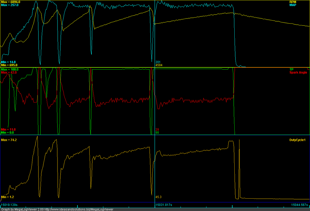

Her er et pådrag i andre, tredje og fjerdegir slik som mappet er nå. Den går bra, men virker som baktrykket struper den litt på topp. Tenkte å prøve å montere på originalt kamdrev og se hvor langt den drar på turtall (vil ikke ødelegge settingen på det justerbare) en dag, men når det blir vites ikke. Med unntak av ventilen jeg måtte få skifta har bilen fungert så og si problemfritt siden i fjor sommer.
Når folk har dratt 350hk ut av .63 steg1 skulle det da gå med .63 steg2. Hvis jeg skal prøve .82 må jeg bestille, porte og kanskje maskinere dette til å passe(??), så tror jeg prøver å få det jeg har til å fungere bedre først. Hadde nok vært bedre med .63 steg3 eller steg5 aksel på eksosen...
