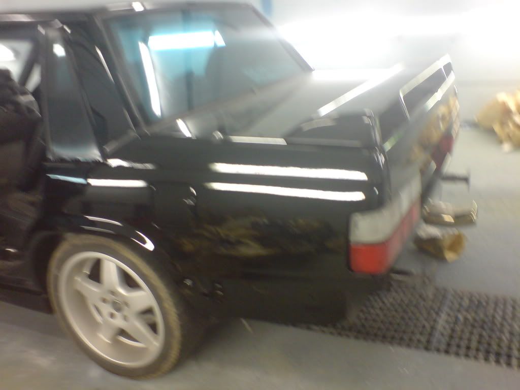

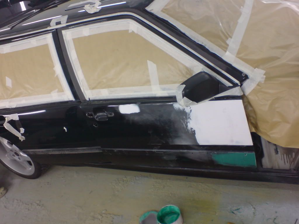

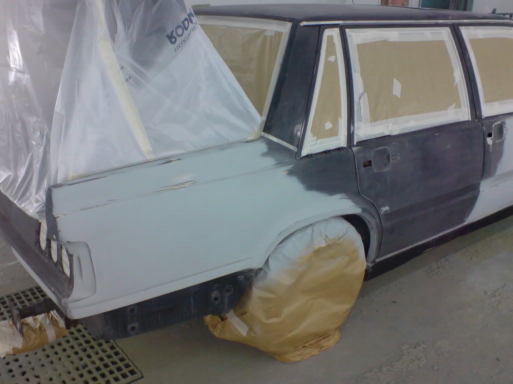

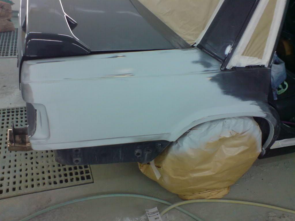

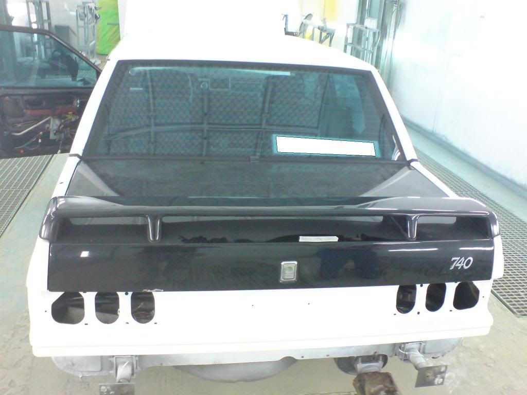

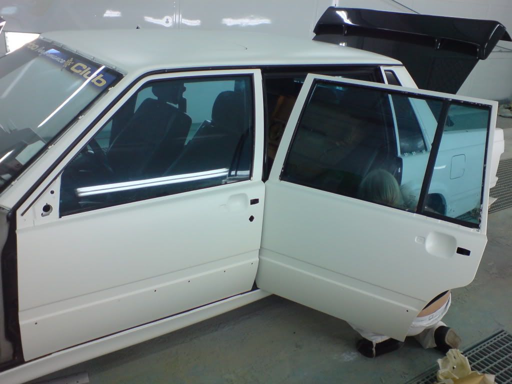

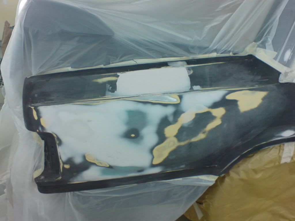

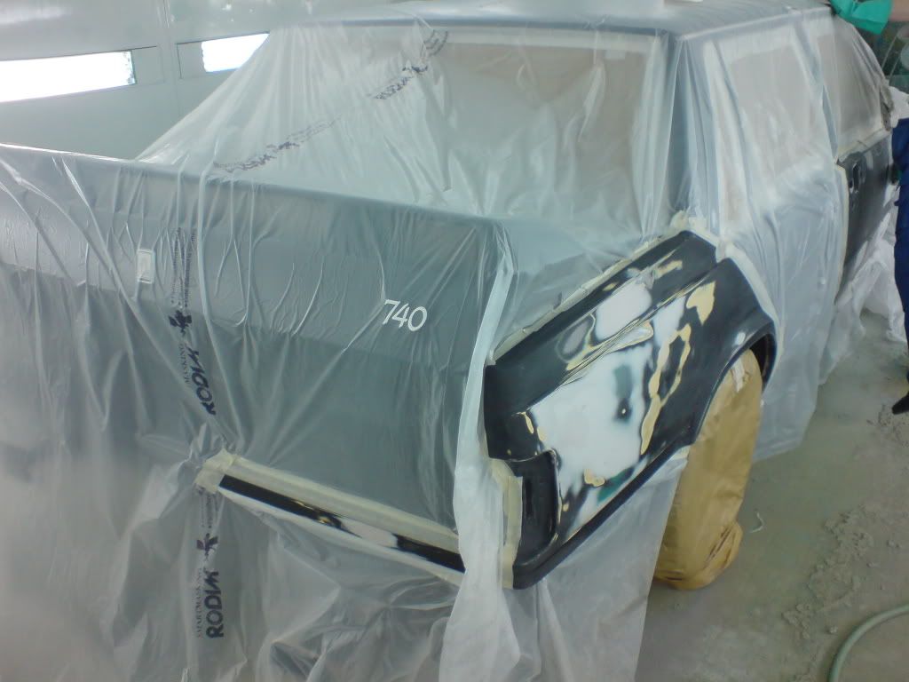

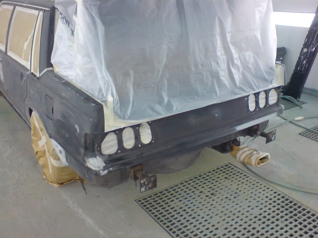

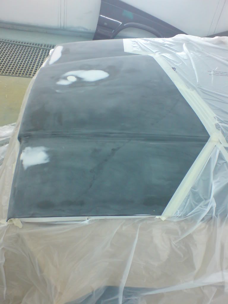

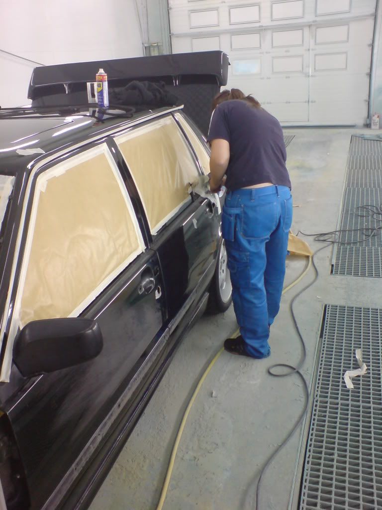

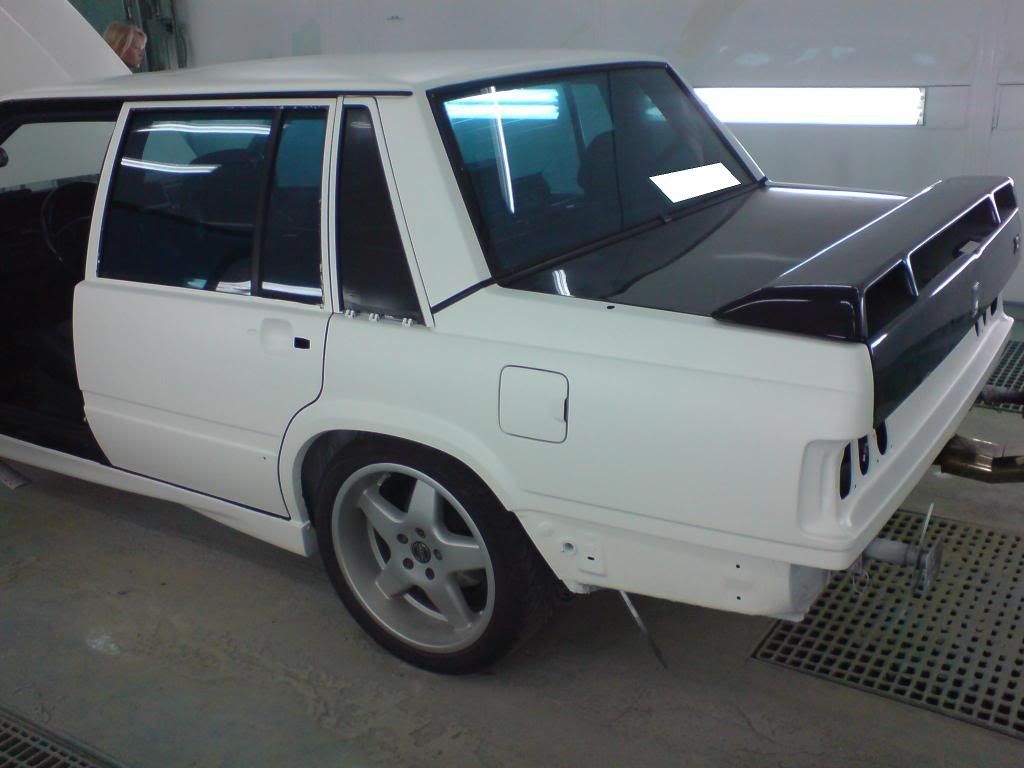

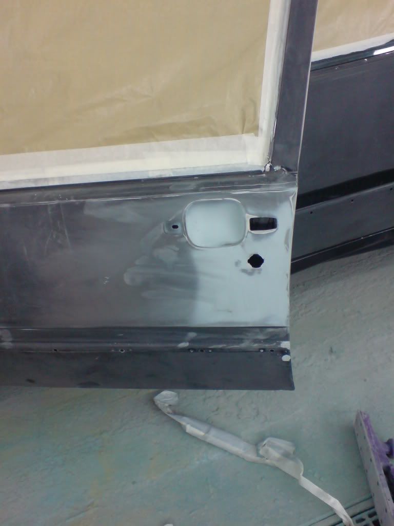

Mogwai Skrevet September 29, 2008 Forfatter Rapporter Share Skrevet September 29, 2008 Min kjære forlovede er vanligvis livredd for å bli skitten, så dette måtte jeg nesten ha et bilde av :) Jævla idioten som knuste en ølflaske inn i bakskjermen min utenfor LIPP skulle vært kastrert. Ferdig å legge på fyller... tilbake neste helg for hellakkering og montering, da skal jeg ha fått ny bagasjeromsluke også :) Siter Vinner av MTV SELECTED 2008 !!! Lenke til kommentar Del på andre sider More sharing options...

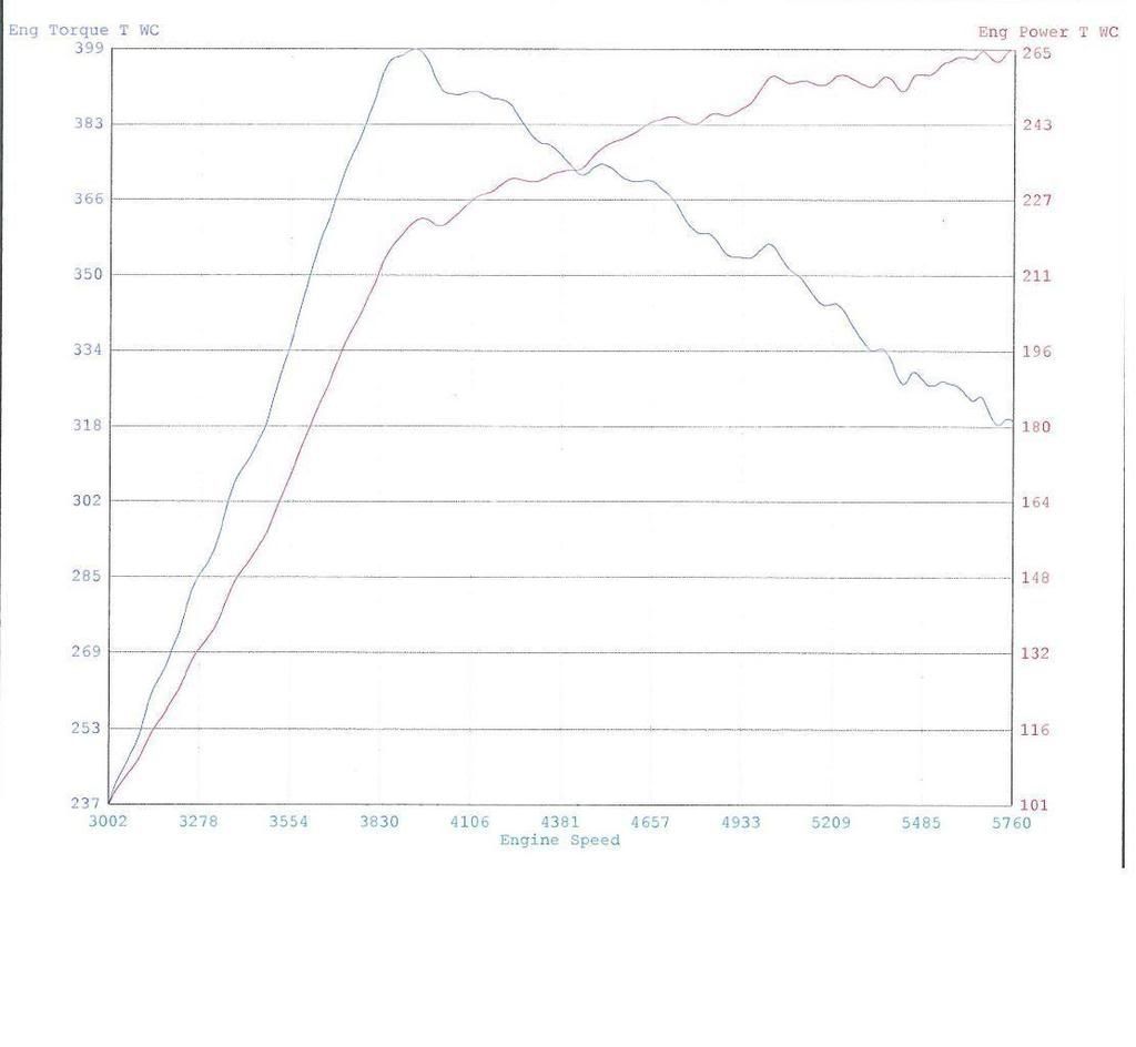

Mogwai Skrevet September 29, 2008 Forfatter Rapporter Share Skrevet September 29, 2008 264hk/399,5nm på hjula.... ~315hk/~480nm i motor... 1,4 bar med 1,55 i peak... Siter Vinner av MTV SELECTED 2008 !!! Lenke til kommentar Del på andre sider More sharing options...
Næssen Skrevet September 29, 2008 Rapporter Share Skrevet September 29, 2008 Dette ser bra ut, grattis med fine tall:) Siter Volvo amazon 70 modell. (Langtidsprosjekt) Volvo 240 Turbo. Volvo 240 86 modell. (Delebil) Lenke til kommentar Del på andre sider More sharing options...
Mogwai Skrevet September 29, 2008 Forfatter Rapporter Share Skrevet September 29, 2008 Dette ser bra ut, grattis med fine tall:) Takk for det, skal prøve Enem V16 Turbo til våren, da blir det nok litt mer sprut på toppen. For mye overlapp med K-kammen med så trang eksosdel. Så kanskje blir det mer guff? :) Siter Vinner av MTV SELECTED 2008 !!! Lenke til kommentar Del på andre sider More sharing options...
-=VoLvO=-740=Tic=- Skrevet September 29, 2008 Rapporter Share Skrevet September 29, 2008 Grattulerer :) Fali likt mine tall xD Nå er det 2.5 16v på gang her i gården :D Siter Volvo 740 87mod Autronic++ 2.5 16v Overbôôst Volvo V70 AWD R 99mod vrak Lenke til kommentar Del på andre sider More sharing options...

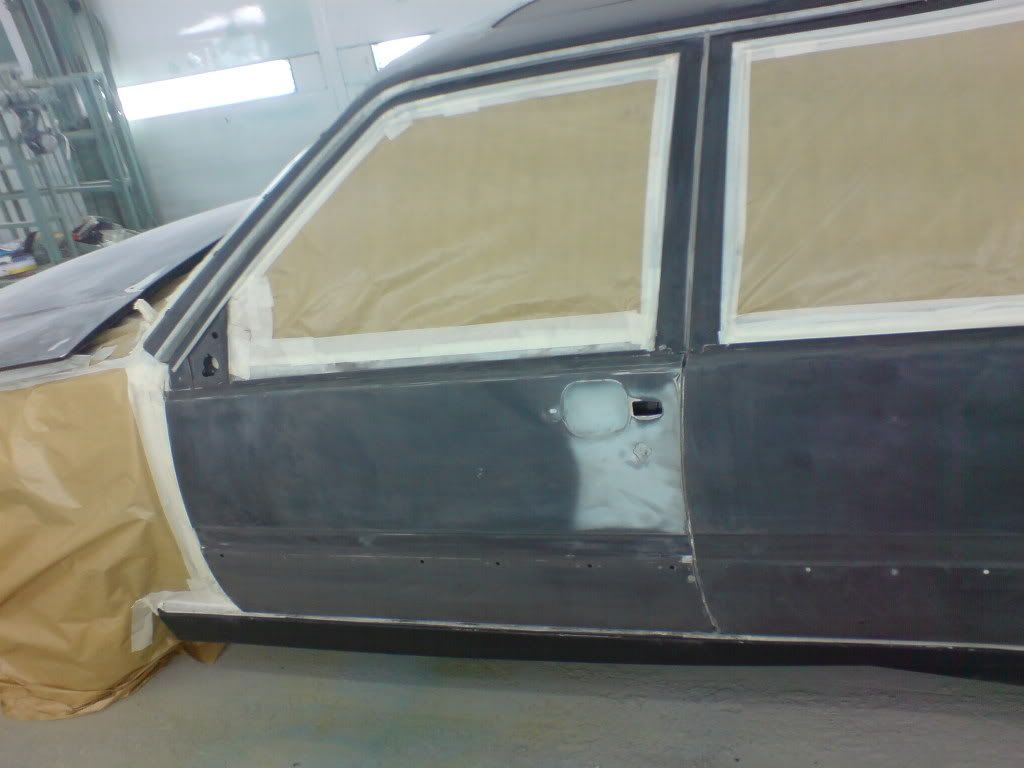

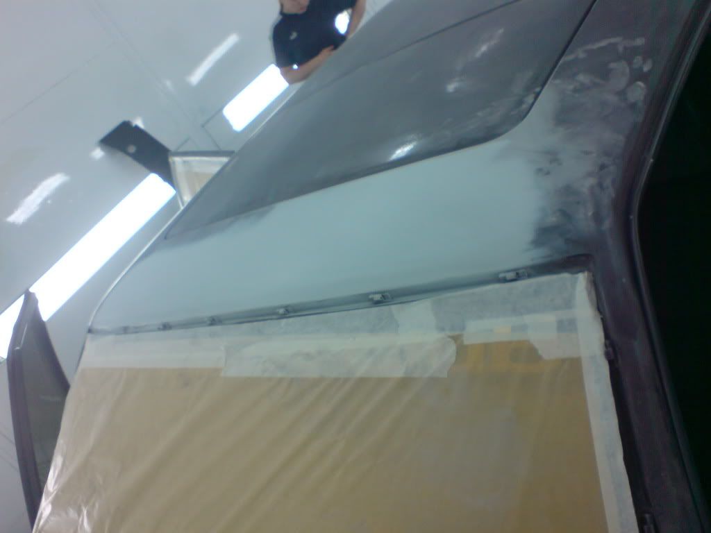

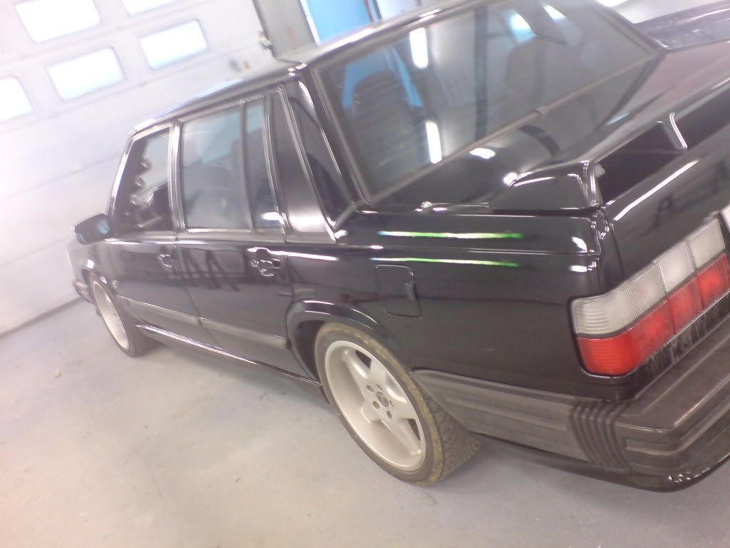

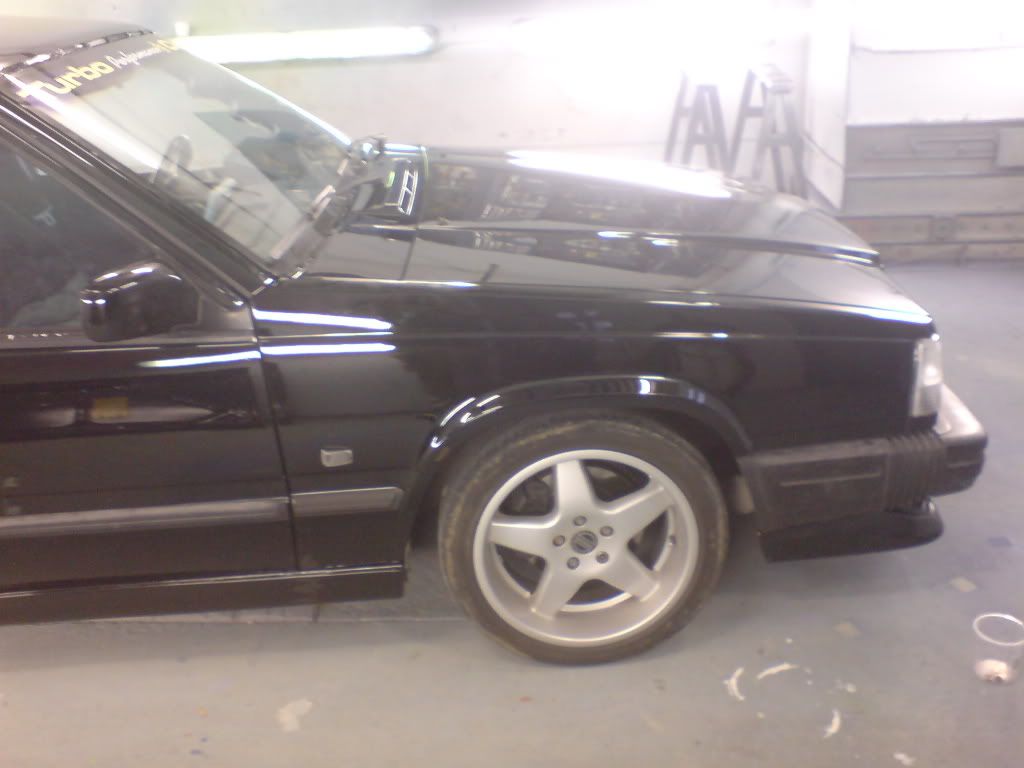

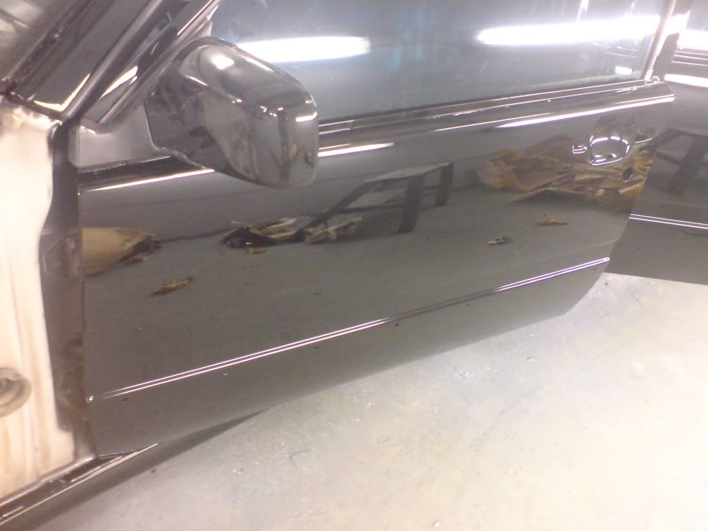

volvo stine Skrevet Oktober 6, 2008 Rapporter Share Skrevet Oktober 6, 2008 få ut resten av bildene fra denne helga nå da... spent på å se hvordan den ser ut på bilder.. ;-) Siter - volvo 240, 88 mod. er kanskje gammel og rusjen, men jeg er GLAD i bilen min jeg :-) Lenke til kommentar Del på andre sider More sharing options...
s4nd3r Skrevet Oktober 6, 2008 Rapporter Share Skrevet Oktober 6, 2008 hææh? har du lakka bilen kvit?? i alle dager?? :P eller er det bare fyller? (vilken farge skall du ha i so fall?) :) Siter 1987" Volvo 740 turbo 1995" Chevrolet Silverado 2500 6,5l turbo Bil tråden.... Mob: 93262854.. Lenke til kommentar Del på andre sider More sharing options...

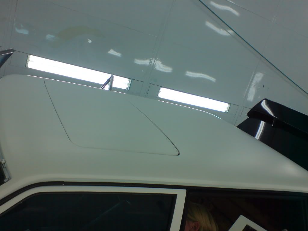

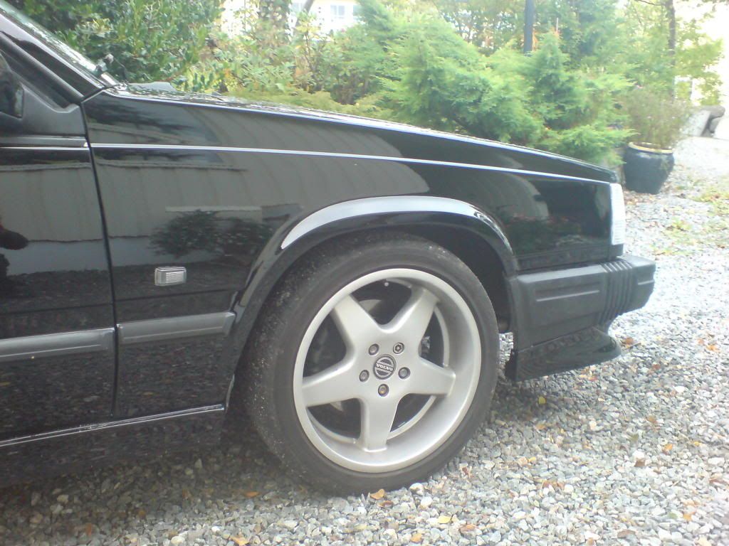

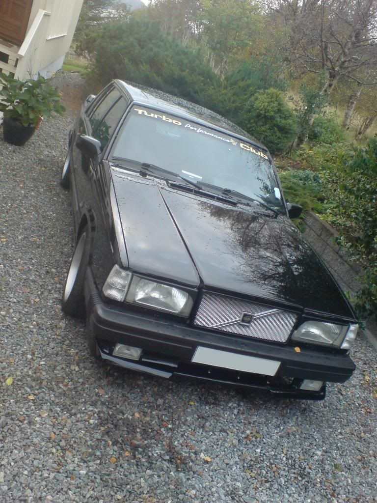

Mogwai Skrevet Oktober 6, 2008 Forfatter Rapporter Share Skrevet Oktober 6, 2008 hææh? har du lakka bilen kvit?? i alle dager?? :P eller er det bare fyller? (vilken farge skall du ha i so fall?) :) les hva som står under det nederste bildet... Siter Vinner av MTV SELECTED 2008 !!! Lenke til kommentar Del på andre sider More sharing options...
Mogwai Skrevet Oktober 6, 2008 Forfatter Rapporter Share Skrevet Oktober 6, 2008 Turen hjem i går søndag skulle derimot bli alt annet enn problemfri: Reiste fra Stryn rundt 1830 i retning Ålesund, og cirka én mil forbi Grodås var veien jaggu SNØDEKT! 740'en var utstyrt med nokså slitne sommerdekk bak, og litt bedre dekk foran. Jeg fikk nesten tenkt ferdig tanken "her tror jeg at jeg slakker fint ned og snur" før bakenden kom skenende. Rattet meg til en kontra som var mye større enn første sladden, og tenkte at dette går åt skogen... Kontra nummer to ble litt mindre, og etter litt ratting fikk jeg kontroll over bilen og stoppet. Da så jeg en innkjørsel noen meter unna, og kjørte bilen dit. Etter å ha stått og brummet på tomgang med febrilsk ringing i øst og vest etter bilhenger/vinterdekk tenkte jeg at jeg måtte i alle fall ringe på og identifisere meg, om ikke annet. Mannen som åpnet døren var vennligsinnet og sa at bilen gjerne kunne stå til jeg fikk hentet vinterdekk eller lignende, dette skulle ikke være noe problem. Vi ble også invitert inn i varmen hos det som skulle vise seg å være et meget hyggelig ektepar. Vel innenfor dørstokken fikk jeg en lys idé om å ringe NAF, og de kunne få berget meg til Sykkylven, SA DE. Så i god tro brente vi alle andre broer om å bli hentet av bekjente på andre siden av fjellet for å komme oss hjem. Etter to timer med hyggelig prat, kaffe og ikke minst MAT ringte telefonen min, og det var en sjåfør på en bergingsbil i andre enden. De kunne imidlertid ikke få meg over til andre siden av fjellene, men nedigjen til Grodås der det var bart føre. Ringte til NAF-sentralen for å få orden på dette, men de la til OVERNATTING i stedet for hjemreise på ordren min. Etter en litt mer stressende time med venting kom det omsider en bil og plukket oss opp, og kjørte oss ned til Grodås. 2230 på kvelden kjørte vi derfra og via Stigedalen, Folkestad-Volda, Festøy-Solavåg, Flatholmen-Valderøy og var OMSIDER hjemme til sengs kl3 !! Åtte og en halv time på en tur som vanligvis går på drøye to timer. Jøje meg...! Ja da var bilen lakkert. Noen smådeler står igjen, og bilen er ikke helt ferdig montert. Må muligens legge ut fullt navn på idioten som har sendt meg en "strøken/bulkfri" bakluke til 740 som var FULL i bulker som vi mottok dagen før hellakkering. Denne ligger i Stryn mens den bakluka som sto på ble rubbet/polert. Men BILEN folkens, den har fått NICE LAKK!!! All ære til Volvo-Stine som lakkerte :) Siter Vinner av MTV SELECTED 2008 !!! Lenke til kommentar Del på andre sider More sharing options...
s4nd3r Skrevet Oktober 7, 2008 Rapporter Share Skrevet Oktober 7, 2008 åja.. :) hehehe,, las ikkje det eg.. faen ka pent det blei. :) (tror eg valla lakka fangeranne i samme farge og men de var mi meining..) men som sakt dæven ka fint de blei.. :) er sikkert 100 ganger finare virkligheita... kjipt det med bakluka. eg har ei strøken ei her, er bare en liten bulk, som kan sparklast vekk. men er heilt rust fri. du skulla fått den hadde du bare sakt i fra.. :P Siter 1987" Volvo 740 turbo 1995" Chevrolet Silverado 2500 6,5l turbo Bil tråden.... Mob: 93262854.. Lenke til kommentar Del på andre sider More sharing options...
