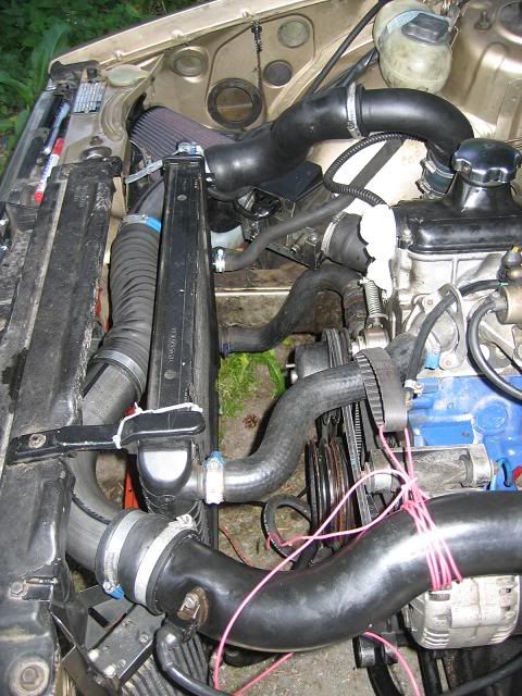

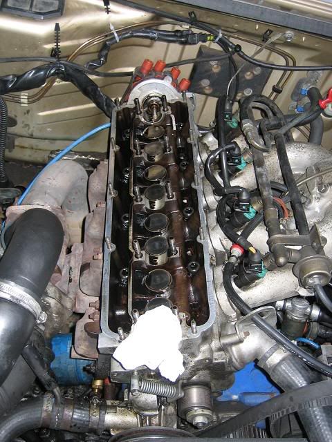

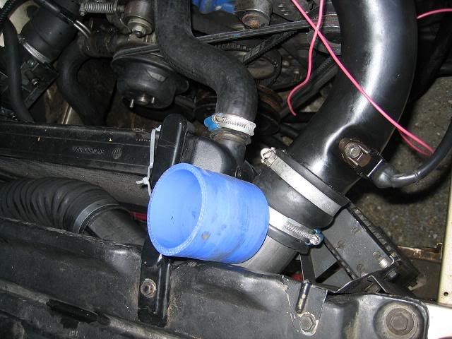

Noen bilder av litt som har blitt gjort:
En haug med sprengte intercoolere som vi fant ut eller litt trykktesting.
Tidenes jalla-løsning (her får man mye mer effekt folkens!)
Blå silikon-slanger forbedrer effekten, må minst være 30% effektøkning av denna her!
Justering av ventiler pågår
Slik fester man radiatoren

Regner med en effektøkning på minimum 30% som sagt med det røret der. Og får jeg ikke det da ere bare å sette på et par blå silikonslanger til, så er vi vel opp i 50% effektøkning. :deng
