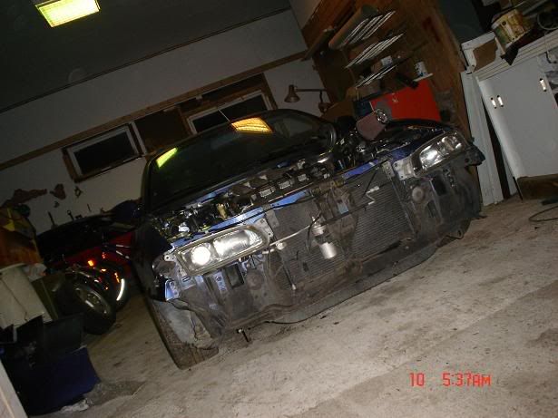

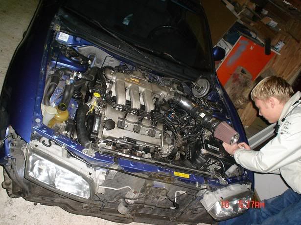

Ja har kommet hjem til høstferie i dag og har nettopp vært ute og prøvekjørt en tur :) Det merkes at det er noen hester og noen newtonmeter ekstra jah:) hehe... det var skøy det var det jah. Skal tilbake til Mo I Rana på søndag og da SKAL jeg ha bilen med meg hehe. Har vært "bilfri" i 5uker nå :fire:
Gjenstår noen småting, men det får jeg tatt iløpet av uka. Som f.esk. tilpasse innsugsrøret slik at det ikke går over batteriet :) hehe...annen vinkel på nymotoren. Fjerne katalysatoren og sette på et 2-3cm kortere rør da det ble voldsomt spenn i eksosanlegget.
Noen ferske bilder:

er som regel manifoldene man mener når man sier grenrøra :)
Collector/downpipen, er liksom bare der :)
Men tror det hadde lønt seg å løsne de nå mens de er på bilen, og tighte de til på nytt, med anlegget helt montert.

Heheh...ja okei..klarte liksom ikke sette navn på det :)
