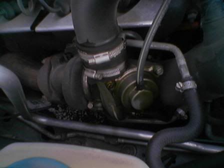

J har en integrert dumpventil som sitter på turbo`n... hvis j ikke misforstår deg nå?
her er ett bilde...

Her er wastegaten til en '98 940 lt. Er wastegaten forskjellig på lavtrykksturbo og "høytrykksturbo"? Trudde de bare var forskjellig justert. Beklager litt ot..
(For meg ser det ur som om den ene wastegaten er stilt litt på skrå i forhold til turboen og den andre står vinkelrett på turboen.)
Det der er ikke wastagaten. Wastegaten sitter på undersiden. Det det er bilde av den interne dumpventilen. Skal man sette på åpen dumpventil, så monterer man et dumplokk for å blende av den interne dumpen.
dessuten 2 forskjellige turboen, den øverste er garret og den nederste en mitsu
