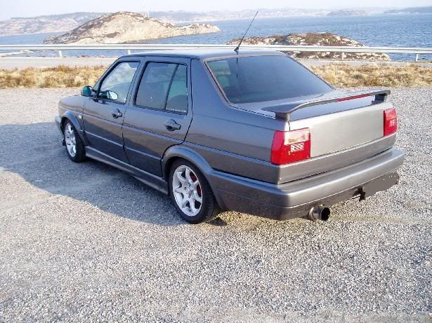

slik ser ein jetta ut med lakkert plast
Takker for svar!! Ekstremet mye arbeid altså... Jaja, med kommer meg no framover med de 90 stolte gampene mine...:) Nydelig gjensveisa skilthull... vurderer det samme... Åssen har du gjort det med låsen forresten??? Ingenting som er så pent som en hellakkert Jetta...:) Henger lakken skikkelig på plasten etter man har pussa den ned da?? Har hørt at den kan flasse ganske brutalt...

bagasje lokket du ser på bildet kan du få av meg viss du vil. men den har 4 hull fra vinga og har fått seg ein kakk på den eine kanten. i tillegg så er den ikkje så fin i utgangpunktet.
slik ser den nye ut:
viss du skal sveisa igjen skiltgropa så er da best å skaffa deg plata som skal vera mellom lyktana og plastra igjen der skiltet skal vera. da har eg gjort.
med låsen så blir den åpna av ein sonde som er kjøpt på bilxtra. knappen har eg inne i kupen.
eg fekk lakkert plasten når eg heillakkerte bilen. da eg gjorde var å fjerna plast looken. dvs at eg pussa dei glatte.
pussa plasten med litt grovt papir. vaska dei godt. spraya på plastgrunning. så filler. pussa ned på med meir filler og pussa ned. detta gjorde eg fleire ganger til plasten vart glatt og fin. leverte så delana til lakkering og da hadde vis dei blanda lakken med lakkmjukner når dei spraya plasten. da har vertfall ikkje flassa hos meg enda.
