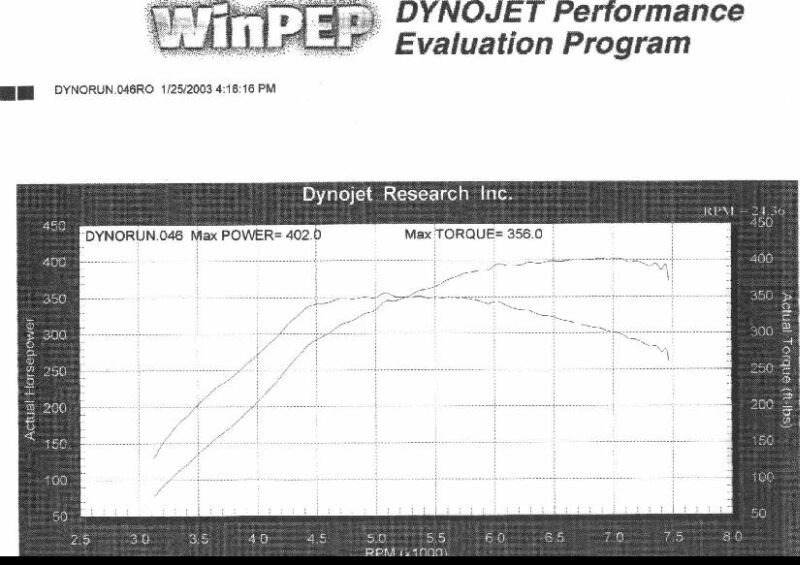

Det er i Usa blitt bremset ca 410rwhp med orginal turbone ved ca 17psi... Dette er da et ikke sekvensielt oppsett. Vanligvis oppgir man ikke effekt på hjulene men på motoren. Så du kan si den har enda mere en 410hk om du sier det på audi måten...
Eier av bilen kjører nå på 19psi, bilen går bedre men den er ikke bremset på nytt. Han mener han kan kjøre en 10er med orginal turbone...

Her er en som har orginal motor med orginale turboer og 850cc dyser..
