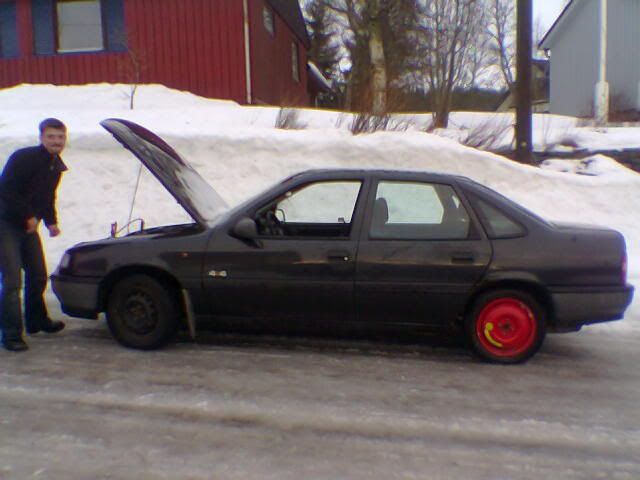

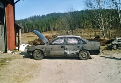

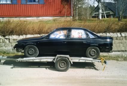

her er bilen org.

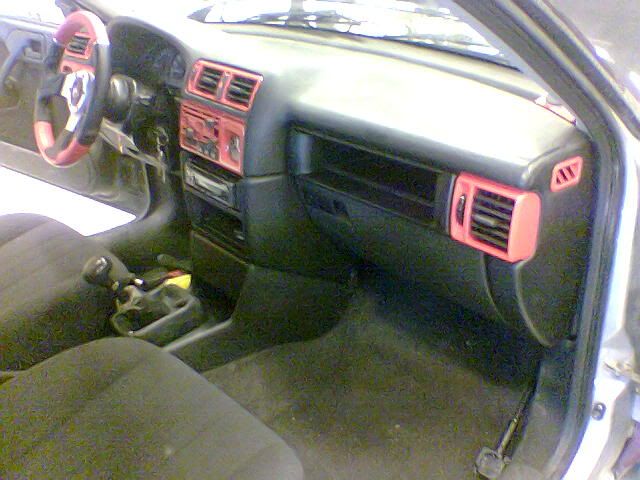

måtte kjøpe en dele bil :: fordi interiøre i den gråe var blått. i den svarte var det svart interiør

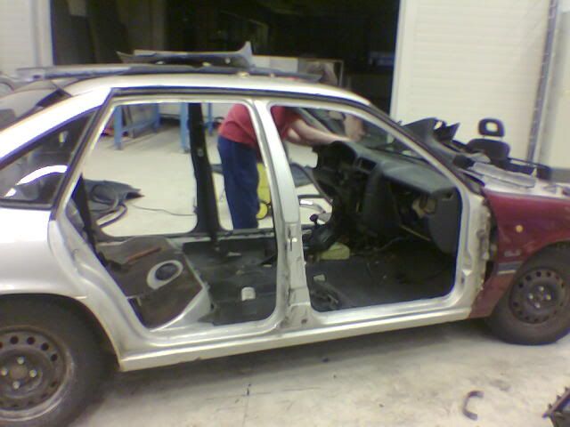

så var det montering av dashbord osv

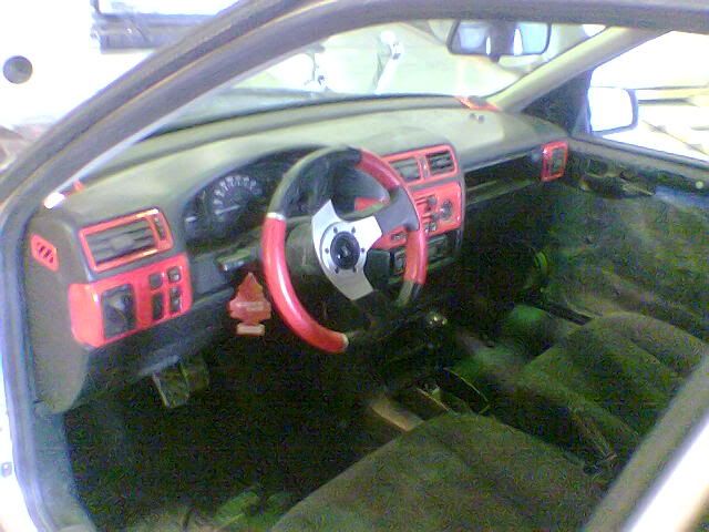

lakerte meste av interiøret

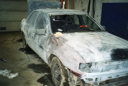

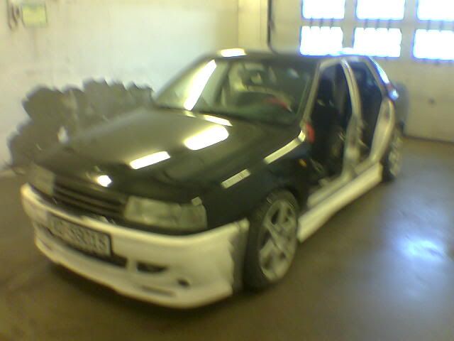

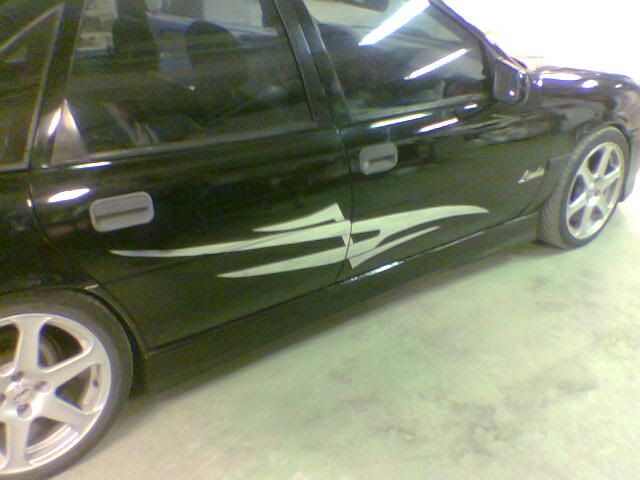

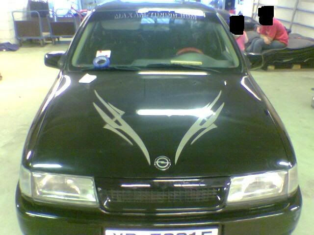

pusset ned bilen å lakkerte den selv med go hjelp av samboeren :popcorn
lakkerte den med en utslitt lakksprøyte først å måtte pusse ned den en gang til :deng

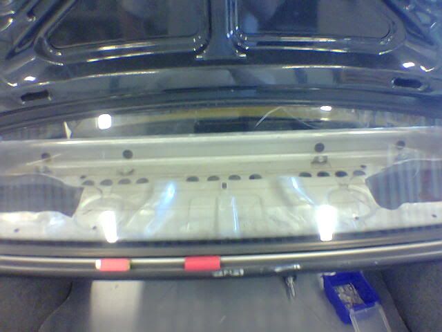

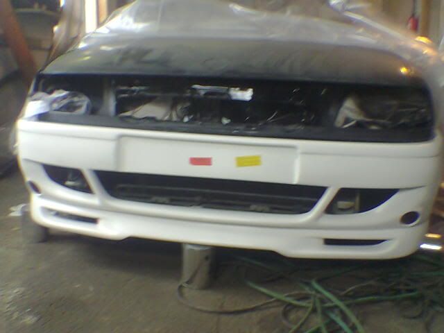

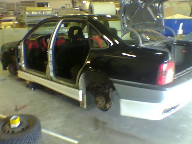

08_09_4.jpgmontring av skjørt front og hekk

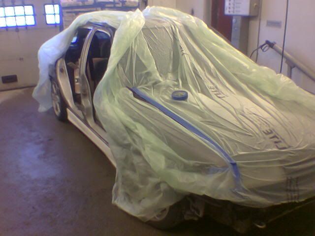

Bilde007.jpg klargjøring til lakkering i dører front skjørt og hekk

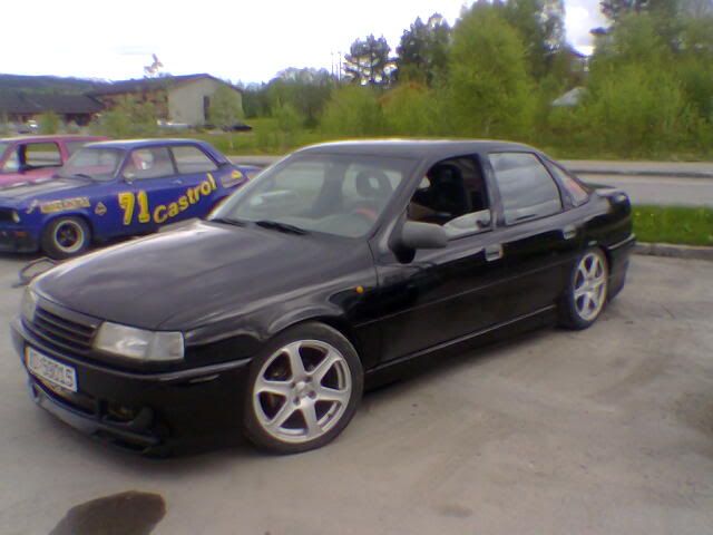

færdig lakkert :dj

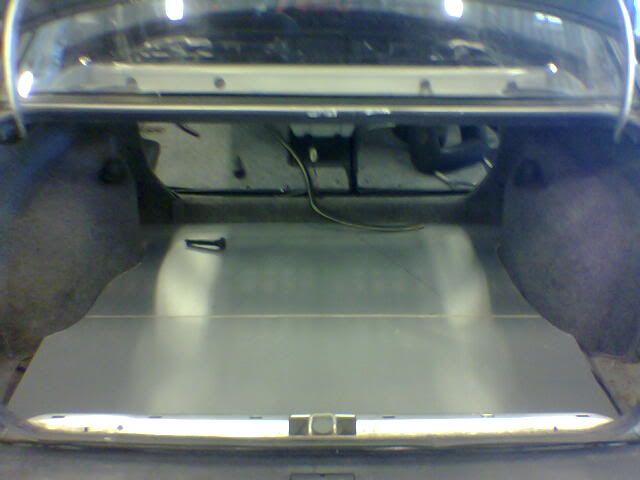

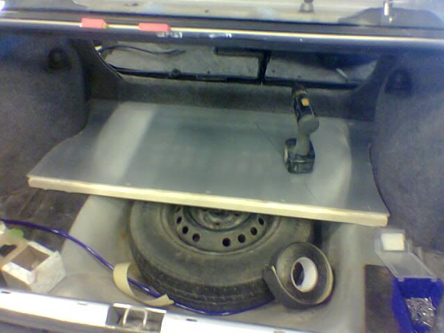

stereoanlegg montering
færdig hatthylle.

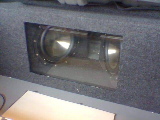

subbkassene færdig

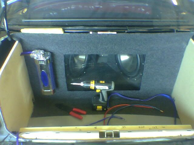

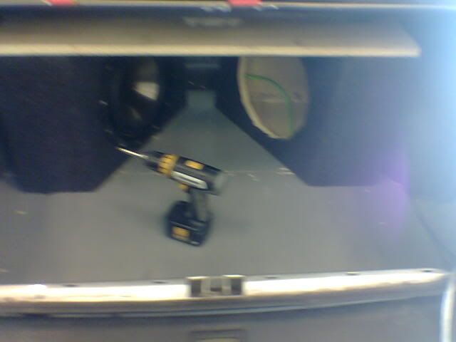

innmontering av kassene
20mm plexiglasset på plass
den ene veggen og kondensatoren

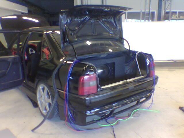

opptrekking av kabler og montering av forsterkerne

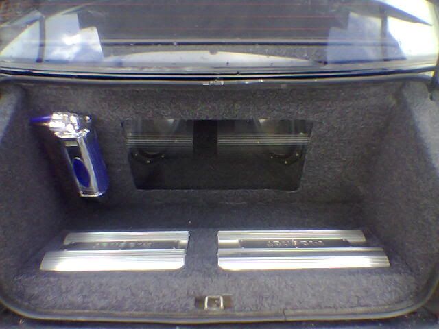

færdig cheers

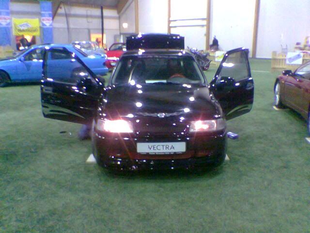

utstillings bilder midt-norsk motorfestival

Se her ja, blei jo bil av dette til slutt også :)
Så ikke mye ut i de bildene i første post, men de siste der var bra ja, så smooth ut i baggasjerommet ditt også.
Men, jeg ville ikke hatt røde detaljer i interiøret da...

Liker rødt interiør ;) Har det samme i min vectra..
Hva slags lakk har du brukt? Prøvde meg med vanlig lakk, men det flasser jo av bare du ser på det...
brukte lastebillakk :thumb
det er halve prisen av vanlig lakk. blir nesten like blank.
men jobber du litt med lakken etter lakkering så blir det bra cheers

ja. vasket plasten me spesial vask for plastikk. plast grunnet d. sprøytet på sprøytesparkel pusset ned litt . en ny omgang med sparkel ,pusset ned å tok siste lag med sparkel. mattet ne sparkle så å lakkere med grunning. mattet lit ned . lakkerte med vani lastebillakk.

Men hvor får jeg tak i interiørlakk?
