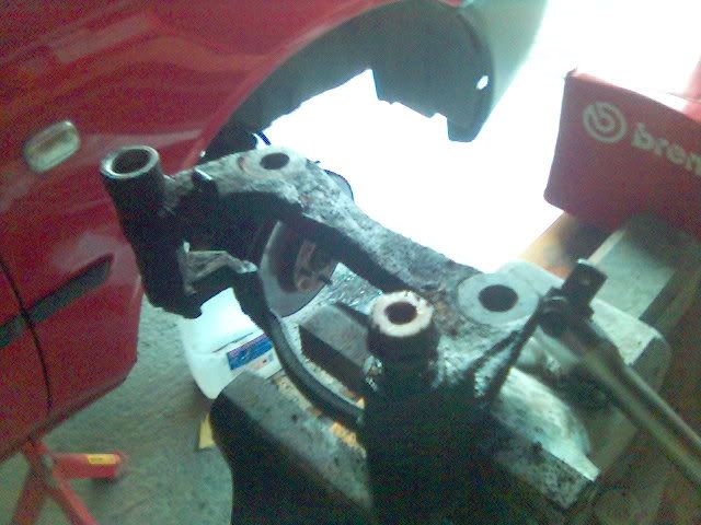

Holder på å bytte bremseskiver og klosser foran, men den ene glide pinnen sitter fast!
Se bilde http://i18.photobucket.com/albums/b134/Einstein2/Bilde200.jpg Bildekvaliteten kunne vel vært bedre ja...
De tre andre var helt fine, men det virker som denne er rustet sikkelig fast.
Noen tips til hvordan jeg får den ut? helpme

Kjent fenomen på audi/vw det der.
Beste middelet her er å få tak i skjærbrenner. For all del IKKE vri på den om sitter jævli fast, knekker du bare hodet å du har e helvettes arbeid å bore ut sleida. Varm opp hele sulamitten rundt den sleida så nesten. Pass på ikke varm for mye å skade strukturen. Så har du en hammer for så å banke på denne til går litt inn. Jokk frem og tilbake med fastnøkke el.lignende så denne blir løs.
SÅ, når litt løs. hent muttertrekker. Kjør på som faen til dette går smooth. Ta ut sleida, rengjør med WD40 eller lignende å kjør på. Smør godt etterpå med f.eks kopperfett eller lignende. Monter ny mansjett.
Lykke til
hon opp hullet! bruk en liten hon for å få ut rusk og rask.. hon får du kjøpt på biltema/torshov osv. for en liten 50 lapp.. monteres på elektrisk drill. men det er viktig at du kjøpr en hon som er passe størrelse.. den skal ikke gli kjempelett i hullet, men være passe stram. ikke for trang heller.. (tenker litt koffert, men.. :) så at de ikke hadde det på biltema, men kansje du ikke har biltema der du er. cd cardic hadde iaffall det. men uansett så har de det på et verksted.
