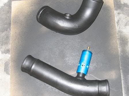

Huff.. må ikke ha RFl-ventil da.. høres jo ut som om hele bilen holder på å sprenge hver gang man slepper gassen! Og T-stykke bruker man ikke. :P -Man borrer / lager hull i røret cirka der dynamoen er, og får noen til å sveise på den nippelen som følger med dumpventilen, for så at man lakker den sort. Det blir mye penere og koster mindre. TurboXS type H eller S er mer enn bra nok.
-745TIC hehe :P
x740TIC 86 modTråd
x245TIC
-Har rett i det, men du skulle bare visst hvor mange jalla-løsninger jeg har sett når det kommer til montering av dumpventil !
Fra detta:
Til for eksempel dette:
-Mye penere å sveise den rett på enn å bruke en haug mad slanger og slangeklemmer.
