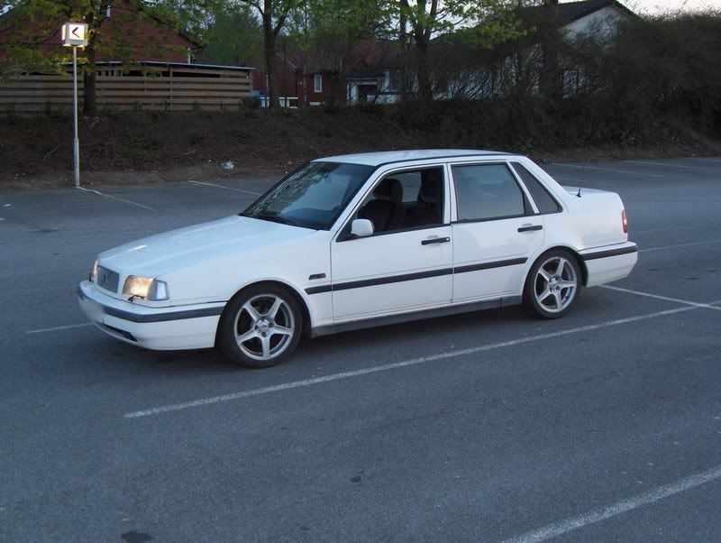

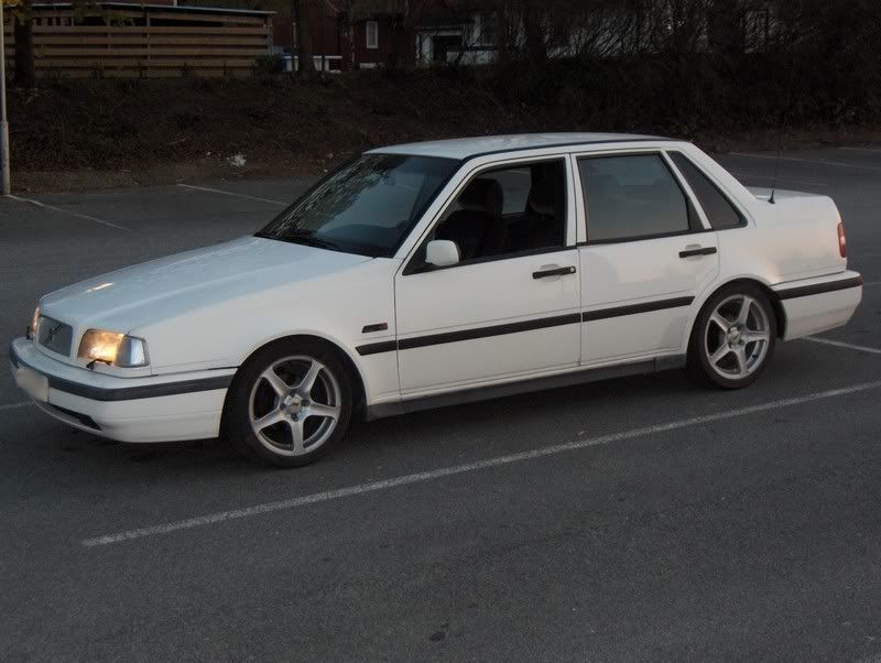

Skaffet meg felger i helga....et oppsett med disse:
Momo Arrow 7x16" ET35....en gammel klassiker av en felg som jeg nok tror vil kle Volvoen bra.
Så blir de vel skodd i dimensjonen 205/40-16 eller 215/40-16 av ett eller annet merke. Vurderer Nankang NS2 som de har billig på http://www.dekkonline.com
Noen som kan si meg om 215 går under skjermene på disse uten noen videre problemer? Bilen er jo ikke senket så det hjelper jo på....

Nice! 16" passet bilen meget bra! Ja, da blir det nok 215/40-16, de er jo litt billigere enn 205/40...

Passet tydeligvis bra med 16" på 460 ja! Men blir nok desverre ikke noen nye felger på meg, får leve med 14" fra Volvo. 460'en er en nydelig bil å kjøre etter min mening, hadde den bare vært uten alle knirkelyder og slikt hadde det vært enda bedre. Spørs hvor lenge jeg også beholder 460'en nå, lyst på diesel, men ser ut til at det blir militæret til høsten nå, så mulig jeg prøver å selge den da hvis jeg klarer det.. Ikke så mye brukt for en bil som står på sørlandet når jeg skal være i indre Troms..

Weezel Pent bilde av bilen din.. men dekket høyre foran på bilen din står feil veg. Den rulle-retningen er skummel mht. vannplaning. Den har motsatt effekt
En annen ting, senterringer til felgene er ikke dødsviktig, disse plastringene bærer ingenting, de er til kun for en ting.. og det ligger i navnet. Poenget er å sentrere felgen i det du trekker til boltene. Men skrur du inntill boltene, og strammer boltene i kryss-mønster er ikke det noe problem. Har jobbet med dekk og felger i 8 år. Så vet hva jeg snakker om.
Men du sparer deg for mye styr ved å ha disse ringene da. Har selv 14" vinterfelger uten senterring. og det er ett svare strev å entre boltene hver høst. Så ringene sparer deg iallefall for ekstra strev ved montering
Uansett så stram etter boltene etter 3 - 4 kjørte mil, sitter de da. så sitter dem resten av sesongen, det gjelder uansett om du har senterringer eller ikke. anbefales.
Jeg har på min egen 460 TSW Venom VX-1 16" et 35.. med 205/40-16 bak.. dette subber bare folk tenker tanken av å sette seg i baksetet. og da er det hjulbuen som tar tak, hvordan dere får til med 215 skulle jeg gjerne visst! eneste løsningen jeg kommer på er å bytte ut demperne med fir-kant stål :P
Det så fint ut med de felgene ja!
Er det kombinert med noe senk eller?
