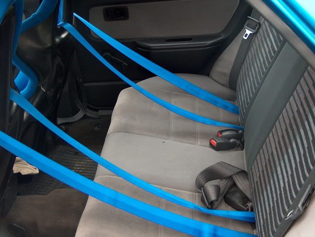

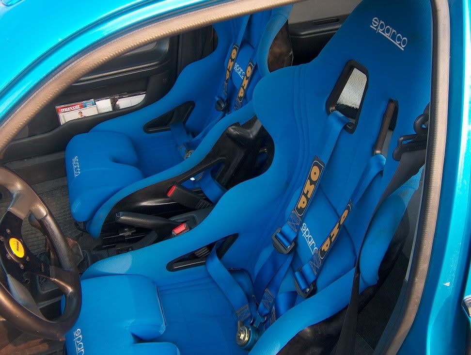

safoll Skrevet September 19, 2005 Rapporter Share Skrevet September 19, 2005 dette lurer jeg også på..ingen som har bilder av hvordan men kan feste de, og samtidig ha baksetet inntakt (plass til folk der) Hei, på min "eks - GT-R", så festet jeg selene mine med såkalte øyebolter. Disse ble skrudd ned i selve karroseriet bak seteryggen på baksetet. Ifølge sikkerhetsregler, så skal det være minst 45 graders vinkel fra hullene på setet som selene går ut og bak igjennom, til punktet de er festet på. Dette pga. fare for at seteryggen kan knekke ved kollisjon, e.l. Dette gjør at det dessverre blir litt "vanskelig" å ha passasjerer i baksetet, men da kan man jo istedet kjøpe seler med hurtigfrakobling, slik at fører og passasjer foran kan bruke de originale selene, når man har passasjerer i baksetet. Resultatet mitt ble på denne måten: Siter Lenke til kommentar Del på andre sider More sharing options...
_buzz_ Skrevet September 19, 2005 Rapporter Share Skrevet September 19, 2005 Hei, på min "eks - GT-R", så festet jeg selene mine med såkalte øyebolter. Disse ble skrudd ned i selve karroseriet bak seteryggen på baksetet.Ifølge sikkerhetsregler, så skal det være minst 45 graders vinkel fra hullene på setet som selene går ut og bak igjennom, til punktet de er festet på. Dette pga. fare for at seteryggen kan knekke ved kollisjon, e.l. Dette gjør at det dessverre blir litt "vanskelig" å ha passasjerer i baksetet, men da kan man jo istedet kjøpe seler med hurtigfrakobling, slik at fører og passasjer foran kan bruke de originale selene, når man har passasjerer i baksetet. Resultatet mitt ble på denne måten: du har ikke 4 punkts i den nye bilen din??! noen grunn til det? ubehaglig å kjøre med? mye stress?? eller er det greit å ha 4punkts i bil som brukes til daglig?? Siter Lenke til kommentar Del på andre sider More sharing options...
safoll Skrevet September 19, 2005 Rapporter Share Skrevet September 19, 2005 du har ikke 4 punkts i den nye bilen din??!noen grunn til det? ubehaglig å kjøre med? mye stress?? eller er det greit å ha 4punkts i bil som brukes til daglig?? Hei, ser ingen grunn til å ha 4 punktsseler i bilen min nå, da jeg har originale GT-R stoler. Godt mulig at det blir andre stoler igjen, men da blir det utskifting av stolene også. De var absolutt ikke ubehagelig å kjøre med, følte meg i grunn meget trygg der jeg satt. birthday Hadde dessverre ikke skulderputer da, det er absolutt en komfortabel fordel. Eneste problemet, var at selene var såpass strammet, at du kunne ikke f.eks sitte i førersetet og rekke frem til hanskerommet, hvis du hadde selene på. Selene gir jo ikke etter, på samme måte som de originale gjør. Ellers så bruker du ca. 10 sekunder mer på å feste på deg selene, i forhold til å feste på deg de originale. Siter Lenke til kommentar Del på andre sider More sharing options...
TBI Skrevet September 20, 2005 Rapporter Share Skrevet September 20, 2005 Syns bøtter og 4punkts funker fint til hverdags. Men er selvfølgelig mere stress å komme seg inn og ut av bilen, fikle med cd-spilleren eller andre ting som krever at en må røre på seg. Blir en vane :) Når det gjelder baksete så brukte jeg som sagt de orginale festene, noe som gjør at det blir plass til folk på sidene. Verre blir det for de som skal sitte i midten - umulig å komme seg over selene da de ikke har noen form for hurtigfrakobling (var like greit å bare fjerne midtselene). Siter Lenke til kommentar Del på andre sider More sharing options...
