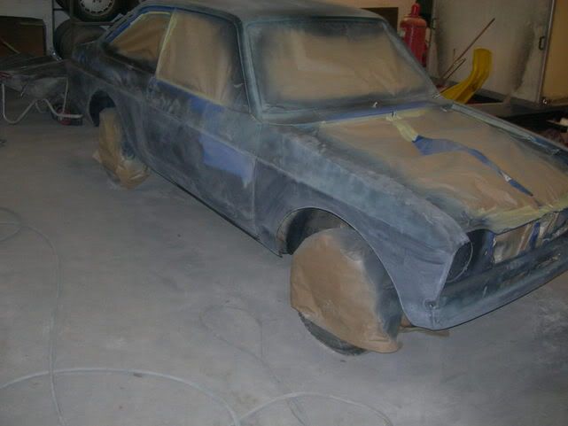

Sånn så bilen ut etter at den var mattslipt:

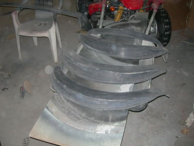

4 ferdig slipte breddere

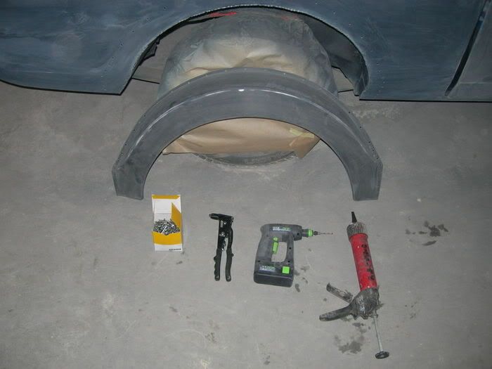

Stort sett alt man trenger:

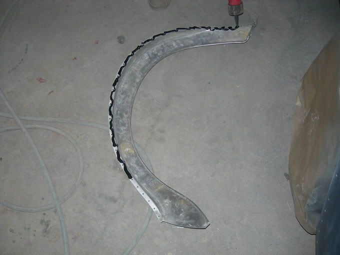

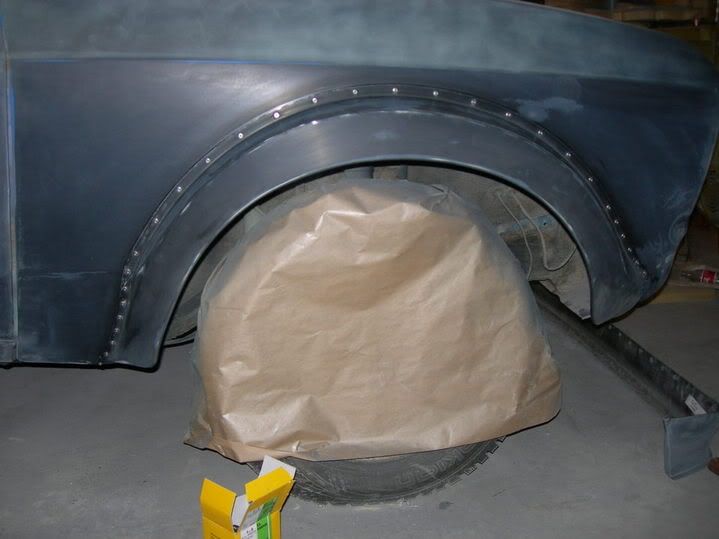

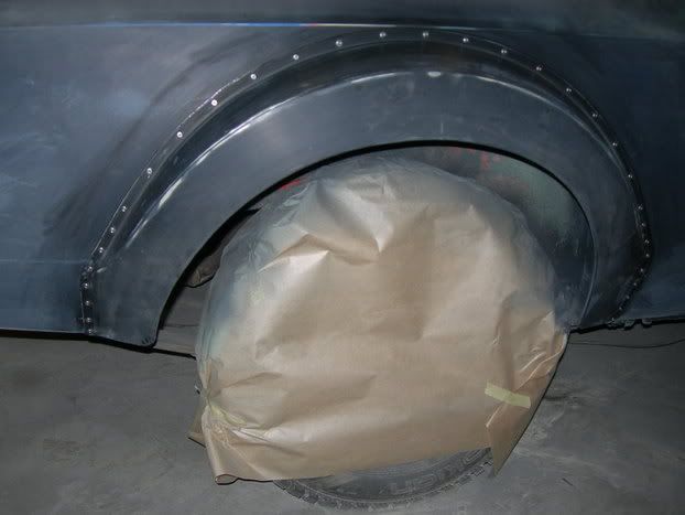

Lim er fint å bruke, Wurth Klæb og Tett.

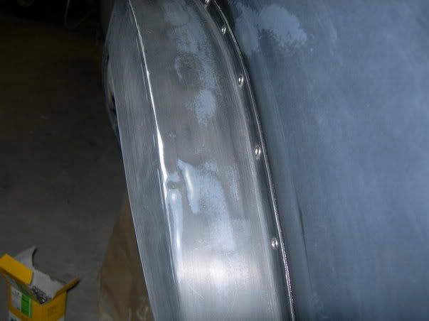

Her har jeg satt den på så vidt det er.
Ferdig bak.
Ble ganske bra?

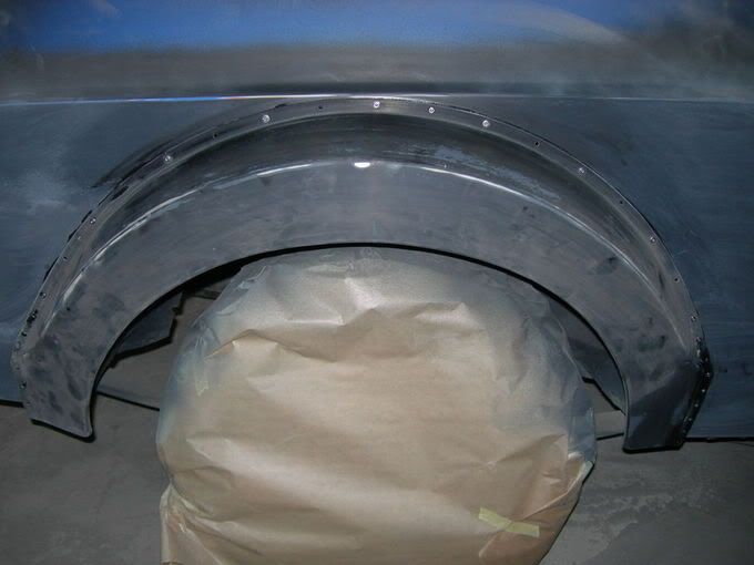

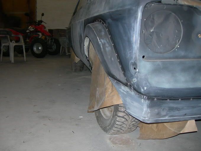

Bredder på plass foran

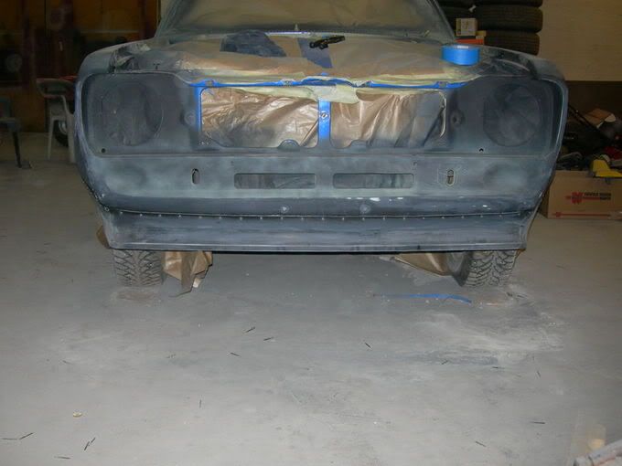

Frontleppe på
Bilde fra siden, jeg ble meget fornøyd
Venstre side.
Brukte rustfrie 4*8 popnagler ble litt tungt å poppe etterhvert som jeg ble sliten i henda, men motivasjonen var ganske bra så :P
