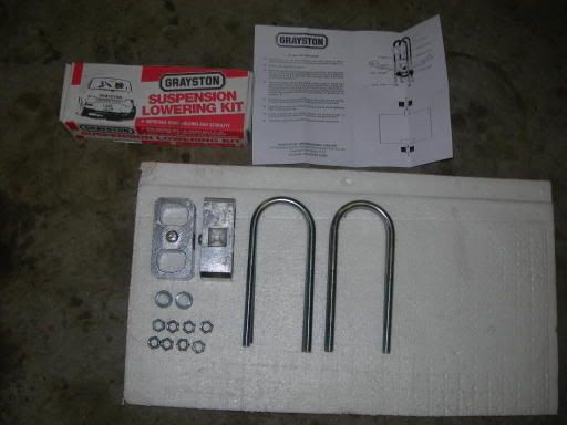

I dag hadde ihvertfall tenkt jeg skulle senke den ved å sette det det nye 2" senkesettet jeg kjøpte fra kollevold, men det var bare 1 1/2" så da ble ikke det noe av...

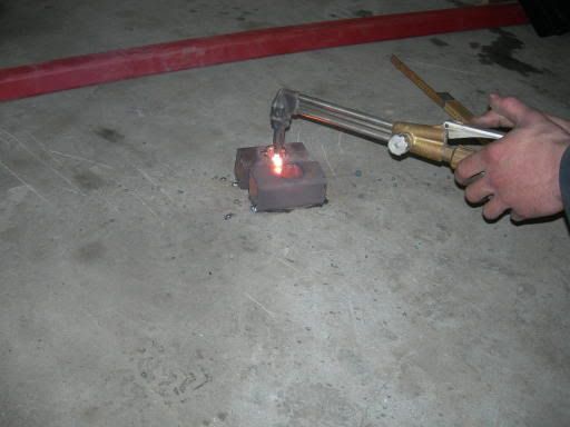

Så da lagde jeg liksågodt senkeklosser selv! 50*50*5 mm firkantstål. Måtte lage hull til en styrepinne.
Drabanda som satt der var heldigvis lange nok så da ble det slik:

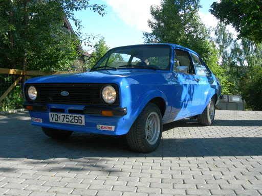

Også ett bilde av herligheten i sommersolen! =)
