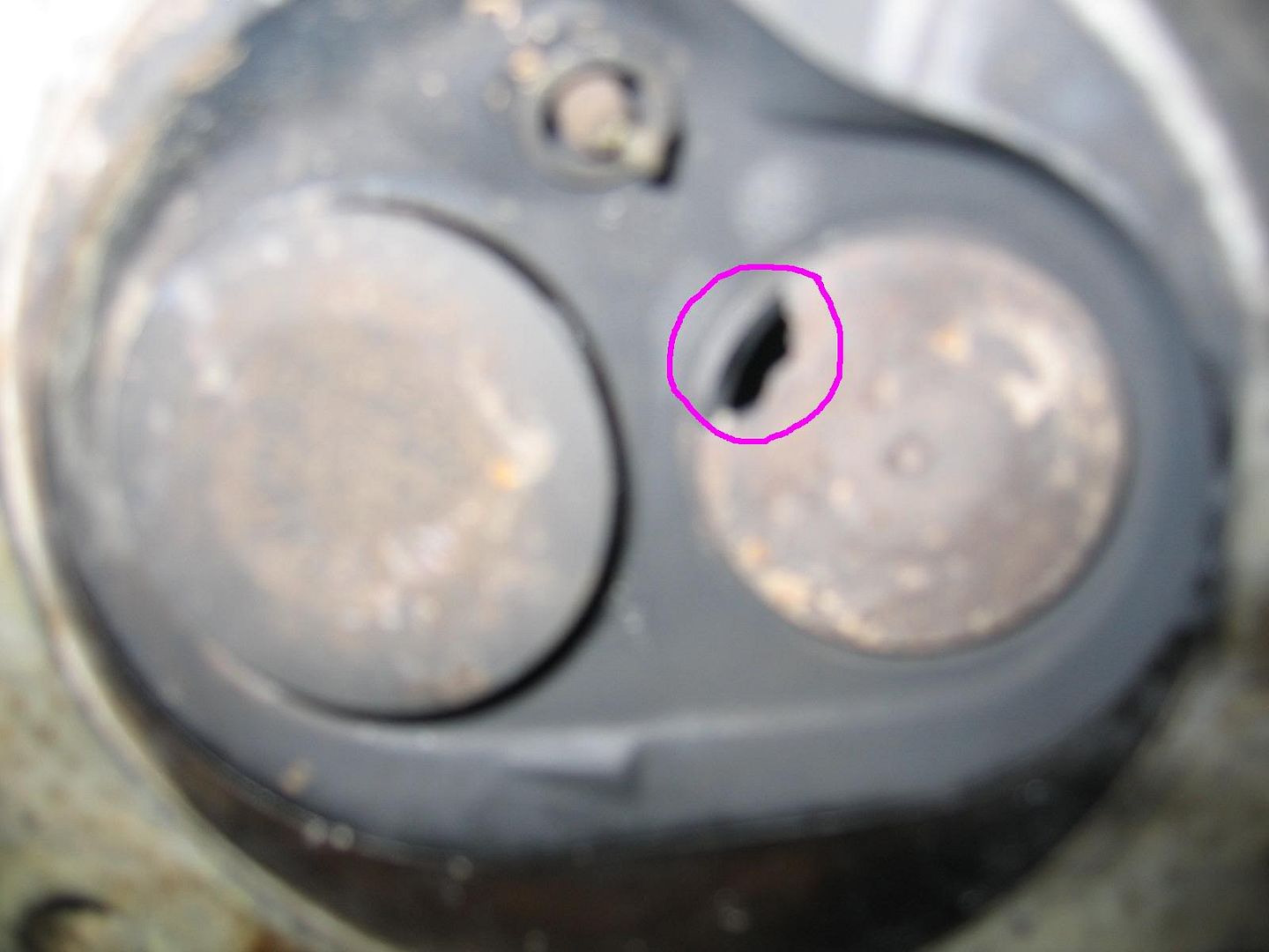

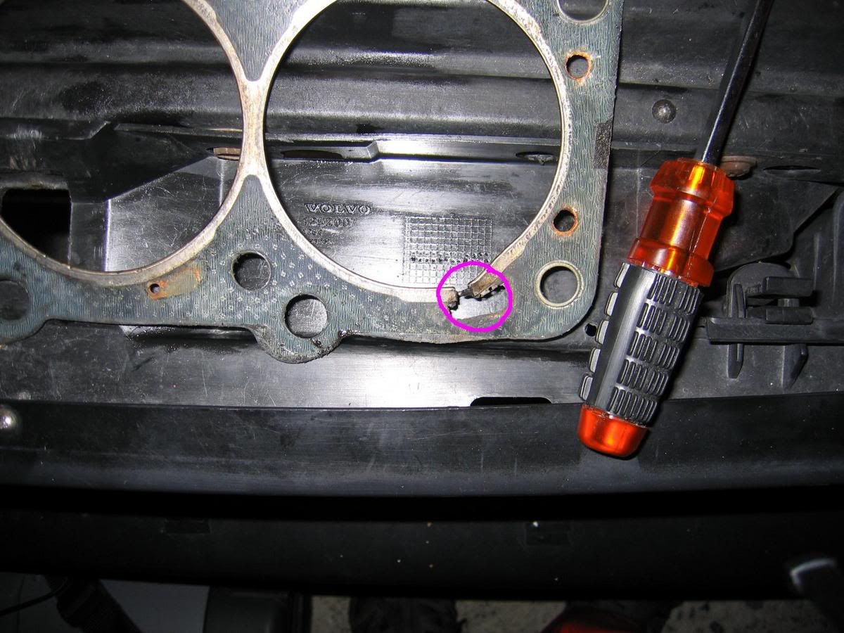

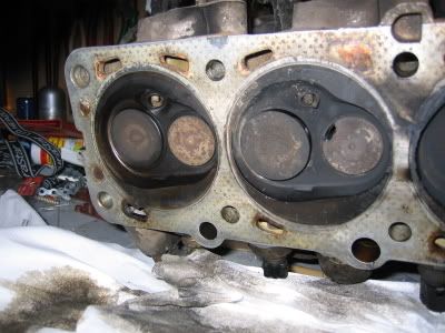

Tror kanskje toppen er ødelagt...fant ut at det var en bit som er borte på den.på samme plass der toppakningen var ødelagt.har merket av på bildet.
Topp og pakning:

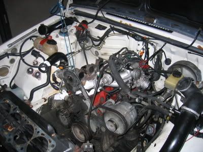

Motoren slik den ser ut nå:

Ett stykk 531 topp ødelagt...
stemmer stemmer...enten kjøper jeg ny fra sverige eller er det vell kanskje enklest å finne en 530 i norge?er det ikke stortsett samme bare at man kan porte å styre mer på 531?

Ville nok fått tak i en 531 topp. Ligger endel hester der allerede mens motoren er orginal. Mister mellom 15 og 20 hester tenker jeg

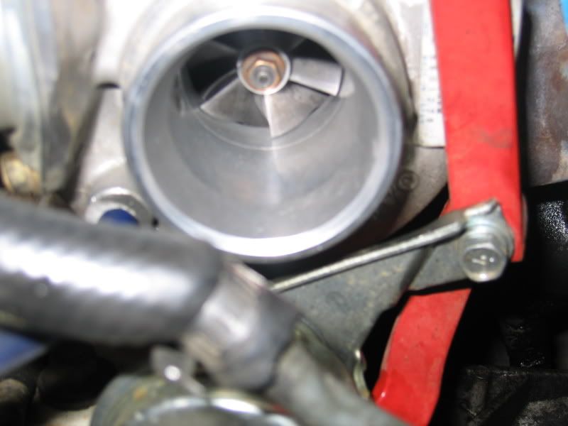

ok :) Får finne en ny 531 da.Biter av topp og ventiler og sånt...hvor blir det av slike?forsvinner de ut eksos eller setter di seg i kanalene på toppen/blokka?

mest sannsynlig så passerte den metallbiten turboen i form av en sky av metallstøv. når den først har blitt så porøs at den detter av så overlever den neppe turen gjennom toppen og manifoilen sånn helt uten videre.. så turboen din har det nok fint!
tok av turboen idag...så helt fin ut ja :) godt å vite!skal få bestillt pakning og bolter snarest..har høstferie neste uke så da skal det pjuskes en del med bilen.
