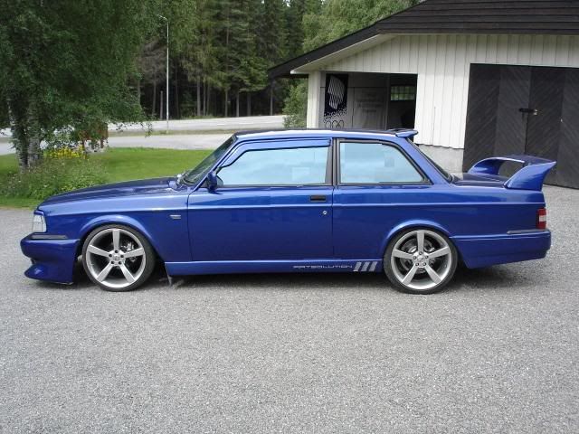

Hei !
Bilen du har er meget pen, og gud vet hvor mye penger du har lagt i den.....Men skulle du starte på et tøft 2-dørs prosjekt, så har jeg ideen til deg....Fin en rimelig strøken 245, og en nokså fin -78 242(må være med store låssylindere på dørene og nyere dørlås). Så tar du å setter inn b-stolpen med så mye av bakskjermen som du trenger for å fylle opp bakdøre på 245'n. Her er det viktig å skjære taket på 242'n, og stolpen på 245'n. Håper det er noen som skjønner meg her.
Dette er blitt gjort i sverige mange ganger, men aldri i norge, som jeg vet.
En 245 med kun 2 dører på norkse skilt, det hadde vært litt tøft?
240tic:
Eg tror det kuleste du kunne gjort viss du ikke liker 244 looken er å fjerne alle dør-håndtakene låsesyl osv, slik som sundin har gjort på sin..
Det ser veldi kult ut :w00t
men er jo litt kjipt siden bilen nettopp er nylakket, så det beste ville vel vært å kjøpt en ny en..:D I tillegg da seff... kiddie
øyyy!!!!!!! hvis dere tror 2 dørs er stivere enn 4 dørs tar dere VELDIG feil.. ta en titt på b stolpen på en 2 dørs,den er rimelig saus iforhold til en 4 dørs+ at stolpen sitter midt i taket-kanalen.
hvis du får tak i en rustfri 242 rompe er det bare å skjøte inn den med tak da selvsagt.jeg bruker ca 25 timer på en sånn jobb og det er godkjent hos B.T

Takk får hjelpa, det der ble tøft,
tror nok jeg går får 2dørs vis penga strekker til hehe
har planer om ny farge på bilen neste vinter uansett,
blir bare noen småforandringer denne vinteren
Prosjekt burning,, mye tar du får enn sånn jobb da?
