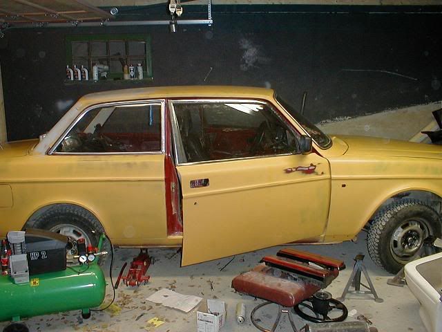

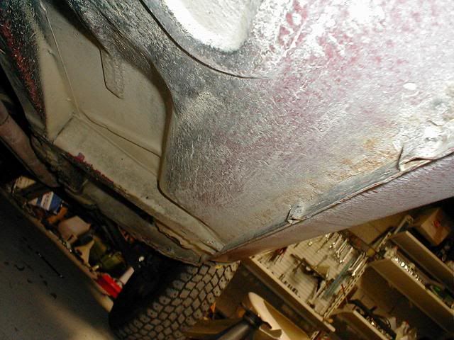

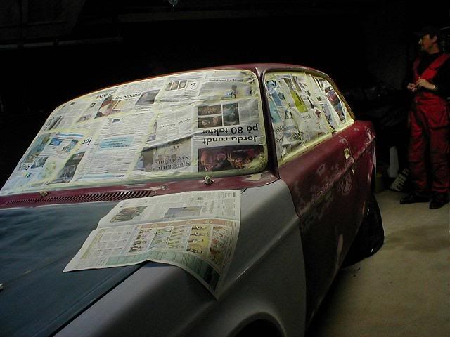

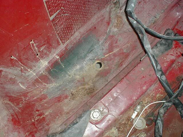

TvåFyraTvå Skrevet September 27, 2005 Forfatter Rapporter Share Skrevet September 27, 2005 Juli/aug '05 Kaross er ferdig og klar til grunning. (vurderte å fjerne takrennene også, men det blir i en annen omgang). Ble mye mer sparkling enn jeg først hadde regnet med! Har vært litt treg, ja, men det har gått unna noen kilo! Bakrute er tatt ut, rust er fjernet, sparkel lagt og grunning ferdig. (Guess what.. ingen drenering på bakrute AGH!) Var ganske irritert over den forrige eier av bilen nå. Jeg er tredje eier på bilen, første kjøpte den ny i 78 og hadde den fram til 98. Forrige eier klarte altså å ramponere bilen på ett år. Bilen er gått 214k, og kun 4 service er unngått fram til 200k. (har heftet, har heftet!:D) Videre.. Dør er påmontert. Litt skjeiv for øyeblikket, men det ordner jeg med tiden. Begge speil er på (ikke på bilder), byttet div deler i motorrom, eksos er like jævlig enda, skjøt mellom skjerm og frontplate er ordnet og det meste begynner å ta form. Siter Lenke til kommentar Del på andre sider More sharing options...

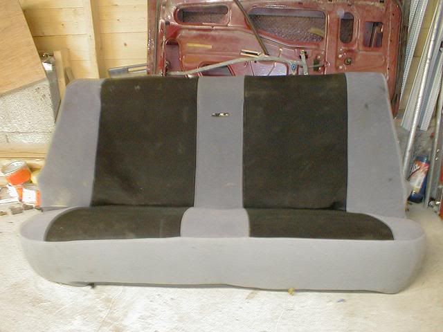

DaButcher Skrevet September 28, 2005 Rapporter Share Skrevet September 28, 2005 Ser bra ut dette :) Den har riktig farge på interiøret også!! Siter Volvo Power Team Volvo "S90 T6" S: Volvo 242R6 3.0 24V TwinTurbo S: Volvo 780 Bertone Coupè Turbo X: Volvo 240 Stasjonsvogn Lenke til kommentar Del på andre sider More sharing options...

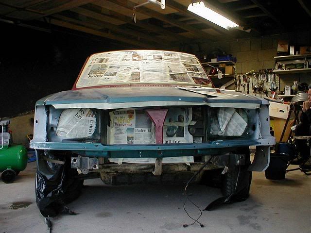

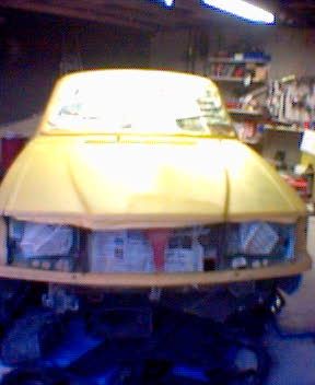

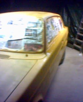

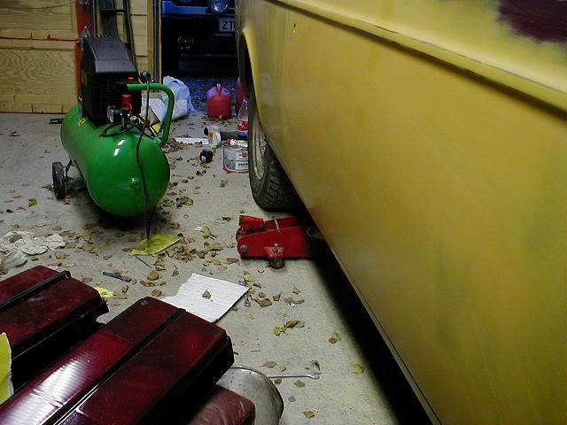

TvåFyraTvå Skrevet September 28, 2005 Forfatter Rapporter Share Skrevet September 28, 2005 Grunning Leide onkelen min inn som grunneperson (han har jobbet på et bilopprettingsverksted). Flunke ny kompressor, sprøyte av europriskvalitet og sprayputty grunning. (farget type) Resultatet ble ganske bra tross at vi ikke hadde kondensfilter til kompressoren. Siden sparklet trekker til seg grunningen ble det kun dekt helt over den, og ellers sprøytet der det var sliperiper ol. Har kun mobilbilder av resultatet så langt, men skal knipse flere senere. Minimalt med sparkel på panseret, så dette ble det kun sprøytet veldig tynt på. [/img] Tror ikke BT blir særlig blid for dette da, men.. Ser bra ut dette :)Den har riktig farge på interiøret også!! Jepp, ikke hverdagslig med svart interiør!:D Ser bra ut. Vet ikkje ka den e verdt. 400 kr? Skal tenke litt på det. Sender deg en PM etterhvert! detta blir bra :) jobbet mye med bilen i sommer eller? Mvh Erik I hele sommer stortsett. Har jo vært på jobb hver dag og da, men det ble mange dager med pussing til langt på natt! Kan trekke ifra ca 1 uke i latdager..:P ny front og gammel ræv på den eller? Jepp. En vakker dag skal jeg bygge om til gammelfronten igjen, men jeg blir fortsatt å beholde de nye støtfangerne. Venter på lesfjörssettet mitt enda. Bestillte det for 18 dager siden.. Skal handle inn div deler til turbomotoren i neste uke. motorfester, bensinpumper, bensinfilter, luftfilter, oljefilter, forsterket toppakning m.m. Siter Lenke til kommentar Del på andre sider More sharing options...
MercFreak Skrevet September 28, 2005 Rapporter Share Skrevet September 28, 2005 syns ikke ny fangerne passer når det er gammel fornt jeg... bruk heller gamle og få dem dratt inn litt, ser mye bedre ut... Siter Mercedes 190E selges, send pm for mer info Lenke til kommentar Del på andre sider More sharing options...

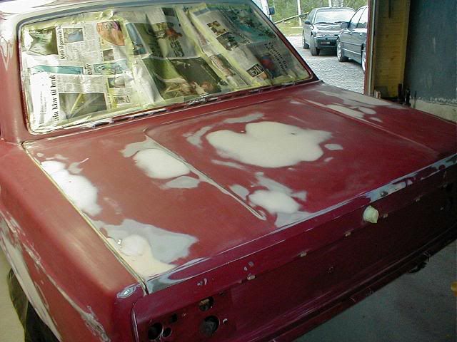

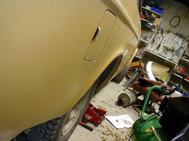

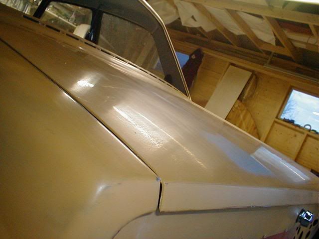

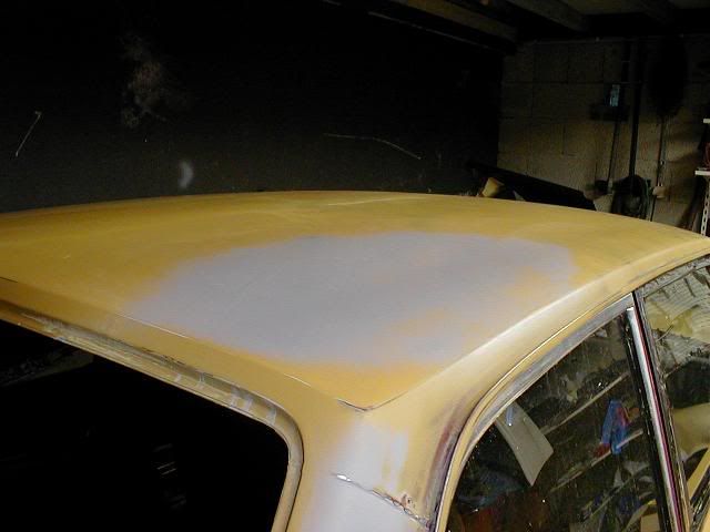

TvåFyraTvå Skrevet September 28, 2005 Forfatter Rapporter Share Skrevet September 28, 2005 Vet ikke helt hva jeg kommer til å gjøre, men i første omgang blir det nyfront og gammelrævva.. Her en noen bilder som er tatt i dag. Bilen står bare å venter på å bli hentet av lakkerer. Har stått slik i 2 uker nå, så jeg er foreløpig arbeidsledig. Har kun vært å kjørt med den noen få ganger. (burna faktisk nede på veien me den late B19 jæveln!:P) Har forresten fjernet alle emblem på bilen. Bare merket i grillen igjen. Er på leting etter noe deler. Det som haster mest, er en vindusviskerarm (har hørt at det er en annen type opp til '78?) og chromlisten som låser av pakningen rundt venstre bakvindu. Bagasjelokk -i rett utgave EDIT: Her ser dere også de ekstra hullene jeg måtte ta for å få på 260lyktene. Dere kan se på et av de tidligere bildene hvor my det var sparklet på denne døren. Her er iaffall resultatet. Taket. Var ikke særlig rett da jeg hentet bilen. De gråe flekkene er ny grunning. Måtte slipe ned der det var dryppet vann fra sprøyta. Var en diger bulk rett bak skjermen. ca fra der du ser speilbildet av hondaen og ned til hjulbrynnen. Var lett å rette, men måtte sparkle litt der likevel. Dørken innvendig. Litt skittent, men null rust!:D Hjulbrynnen i bagasjerommet. Hel og fin. litt overflaterust. Samme greia på denne siden. Under bilen. Her er den rusten dere finner på bilen. Heh.. ingenting å hyle for iaffall!:D Laget blåøye på lyktene Da jeg kjøpte GLT'en (som jeg fikk turbomotoren fra) var det originalt et turbopanel i den. Speedoen gikk til 220km't og det var turteller der istedet for klokke. Dette ble desverre stjålet da jeg hadde begge bilene på verksted for motorbytte. ORIGINALE R-sport trekk til baksetene. Må legges på litt bedre, men men.. Skjermblinkersene. Er originalt fra golf 2. Min grill. Trykte litt feil da jeg skulle forminske bildet, men dette ble da tøfft!:P Her er et bilde som er tatt med mobilen ca en uke etter grunning. Er svarthvitt da..og det var et litt rart lys da jeg tok bildet. Siter Lenke til kommentar Del på andre sider More sharing options...
