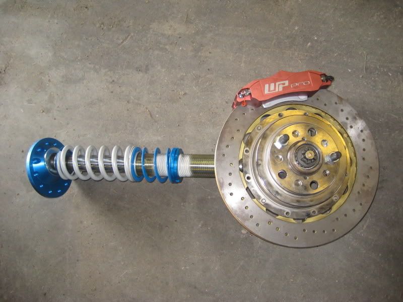

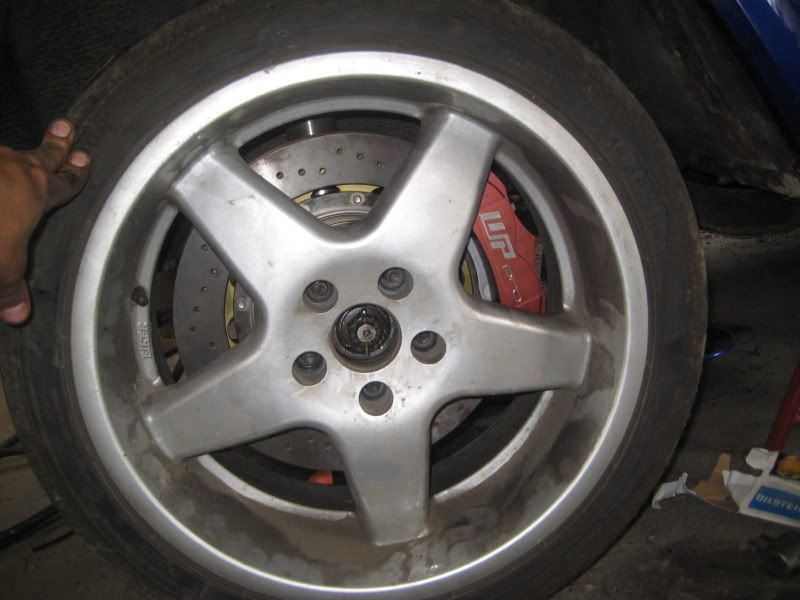

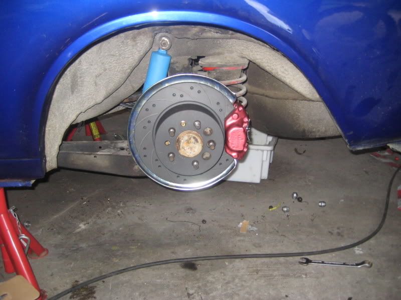

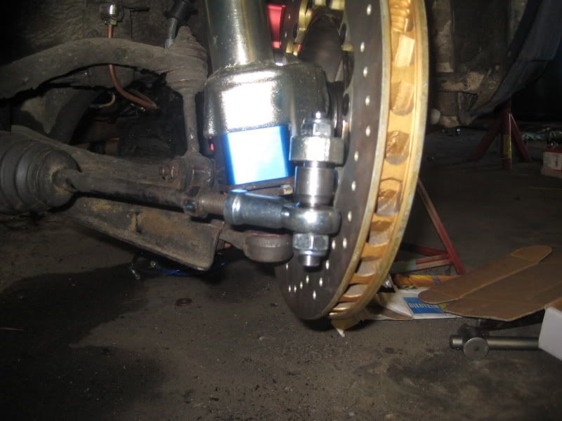

har bygd om alt av understell og bremser nå.
Sellholm fjørbein med WP pro bremser, 335mm
ok kvalitet på delene, måtte maskinere en del får å få det bra.

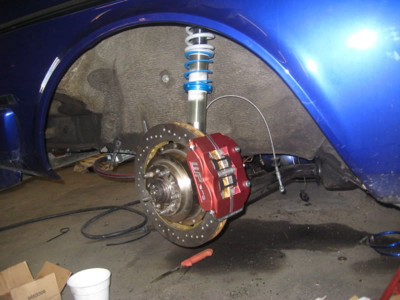

bak bremsene, ny kalipper og black diamond skiver.
har også satt i bremsepumpe fra sierra cosworth som er elektrisk.
smarteste jeg har gjort trur je, bare åpne niplene når en skal lufte og stein hard pedal, og bremsekraft uansett.

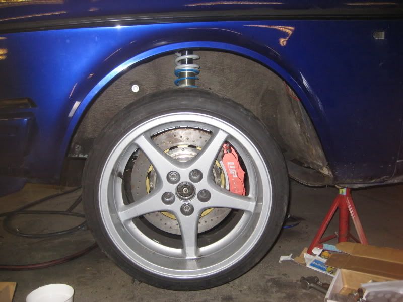

gikk akkurat med eiker felgene
gikk akkurat med jp felgene også, faktisk bedre plass mot fjørbein.

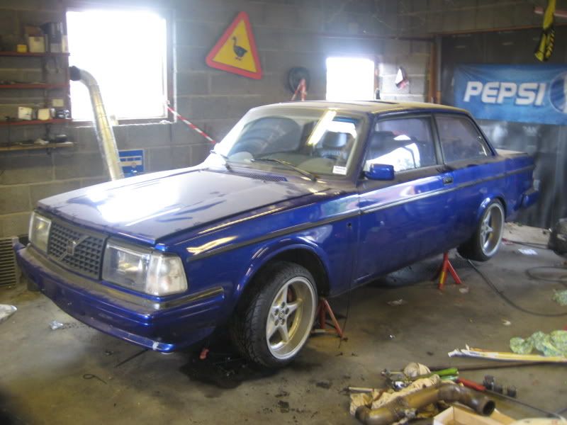

Endeli skal bilen på hjula igjen

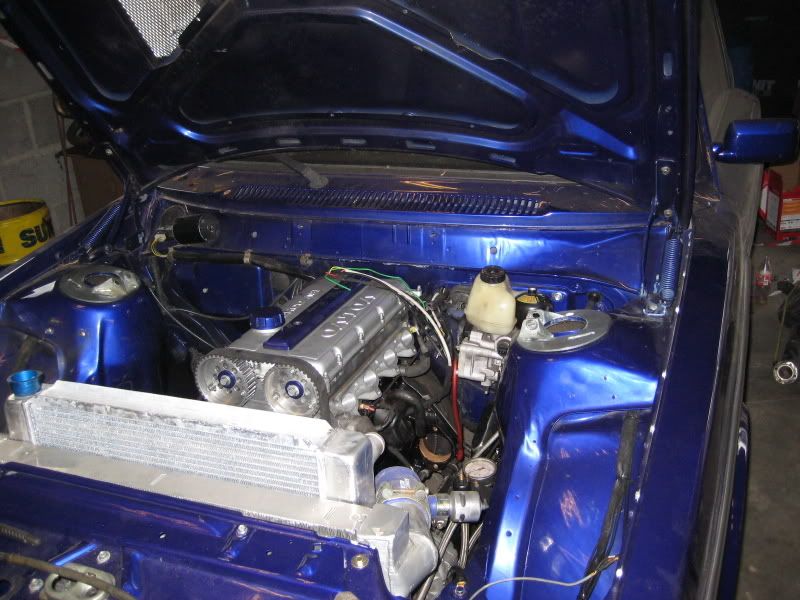

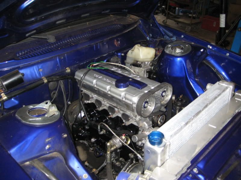

Du har ikke bilde av dette montert på bilen?? Lurer litt på det samme på min 242, siden jeg kjører sugemotor med med weber gassere. Å da får jeg ikke på trakter i rett lengde og filter, med orginal bremsekraftforsterker :(
