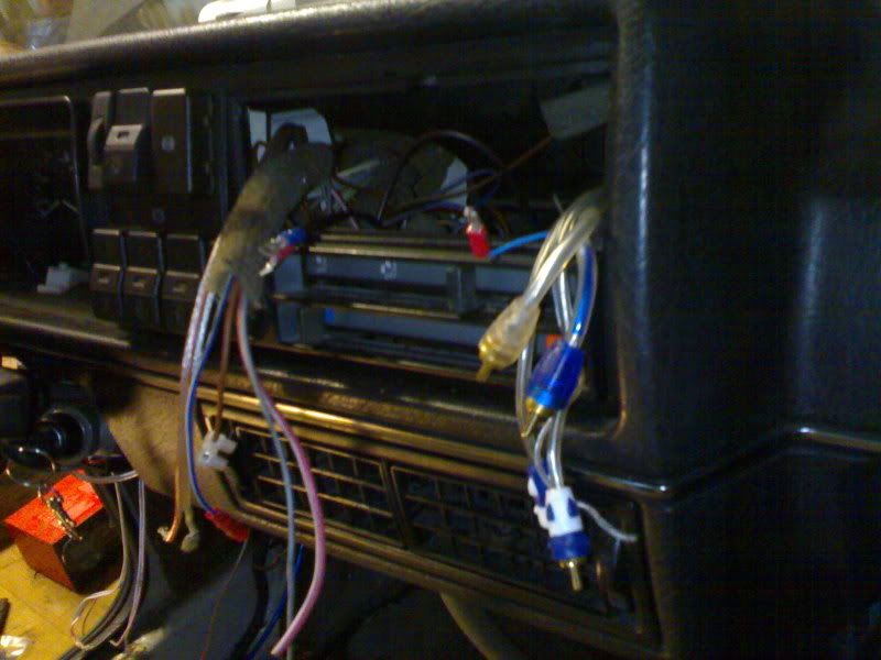

da var det på tide og bynne og få ting på plass igjen i bilen lel om den ikke starter! startet me stereon...

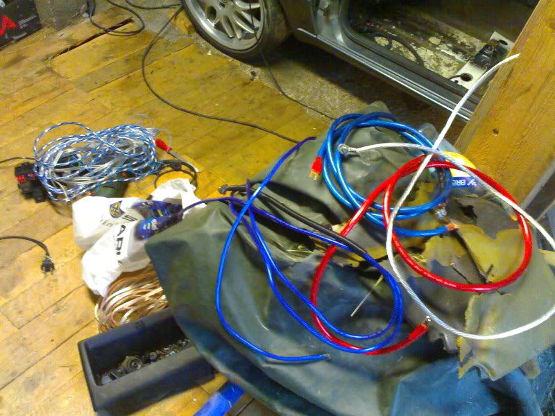

noen av kablene som ble lagt i bilen...

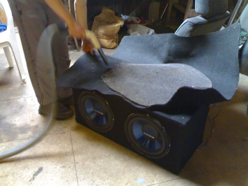

viktig å rengjøre ting før de blir montert i bilen...alt ble så og si støvsugd først.

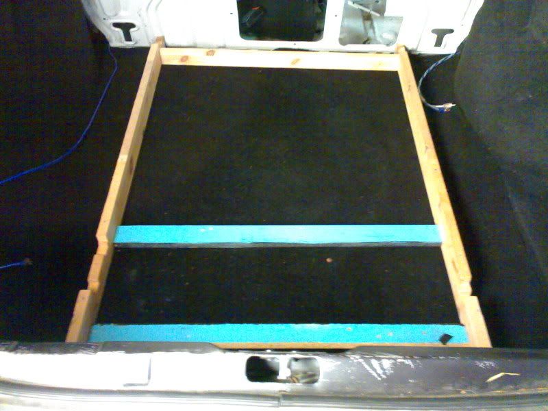

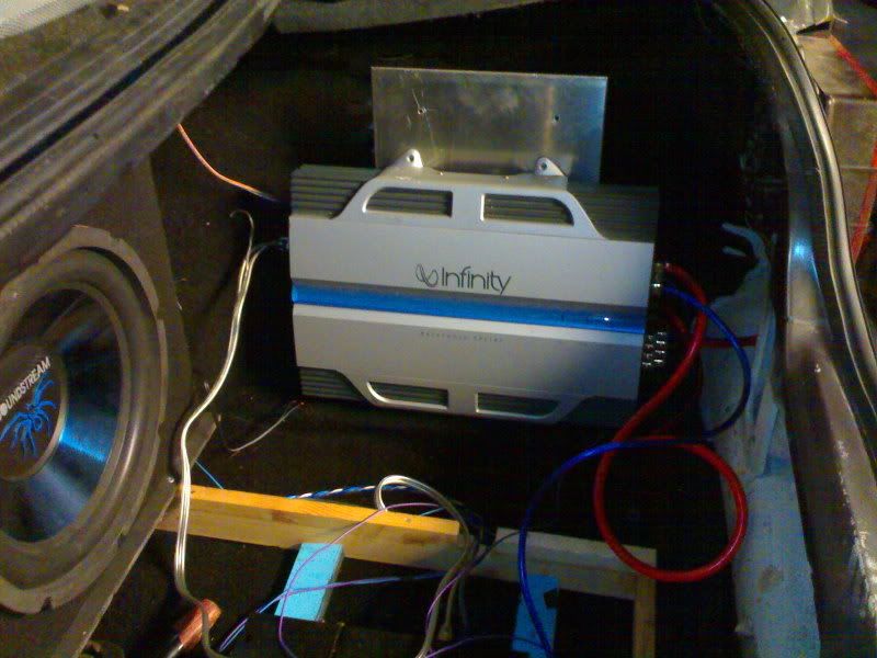

rame til subbkassen og til den ene forsterkeren
kabler på plass...

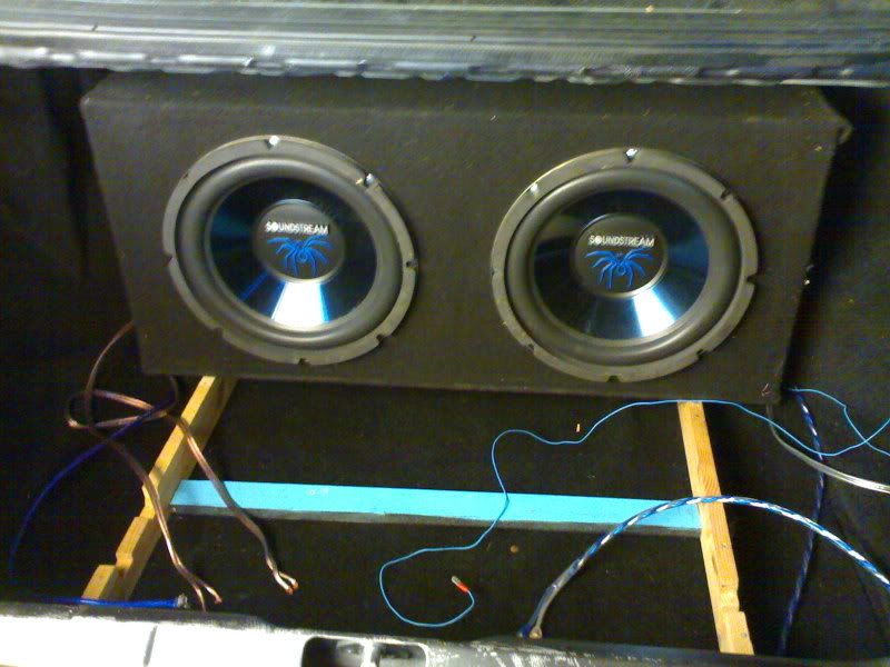

subbene på plass, 2x12" soundstream

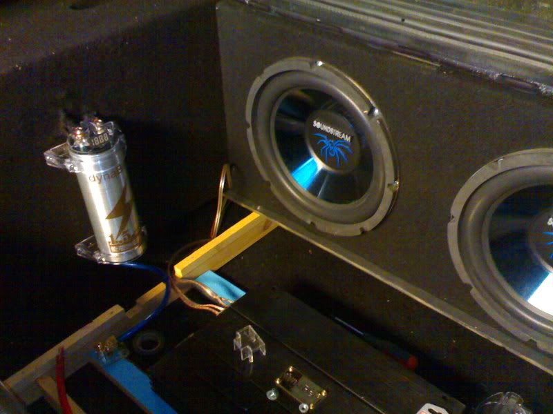

kondensator må man jo ha
4 kanaleren til fronsettet og bakhøyttalerne.
fikk alt til og virke, men hadde en del støy i elemetene. prøvde så med andre jordingspunkt, la til og med kalbel fra -polen på batteriet uten noe bedring.
prøvde så en annen spiller og det ble alt bra, så det var aux utgangene på spilleren min som lagde støy. har kanskje garanti igjen på den så da ordner det seg. vist ikke bli det kjøpt ny og bedre en....

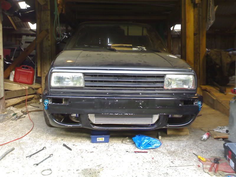

Heisann. var det ikkje slik at du hadde 3`er dash men på bildet over har du jo vanlig 2er dash!!!
men var det mykje dill å få g60 til å gå?? mykje vanskelig med ledningssnettet?? kva tok du frå passaten?? sikringsboks og tenningslås og alt??
har tenkt å gjere dette sjølv og tenkte derfor at forumet her var en grei ålass å få tips:)
har tenkt å gjere dette sjølv og tenkte derfor at forumet her var en grei pass å få tips:)
prøvde med 3'er dash ja, men orket ikke jobben nå.. så derfor ble det orgialt..
g60 passer jo rett nedi, om så ikke har 1.3L(andre motorfester)
ledningsnetten syns jeg gikk greit og montere...brukte motornette, og hele lysnettet, både til fram og baklys, brukte ikke noen av det gamle utenom divesre kontakter. sikringsboksen må du også bytte selfølgelig.
flyttet over hele rattstamen med tenningslås og det hele.
noe av det du må bytte er:
ledningsnett
bremers(foran og bak)
bensintank, må ha en med pumpe i bruke fra golf II/III
gikasse/med akslinger
pedalsett
er egentli ikke så fryketlig vaskelig, har gjort det meste av arbeidet selv uten og ha gjort noe liggnende før...

ok. flott!!! hørest greit ut. min delebil blir corrado. men rattstammen TRENG jeg vel ikke flytte over? men gasser`n har jo ikke kjørecomputer eller noe?? kjøpte du golf 2 G60 speedometer og slik eller brukte du orginalt? men jeg hadde tenkt å bruke det orginale lysnettet i golfen da, for lysnettet og slik er litt defekt i coradoen! men det lar seg nok ordne:)
men det er vel greit jeg pepprer deg med noen spørsmål inn i mellom??;)
må nok bruke lysnette fra corradon, er ikke samme kontakter inn i sikringsboksen.
brukte speedometret fra passaten, siden det er noe større måtte flytte bryterne på venstresiden. mulig du kan bruke samme rattstammen, men da må du bytte over tenningslåsen. skal du bygge om til servo? eller har du det fra før? viste ikke så må du i vert fall bytte styrekrysse eller hva det heter.
er bare og spør om du lurer på noe!

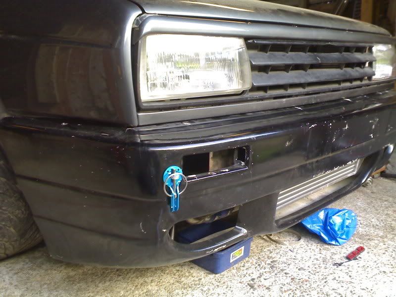

fikk festet fangeren i dag... sysn det ble bra jeg.
takk for panserlåsene Alladin Racing...

ok, så du prukte passat speedo i golf dashen..... men det går vel!!! jeg kan bruke kontaktane i sikringsboksen på corradoen, men selve ledningnettet må jeg legge opp nytt, men det er gjort kjapt!!! har ikke tenkt å bygge om til servo. vil ha det slik det er:) men g60 kom vel med sterkere motorfester igrunn? men jeg vel gjerne bruke dei på corradoen i staden.
og en ting til. det var vel abs på bremsene?? kobla du "ut" det systeme eller?
alt er lagt opp til at det kan kobles opp senere, men ha nå jeg bare kuttet av følerne på calipret. har heller ikke abs på bakbremsene...
