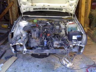

vwidar Skrevet Februar 10, 2006 Forfatter Rapporter Share Skrevet Februar 10, 2006 har ikke fått gjort så veldig mye denne uken...har plukket av front,hele bakstillingen, eksos annlegg, div.slager og slikt i motorrommet på passaten ett bilde av hvordan den ser ut nå da Siter B&B Racers Corrado 2.0 16V og Golf 1.6 83mod x-Golf 93mod x-Jetta II g60 x-Passat syncro g60 Lenke til kommentar Del på andre sider More sharing options...

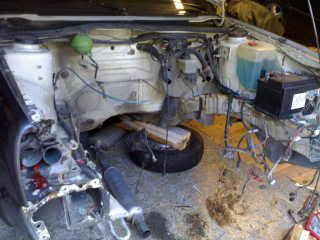

vwidar Skrevet Februar 11, 2006 Forfatter Rapporter Share Skrevet Februar 11, 2006 ja. litt bilder fra dagens økt: brukte traktorn med pallegafel og slapp ned motor/girkasse med forstiling og det hele og vips så var den ute tenkte dere også måtte få se koblingen mellom kassen og mellomakselen Siter B&B Racers Corrado 2.0 16V og Golf 1.6 83mod x-Golf 93mod x-Jetta II g60 x-Passat syncro g60 Lenke til kommentar Del på andre sider More sharing options...
