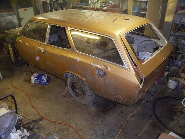

Får vel legge ut en tråd om mitt nye prosjekt.
Bilen min er av den typen som er avbildet ovenfor.
Bilen i dag:
Merke: Opel
Type: Rekord C
Kaross: Lieferwagen (3d stasjonsvogn)
Årsmodell: 1968
Motor: 1698ccm 49kW/66hk (17N)
Bilde tatt i starten av prosjektet.
Planen:
Dette prosjektet er mitt langstidsprosjekt. På godt norsk betyr det at denne bilen ikke blir noe "halveis". Prosjektet har fått navnet "The Californian Kord". Bilen skal bygges om til en fullverdig amerikansk (california) surfebil med smallblock V8 og surfebrett på taket!

Har tatt noen bilder, men det ikke ikke så mye å se på foreløpig. Kan legge ut noen når jeg kommer hjem i kveld.
