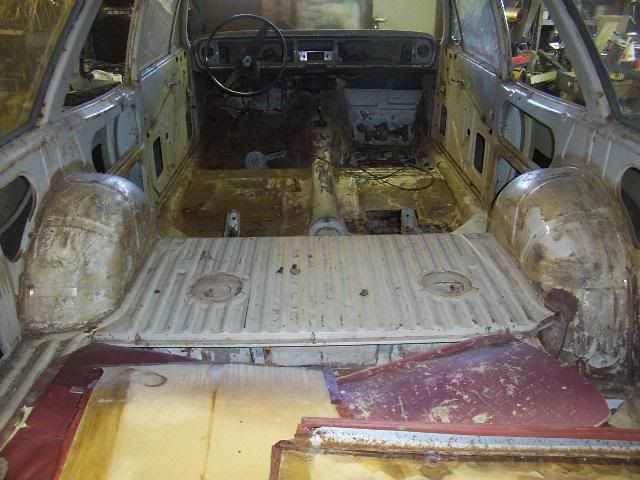

Denne motoren skal ut, og som dere seg så har jeg mer enn nok med plass å ta av. Håper å fra plassert radiatoren i fronten også.
Alt interriøret kastet ut. Ingenting er som litt skikkelig demolitionwork! Devil
