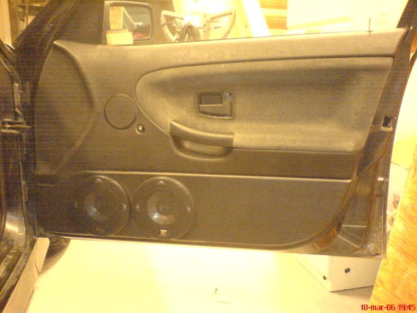

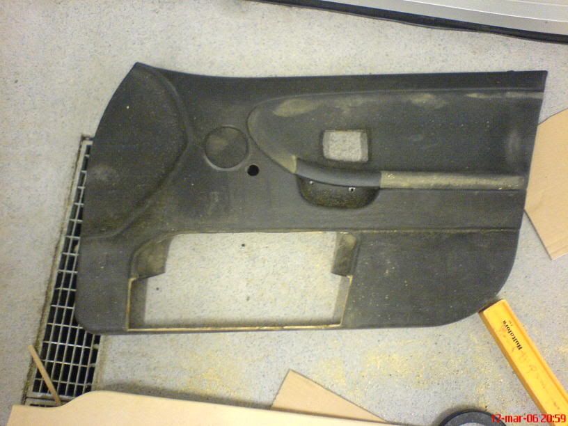

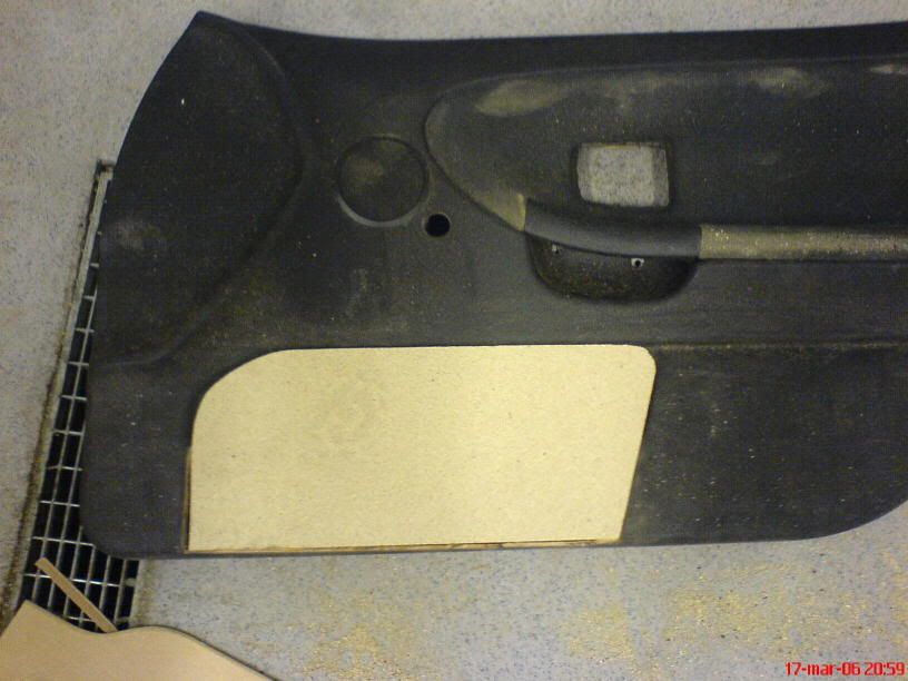

Har fundert en del på hvordan jeg skal modifisere dørtrekkene, og har kommet frem til en løsning.

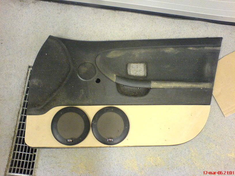

Jeg har også startet med å lage ringer til elementene. Har lage litt "oversize" på de, slik at jeg evt. får plass til 6.5"'ere om jeg bytter i fremtiden.
Her er bilde av dørtrekket med elementene bare lagt oppå. Skal vinkles osv..:
Her er bilde av ringen til ett av elementene:
Hadde bare 12mm spon for hånden når jeg laget dette, men tror det blir greit nok dette.
Ikke enkelt å sage fine rundinger med en gammel stikksag oppå en høggstabbe :titties:

Se der ja! Genialt med litt inspirasjon :D
Men hvordan er det gjort på baksiden? 2 eller 3 av klipsene er jo tatt bort der..
Gjerne kom med et bilde der også, om du har :)
1999 BMW E46 320d - Konebil
1991 BMW E36 320i 24v Sedan - Go'bilen m/M50B25 & respirator
1988 Ford Sierra 2.0CL - Vinterkjelke

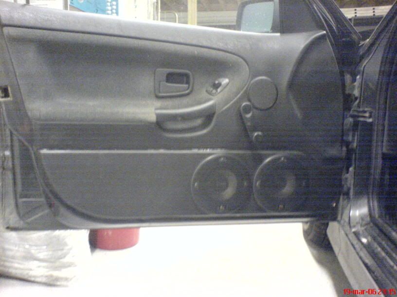

Jeg tok dessværre ikke bilder av baksida, men 3 av klipsene måtte bort ja!
Men frontplata på ca 5 mm gjorde at dørtrekket ble så stivt at det holder seg på plass uten di klipsene.
Det ble også litt påstand på di klipsene som gjenstår nede, så di overlever nok ikke gjenbruk hvis du skjønner?:shake
Det ble skrudd inn en karroseri skru i forkant av dørtrekket for sikkerhets skyld, kanskje ikke så pent men enkelt.
Var dårlig med plass i disse dørene men hadde bare helga på meg, så da ble resultatet deretter. Men funker myyye bedre enn sparke panelene:puke

Jeg gjorde et lite forsøk på den ene siden, men synes det bare ble klompete å stygt, så jeg droppet det!
Men resultatet ble bedre enn forventet slik det er nå. Monterte diskantene på dashbordet for å løfte lydbildet et hakk og det fungerte greit.
Synes at det ble bedre enn å montere di dær di orginale sto (i døra)
