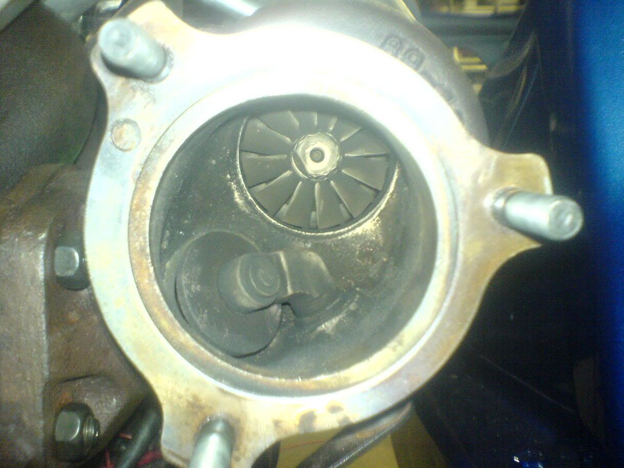

Når jeg kjøpte motoren min i sverige fikk jeg med en såkalt v70r turbo, trenger da en ny flens til eksoen min fordi jt flensen passer jo ikke på eksos huset på turboen. Og hvor mye hester er det orginale 940 turbo dysene gode får??
bare å dreie mellom-stykke med kon som du skruer fast i eksoshuset.for så å skru downpipen fast i mellomstykket igjen.slik der er gjort på min.funker helt greit

er ivertfall downpipen til en mitsubishi turbo fra FK motor, er ikke det samme greia da?
Nei for faen.... :iconsm
...helt annen flens på turboen i rødmotorene enn det er i hvitmotorene damndamn
