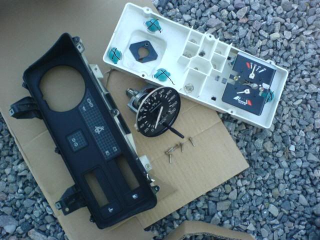

Bildene av når jeg bytta lys i speedo:
Du bare klemmer på de med kryss på, så kommer de.. de brekker sikkert, gjorde det hos meg hvertfall.
Så kan du bare sette inn diodene i den org. lysholderen som man kommer til på baksiden. Kjempelett jobb, må bare skru noen skruer for å få speedo ut.
Mitt speedo er ikke så veldig likt ditt, kan ikke huske å ha set de grønne kulene på mitt..

Nei, jeg vet ikke hvordan ditt ser ut inni. Du har dent med den store klokka i du?
Nei jeg har med stort speedometer og stor turteller.. Den typen som kom i 90 eller noe...

fikk pakke i posten i går. Fått montert inn blåe lysdioder i dashen :fire: Knall.
Var genialt å bestille fra dioder.no. Det var bare å ta ut de gammle pærene og sette inn diodene.. bare passe på at + og minus var op rett sted.
