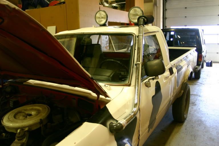

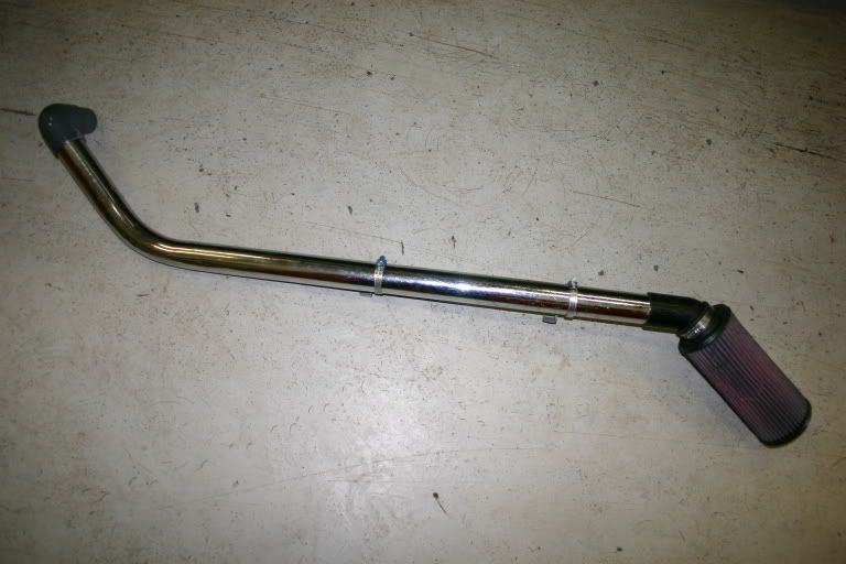

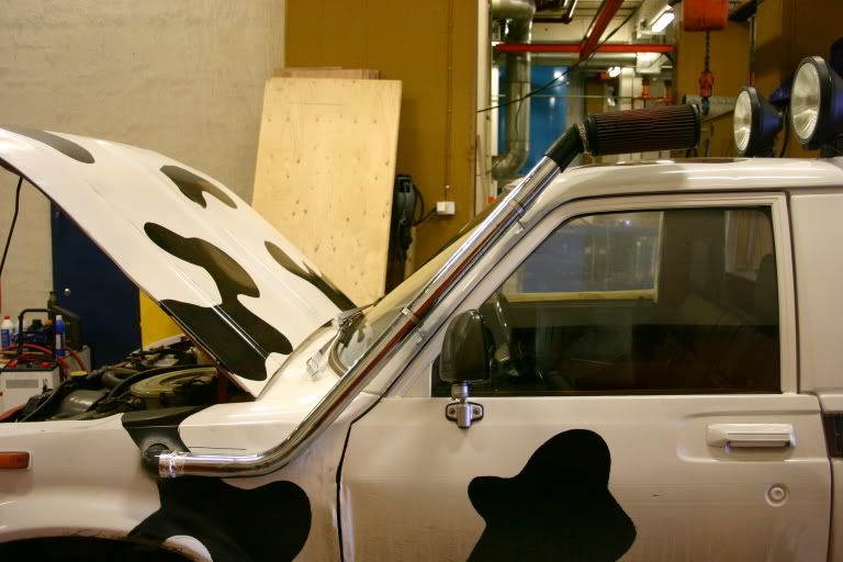

Snorkelinnsug.
For å kunne vade i litt vann så er det greit å ha luftinntak i høyden.
Brukte et K&N filter, gammelt støvsugerrør i 50mm, 1 støvsugerslange i 50mm x 1m og et 90 graders plastikkbend + noe McGyvertape!
Monterte rør + filter for å sjekke mål.
Etter å ha borra et 60mm hull i skjerm og sveisa fester for røret ved vindusrenna ble det satt på plass.
Fra inntaket ble slangen skrudd fast med en klemme og ført inn på original filterboks og med litt overtalelse og McG-tape satt det fast!
Kromma rør + K&N har jeg hørt gir minst 15hk, så nå må kua i høydetrening før 35" kommer, forhåpentligvis til neste måned.
Da blir det kutting av skjermer og bodylift :D
