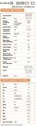

RiZLa Skrevet Oktober 18, 2005 Rapporter Share Skrevet Oktober 18, 2005 Parametre HXS-380D Disse parametrene er med spolene i serie.. Parametrene vil se bedre ut med spolene i paralell, bl.a høyere følsomhet. Siter Lenke til kommentar Del på andre sider More sharing options...
Dag-Johansen Skrevet Oktober 18, 2005 Rapporter Share Skrevet Oktober 18, 2005 Parametrene vil se bedre ut med spolene i paralell, bl.a høyere følsomhet. Nei og atter nei, det er dette jeg har prøvd å forklare mange ganger nå. Følsomhet er ikke et relativt begrep. Paralellkobler du spolene så spiller det høyere kun fordi elementet trekker mer strøm! Mvh Dag Johansen Siter "Gimme the hammer... Naaaw not that one, the freakin' big one- I'll MAKE it fit!" Lenke til kommentar Del på andre sider More sharing options...
