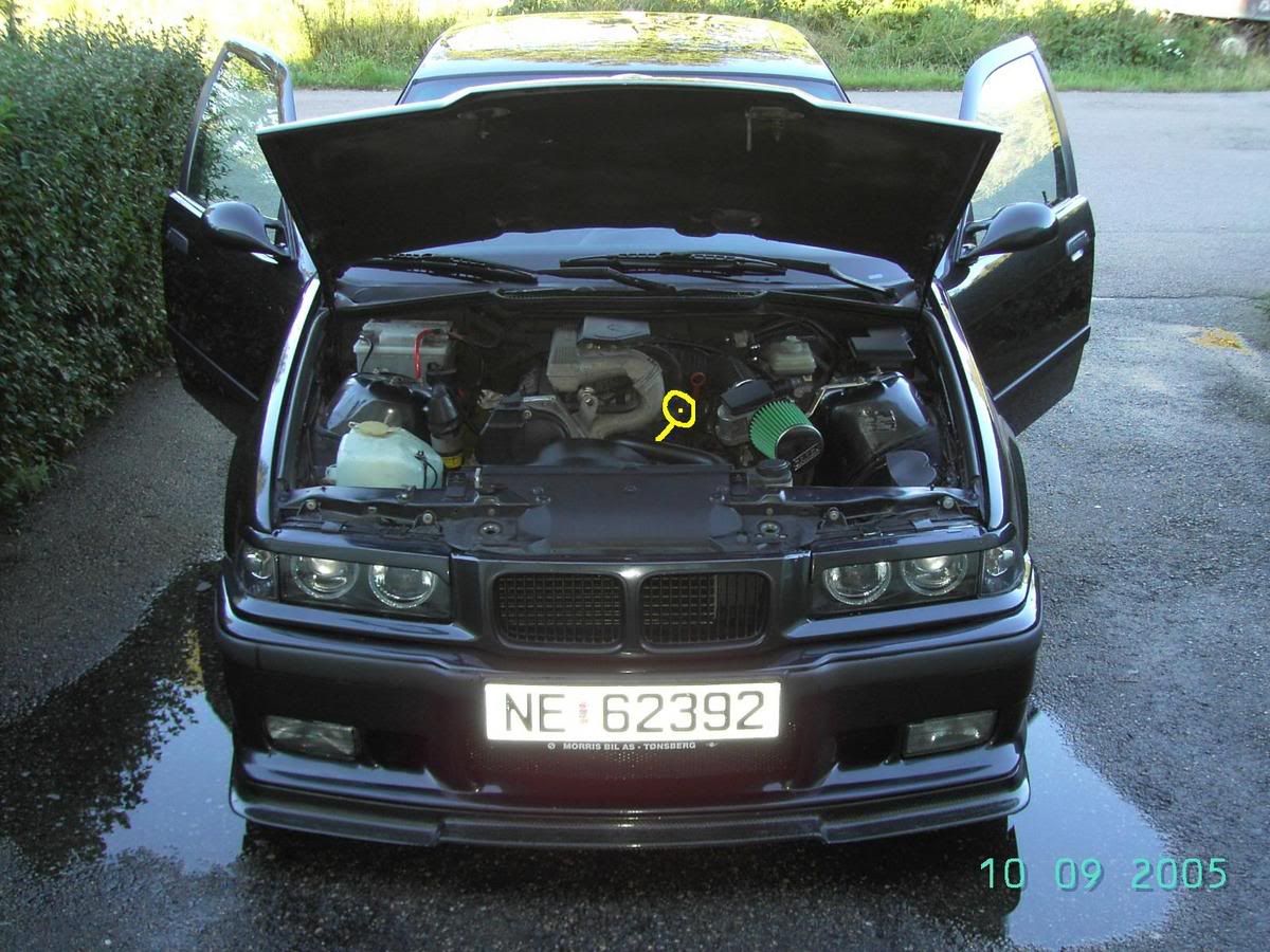

I dag når jeg starta bilen.. var den litt vrang.. den stod å gikk på tomgang, men så fort jeg rusa litt opp til en ca 1500 omdr/min så stoppa bilen helt..men tenninga å alt var på.. bilen starter med en gang å, men d skjedde flere ganger, bitte litt gass så stoppa den.. Skjedd et par ganger før, men da har d vært den vakum slangen te filteret elelr hva d er, som har falt av.. Men nå satt den faktisk på.. Noen som har noen tips ? Takk..
