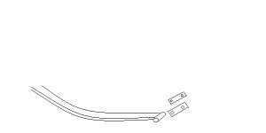

runaroien Skrevet Oktober 13, 2005 Rapporter Share Skrevet Oktober 13, 2005 Innfestingen til bladfjærene bak. De har to "øyne" i hver ende som det går en bolt gjennom slik at de kan festes i karosseriet. Foran går bolten gjennom både bladfjæren og karosseriet, men bak er det to jernbeslag som sørger for innfestingen mot karosseriet. Jepp, det er klønete forklart, og jeg er ingen kløpper i noe som heter tegning på data, men jeg håper du skjønner hva jeg mener... Bildet viser det bakerste "øyet" av bladfjæren. De to rektanglene er de to beslagene det er snakk om. De er kortet 30mm for å få bladfjærene lengre oppi karosseriet, som i sin tur søreger for å få bilen lavere. Håper du skjønner hva jeg mener. Hvis ikke, gi meg beskjed :thumb Siter Runar -84 Golf 1,6 -85 Mercedes 230TE 123-serie (til salgs) -93 Golf TDK (solgt) -83 Audi 80 CL, -86 CC, 83 CD (solgt) Lenke til kommentar Del på andre sider More sharing options...
srednA Skrevet Oktober 13, 2005 Rapporter Share Skrevet Oktober 13, 2005 Innfestingen til bladfjærene bak. De har to "øyne" i hver ende som det går en bolt gjennom slik at de kan festes i karosseriet. Foran går bolten gjennom både bladfjæren og karosseriet, men bak er det to jernbeslag som sørger for innfestingen mot karosseriet. Jepp, det er klønete forklart, og jeg er ingen kløpper i noe som heter tegning på data, men jeg håper du skjønner hva jeg mener... Bildet viser det bakerste "øyet" av bladfjæren. De to rektanglene er de to beslagene det er snakk om. De er kortet 30mm for å få bladfjærene lengre oppi karosseriet, som i sin tur søreger for å få bilen lavere. Håper du skjønner hva jeg mener. Hvis ikke, gi meg beskjed :thumb Ttttok den nå...... Kappe og sveise da, får du ikke problem med at den kan slå oppi da? Målt nøye skal du si Siter Dodge D200, 79 mod -- Daihatsu Rocky 2,8TD Lenke til kommentar Del på andre sider More sharing options...
runaroien Skrevet Oktober 13, 2005 Rapporter Share Skrevet Oktober 13, 2005 Har ikke hatt problemer med at det slår oppi nei. Er jo god plass oppi der. Problemet er vel heller at en ikke får senket mer enn enn til et visst punkt med denne måten. Skal en senke mer, må en bruke senkeklosser bak som legges mellom aksling og bladfjærene for å flytte akslingen enda lengre opp mot karosseriet. Siter Runar -84 Golf 1,6 -85 Mercedes 230TE 123-serie (til salgs) -93 Golf TDK (solgt) -83 Audi 80 CL, -86 CC, 83 CD (solgt) Lenke til kommentar Del på andre sider More sharing options...
