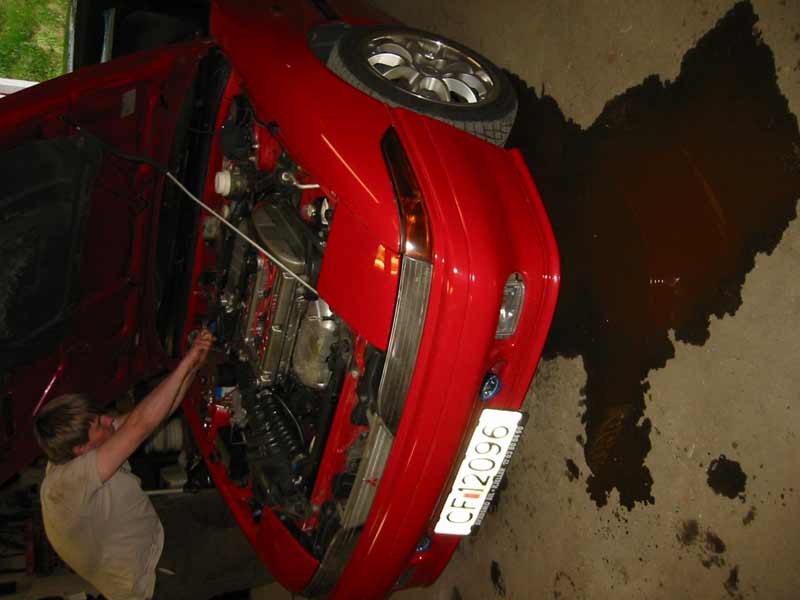

HiiP Skrevet Mai 11, 2003 Forfatter Rapporter Share Skrevet Mai 11, 2003 Bilde av bilen når jeg har bytta slagne til kjøle vannet... Ser ut som den blør... "lurer på om bilen har det like fælt som meg når den stopper" ? Siter I have a right and a left brain, but there is nothing right in the left one and there is nothing left in the right. www.hiip-foto.com www.hiip.deviantart.com Lenke til kommentar Del på andre sider More sharing options...
