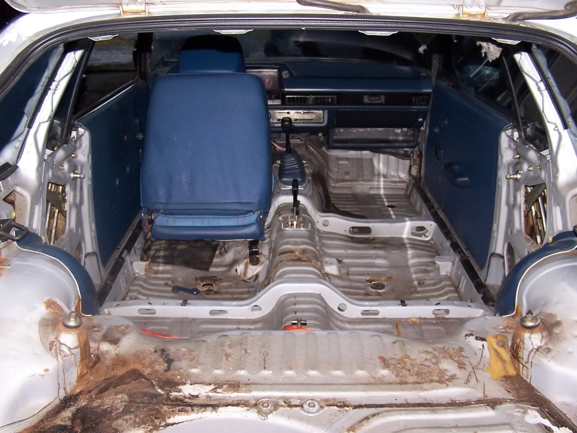

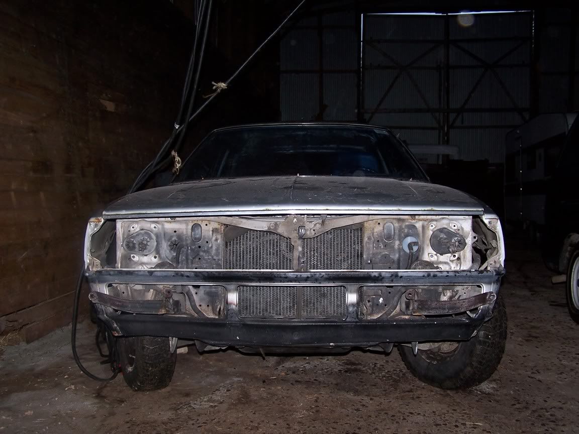

Var innover en snartur i dag for å få gjort litt forefallende arbeid før vinteren. I den anledning tok jeg et par bilder.
Bilen er forholdsvis strippa inni. Og det er ikke mye rust. Er litt ved dempertårnene, men det er bare på overflaten. Taket ble også tatt ned. Var noen riktig stygge sigarett-merker der. Og girkula er i anledning en Ford Mondeo, da det manglet på Corollaen.
Tok av støtfangerene både foran og bak, da disse var rustet nesten helt bort. I et lettsindig øyeblikk ble også grillen og lyktene også demontert.
