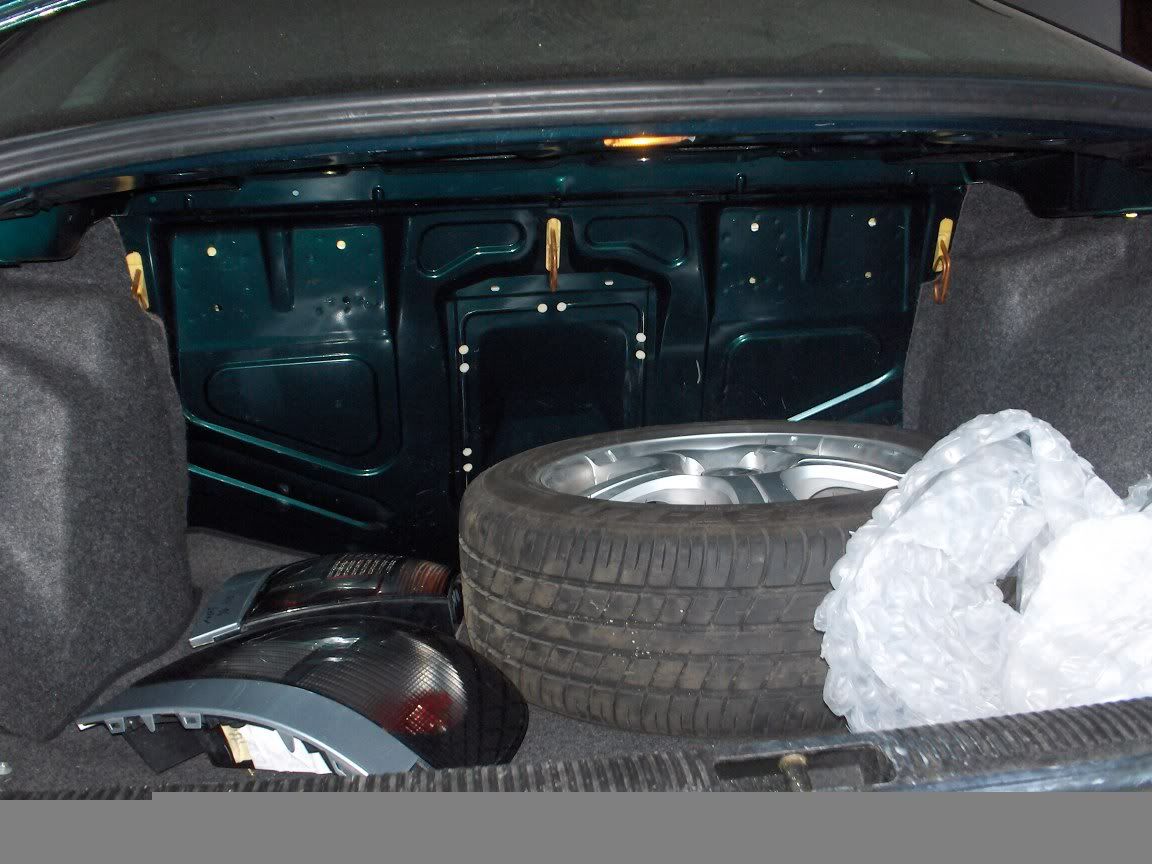

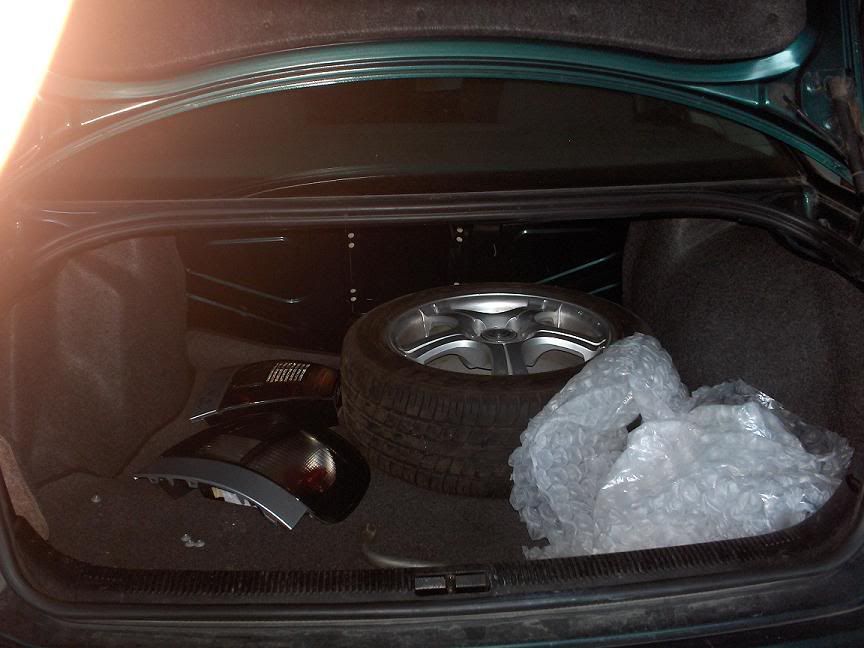

Her er også noen bilder av hvordan bagasjerommet mitt ser ut per dags dato. :D
Fint "step-in hjul" :D
Litt på avstand.

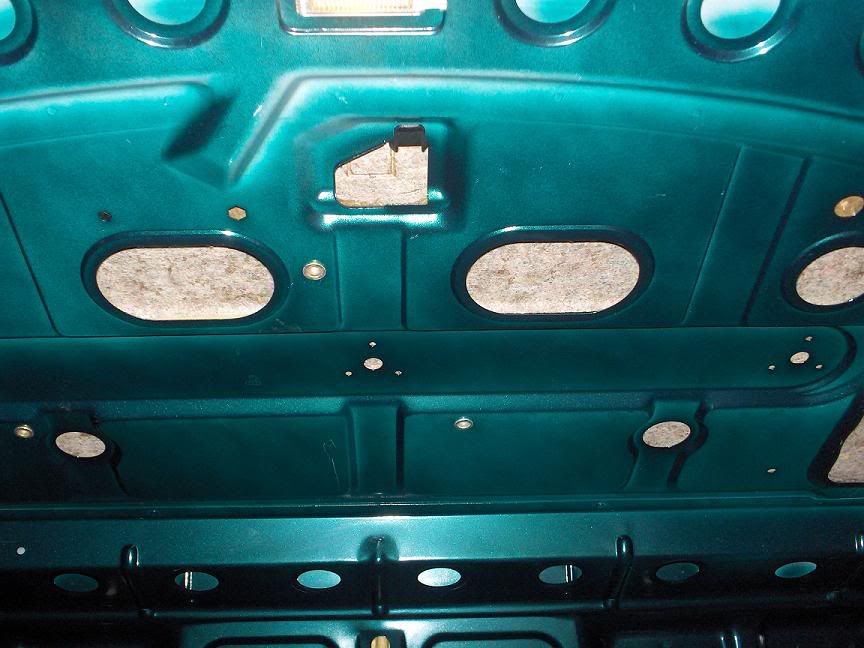

Slik ser det ut oppi hattehylla frå bagasjerommet. :)

Blir samme prinsippet som å bygge i BMW eller en MB sedan, de fleste har stålvegg i seteryggen. Har du ski luke/pose i midtarmlene så ville jeg bygd lukket kasse som spilte inn gjennom den. Har du ikke det så er jo et alternativ å skjære litt i stålplata så du får hull inn til bakseteryggen som basseren kan spille inn gjennom, eller en bandpasskasse med rør opp av hattehylle/skiluke.
Har vært inne på det med å skjære vekk litt stål der det er midtarmlene. Har dessverre ikke skipose. :/ Men det er slik om jeg skjærer vekk der det er midtarmlene så vill det fortsatt være igjen en 2-3 cm med stoff der. Har dette noe å si for at bassen skal komme frem? Og bandpass kasse med rør stikkende opp mot hattehyllen. Hvordan skal denne lyden da igjen komme opp igjennom hattehyllen? Skal jeg lage noen porter ned da? Eller er det beste bare å skjere ut noen fine hull ned slik lyden kommer opp der? Og bandpass kasse? Det samme som kasse med bassporter? :p
En bandpasskasse må a portene opp gjennom hattelylla, hjelper ikke å bare ha de litt under hylla. Det er vel orginale høytalergriller i hattehylla? Er det det så lar du portene komme opp der, så beholder du grillene på så ser det pent ut.
Banpass er en lukket kasse som spiller inn i en portet kasse som igjen har bassporter som slipper ut lyden. Det finnes en rekke forskjellige bandpass løsninger.
Men jeg anbefaler deg å bruke midtarmlene, skjøre hull og la bassen spille ut der. Det er ikke noe problem å la basserne spille gjennom baksetetstoffet.
Okey. Men det er faktisk ikke griller i hattehylla. Jeg har av de første A4ene som ble laget. Og de har bare 4 høytalere framme som originalt. :) Så jeg tror jeg går for å kutte vekk stålet og la subene stå mot midtarmlenen. Da er det vel det beste å ha lukket kasse? Og i følge hjemmesida som jeg så på til subbene skulle de ha 23 liter lukket kasse. Jeg føler at dette ble veldig lite. Men men. Er 2 x 12" som skal inn. Noen som hvet ca. mål på en slik kasse? :)
