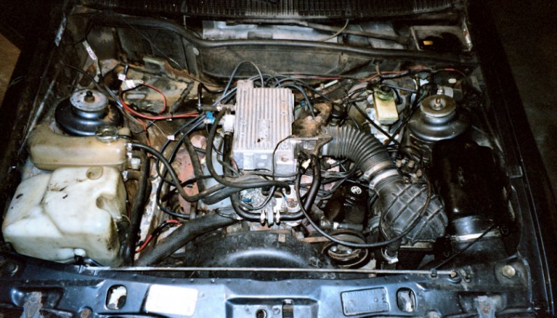

Tok noen bilder av prosjektet mitt og trenger noen tips til hva jeg kan gjøre med sjølve motoren. Den ser ut som en jævla begravelse.
Er glad for alle tips om lakking, kromming (?), bytte av ting osv. Ser ikke akkurat bra ut nå :)
Hvis noen lurte, det er en 2,8l V6er made by Ford.

1. Skift alle rør og slangeklemmer som ser jævlig ut.
2. Plastdetaljer som har falmet og er skitten vaskes/renses, bruk plastfornyer som gir dem fargen tilbake. Evt. skiftes med nye. Husk, mange små detaljer gir et godt totalinntrykk.
3. Vask motorrommet og motordeler. Motordeler glassblåses eller pensles med lakkfjerner for å fjerne korrosjon/lakk. Lakk dem med kvalitetslakk eller forkrom dem, alt ettersom du vil ha det. Veskebeholdere etc av klarplast renes grundig.
4. Rustne mutre og skruer skiftes. Enten rense og forsinke de gamle eller kjøpe nye.
5. Slitte ledninger skiftes, legg dem opp skikkelig. Pluggkabler, etc...
Filosofien er at det skal se som nytt ut.. :D
Kommer til å koste endel $$$ og ta tid.. ;)
*Vask alt grundig med avfettings middel.
*ta ut slanger og plast.
*puss over alt av stål med en stålbørste.
*lakk med "Hammerite" lakk på alt av stål.(tåler varme og kan lakkes over annen lakk. Man får den også i mange fine farger)
*monter tilbake alt du har tatt ut, etter at du har vasket det. (prøv og samle det så godt så mulig med "klips" som tåler varme.
Tid: 2 kvelder (lakken må jo herde)
Penger: en boks med lakk og en pensel.

Er ikke helt sikker på manifolden din.
Tromlene dine blir veldig pen med Hammer lakk.
Har selv sølvgrå hammerlakk på mine.
Hvorfor ikke kjøpe en boks og lakk tromlene dine bak, så legger du på en liten flekk på manifolden din for og se?
Har sett hammer lakk i fargene: sort, hvit, sølv, blå og grønn

Hammerite er IKKE over lakkerbar med annet en hamerite, den inneholder silicon
