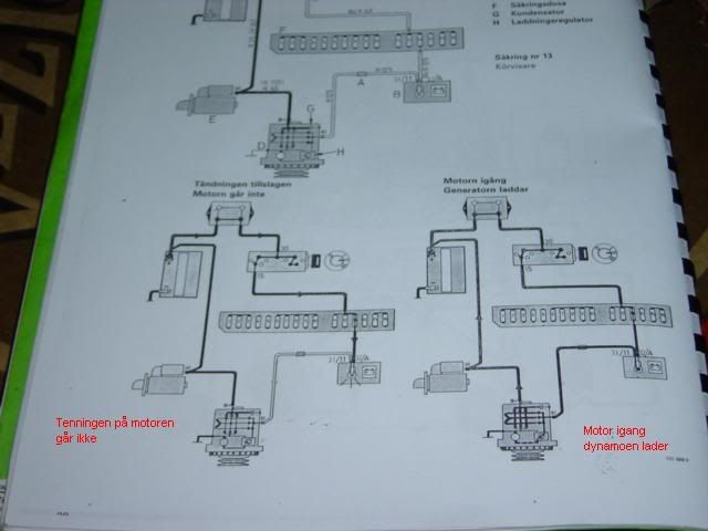

Innslagsrelet skal ikke ha noe med ladingen å gjøre siden ledningen plussledningen som kommer fra batteriet til starteren og videre til dynamoen, bare er koblet sammen starteren for at man skal slippe å strekke 2 lednigner til batteriets pluss
Slik er det koblet på min Volvo. den blå ----- ledningen viser hvordan pluss ledningen er koblet vist du ser bort fra at den er koblet sammen med starteren.
Så det jeg prøver og forklare her er at deresom du triller bilen i gang så skal dynamoen lade selv og innsalagsrelet hadde vært defekt.

eg skjønner tegningen din men eg har ladelampe med den har aldri fungert og den som går fra D+ går til starter.

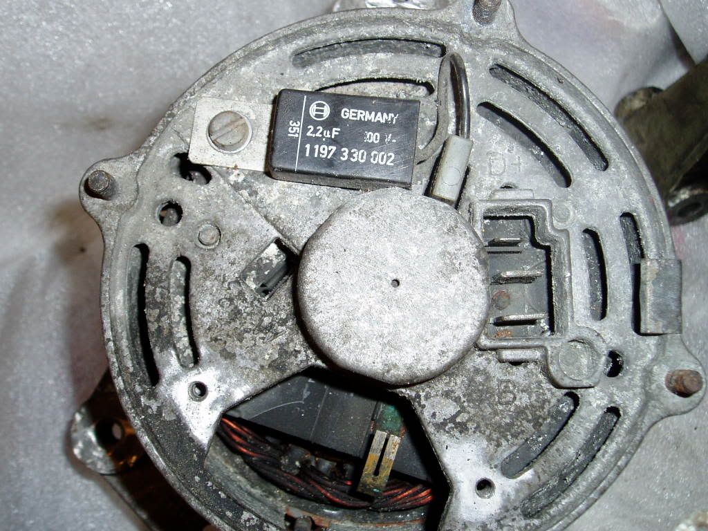

dynamoen på 65A. tre tilkoblinger

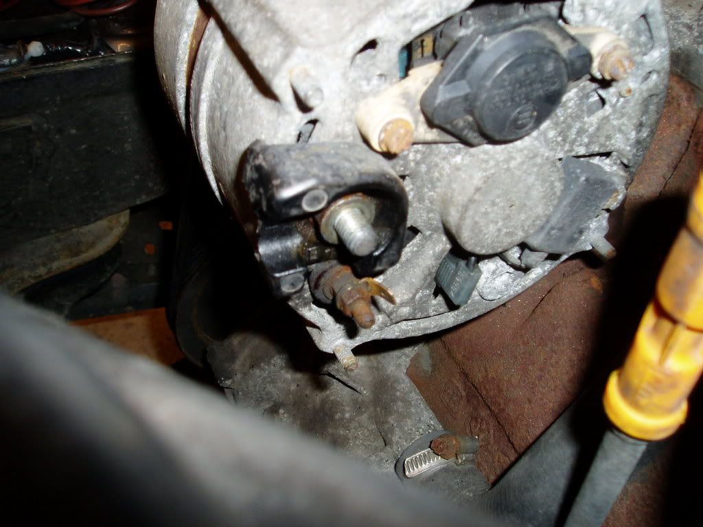

dynamo på 90A. to til koblinger

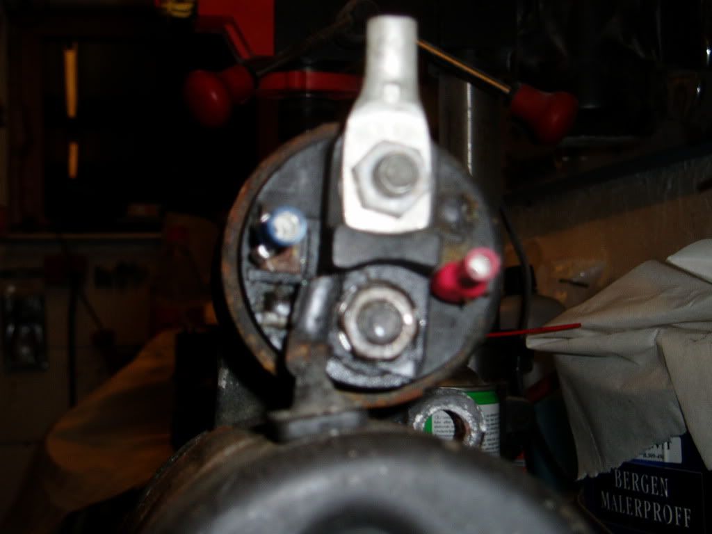

starter
på startaren har eg fire tilkoblinger.
stor kabelsko dynamo/batteri
rød kabelsko til tenning
blå kabelsko til dynamo på D+
nederste skrue jord
den siste dynamoen på 90A er ganske lik den gamle (monterolaen) men dette er ein bosch og den/dei har/hadde bare to tilkoblinger.

bilen starter fint med starteren men lure på om solenoiden er defekt på den eine tilkoblingen. der den blå kabelskoen er altså

Men du har ikke en ekstra kontakt nedi et hull på dynamoen sjekk nedi alle hulle vist det er den 90 du bruker og den er Borsch så er jeg ganske sikker på at det skla være 3 koblinger på den
koblin bak på 90Aen
+ den store kontakten
- den lille
D+ en eller annen plass i et hull
Du må ha disse tre koblet før dynamoen begyner å lade
Jeg har ikke vært borti Borsch 90A, men 80Aen min hadde D+ nedi et hull, og det var en slik kontakt du setter en vanlig kabelsko på.

Håper ikke volvo blir sint på meg siden jeg legger biler av deres koblingskejma ut her..
Men her er koblingen til Volvo 240 og den har borsch
Her ser du hvordan strømmen går:

Kikk litt nøyere ned i hullet der det er "tre tilkoplinger".
De feteste kabelfestene (b+) er laget av samme blekkplata og er naglet fast nede i hullet.
Altså utgjør disse tilkoplingene EN utgang.
Videre kan man bruke kun den ene alene, eller begge i paralell til innslaget, eller en kabel til innslaget og en til batteriet. Sannsynligvis er det gjort slik for å kunne bruke mer tverrsnitt på både kabler og kabelsko, for minimalt spenningstap. En skrutilkopling er nok å foretrekke.

Har en audi, har lik dynamo tror eg. eg hadde problem med at den heller ikke lader.
når du skrur rundt tenningen må du ha lys i lade lampen din. dette signaliserer at dynamo'en for magnetiserings strømm. dette får den igjennom den lille blå/lilla ledningen. når du skrur av spennings regulatoren skal du ha 0 ohm i fra den koblingen som står rett nedi i hulet der og der du skal koble ladelampen. har du ikke dette er det brudd en plass eller så er regulatoren din ødelagt.
problemet som gjorde at min ikke fungerte var at eg hadde skrudd på den lille koblingen hvor ladelampen skal kobles og den da løsnet inne i en lodd.
