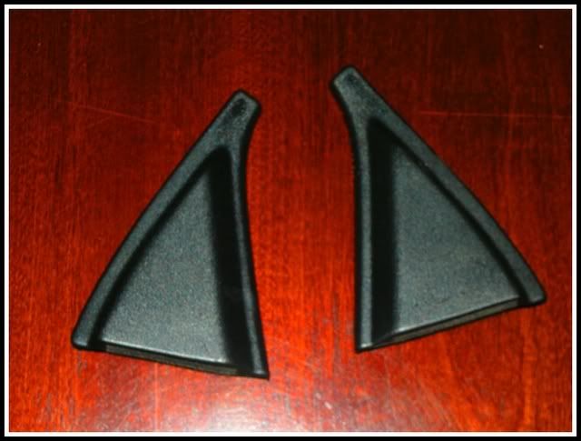

Så igjennom alle delene jeg har her forleden, og kom over disse, som faktisk så nye ut. Tok en shining med litt plastfornyer, og det er jo som om man skulle bestilt nye OEM deler fra forhandler.

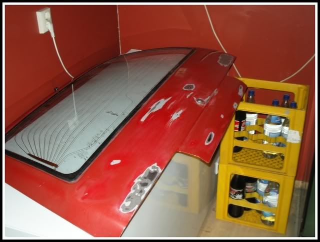

Holder med på bakluka for tiden, tok litt smårust og det så slik ut da jeg var ferdig i dag. Satser på å få på litt grunning i morgen, bortsett fra rundt viskerhull og dørlåsen, som skal sveises igjen en dag. Fant ut at Christian bedre kjent som NeonMuffler kunne få æren av å sveise litt for meg her.
Det ser forresten ut som om noe av slipingen er litt grov, men det er ikke tilfellet, det er ingen ujevnheter, selv om det ser skremmende ut.

Anyway, fikk da sveiset igjen hullene etter låsen, vindusspyler og visker. For de som lurer på hvordan jeg skal få opp bakdøra nå, her kommer svaret de har ventet på. Charade G100 har innvendig åpner av bakdøra, som gjør det ekstremt lett å cleane, slipper å tenke på pop-up kit eller sentrallås, spesielt ettersom låsen ikke er slik som på et par andre biler, at du kan låse igjen bakfra og. Her er det kun mulig å vri én vei, det er for å åpne.
Måtte sparkle litt etter sveisingen, hadde planer om å legge på litt mer og pusse ned ute, men da det begynte å regne måtte jeg da inn med luken og derfor, ingen progresjon, enkelt og greit fordi sparkelstøv er noe herk inne. Regner jo som besatt og, så jeg tror ikke det blir noen bildeupdates før i morgen, når luka er grunnet. Hvis alt går etter plan riktignok, noe det sjelden gjør.
Nok en gang, takk til Christian for sveising.
