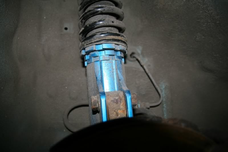

Jeg har vært litt usikker på om det justerbare er rustfritt eller ikke. Har liksom ikke turt å se etter heller, hvis det ikke var i rustfritt stål ville det ikke vært helt rustfritt etter kjøring i salt heller.. I natt gjorde jeg det eneste jeg kunne gjøre, begynte å titte og løsne på ting. Og det gikk.
Nederste festene er jo skrudd her, og ikke sveisa. Samme som K-Sport, D2 osv. En kar på Daihard, som har samme coiloverne selv, mente jeg kunne skru fjæra oppover og gjøre det samme med nederste festet. Joda, bilen ble jo noe lavere, men den har vært altfor stiv. Så stiv at plattformen til fjæra ikke løsner, det er for mye trykk på den :P
I morra (i dag blir det vel) blir det vel å kappe noen fjærklemmer.. Superkorte fjærer trenger superkorte klemmer. Målet med alt dette er at jeg i år skal få bilen mye lavere enn det den var i fjor :)

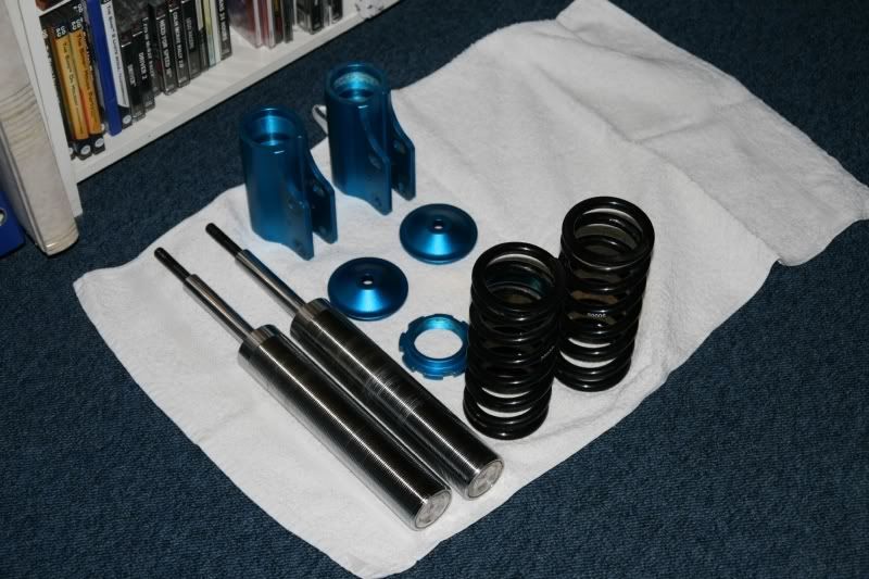

Ble framgang her i dag, fikk tatt dem opp ovenifra. Tok overflaterust fra demperne og vaska litt (har endel igjen). Skal grease opp gjengene og tenkte jeg.. Deler ble iallfall rene:
