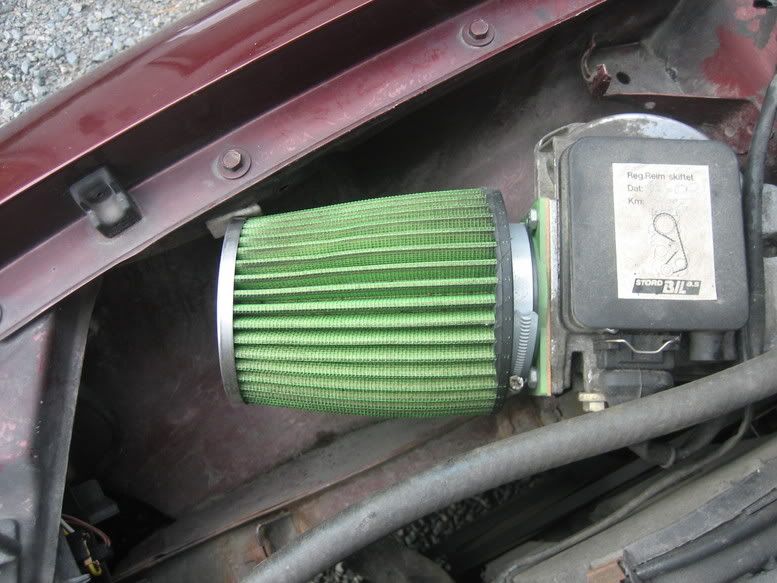

Litt off topic, men Johnsen, jeg ser du har satt på effektfilter, jeg har nettopp gjort det selv og nå er det litt dårlig festa. Jeg har bare festet det med strips sånn foreløpig, men lurte hvordan du har gjort det..
Det er jo litt løst hos meg og selve filteret dunker litt borti en kant, så har du noen gode tips til å lage et bra feste til filteret?

Tror ikke jeg kan hjelpe deg så mye her, for d høres ut som du har kjøpt ett universalfilter, mens det jeg har kjøpt var spesielt tilpasset Vectra A. Så som du kanskje ser på bildet under fulgte det med en "brakett" (den grønne greia som filteret er tredd innpå) eller hva jeg skal kalle det for som skulle skrus fast innpå innsuget med 4 skruer/bolter som også det gamle filteret var festet med. Innpå denne braketten var det bare til å trykke luftfilteret innpå og skru det fast med ei skruklemme...
Og siden det ikke fulgte med noen rørbend til å sette filteret innpå, ligger filteret helt inntil kanten, så der klistra jeg på en filtbit så det ikke skulle ligge å skrape metall mot metalll :op
