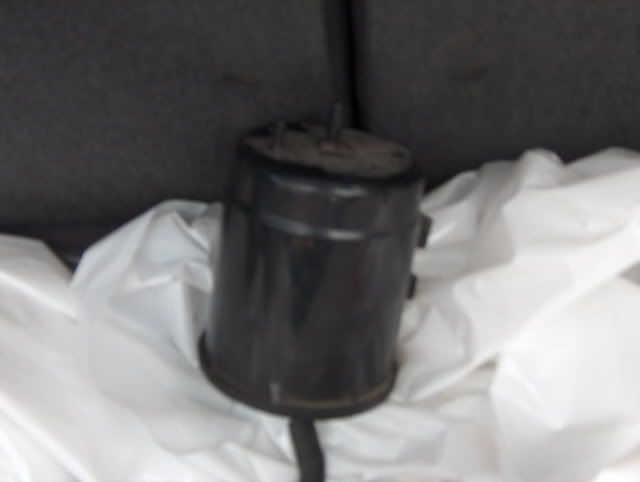

Hvordan blende kullosfilteret på 323 gtr?
safoll
Vil dette ha noe innvirkning på motoren, positivt eller negativt?
Hei, det er en del som har opplevd fjusking pga dette filteret, så det har heller positiv enn negativ innvirkning på motoren. Men det er ikke en særlig miljøvennelig "modifikasjon" da, men det er det heller ikke å fjerne katalysatoren. birthday
  • 4 weeks later...
Hva skal du gøjre med slangene på som du napper av filteret da? Skal de også blendes?
Hei, de skal blendes, slik som det står beskrevet ovenfor.
kan man ikke bare plugge slangene fra filteret sammen med hverandre, for så og fjerne filteret? Også droppe å blende nippelen på innsuget, og bare kutte ut filteret på den måten?
