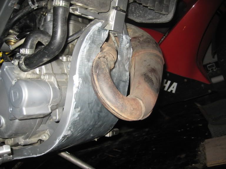

Jeg merket i dag at platen hadde dotte av i løpet av natten.
Jeg lot sikaflexen stivne i et helt døgn men burde kanskje vente i mer for det er sikkert 2-5 grader utforbi.
Pappa mente jeg burde vente i 48timer får jeg tok av tongene, men når den datt av så merket eg at det var nesten ikke noe sikaflex på platen. Sikaflexen var bare på rammen.
Hvor lenge skal jeg la den tørke på 2 forsøket.
Sånn var den før den datt av.

viktig å rengjøre godt, og evt. rubbe opp overflatene med sandpapir.
finnes en slags grunnig for å bruk til sicaflex for å få bedre heft...
men ser nå at d ligner på at det er hvit sicaflex du bruker, stemmer det?
i så fall, dra å kjøp den sorte typen, den limer mye bedre på slikt!
den er fult herdet på 24t mener jeg, men limer godt allerede etter kort tid..
Ford Taunus 1975 mod 2.8
Sierra 1986 mod 2,0
X-Audi 90 quattro 1988 mod 2,3
X-Golf Mk2 1985 mod 1,8
Sikaflex herder ikke under 12-14 `C.
Dessuten må underlaget være HELT rent.Om dette ikke er oppfylt,kan du bare pelle av sika`n.
Det er sikkert derfor den ikke ville feste seg, fo rjeg hadde mopeden i låven og der var der ca 5 grader eller noe..
