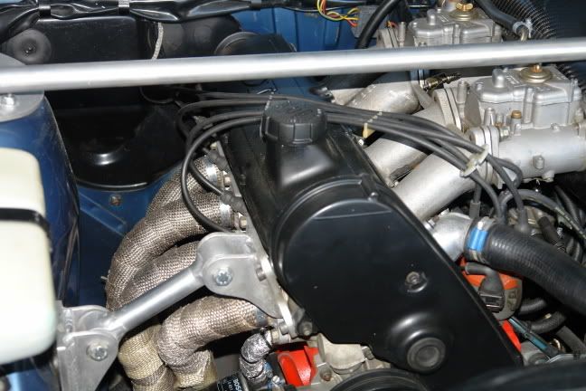

Traktene har som oppgave å få høy hastighet på lufta inn i motoren. Slike forgassere og motor som dette tregner det for å fungere optimalt!

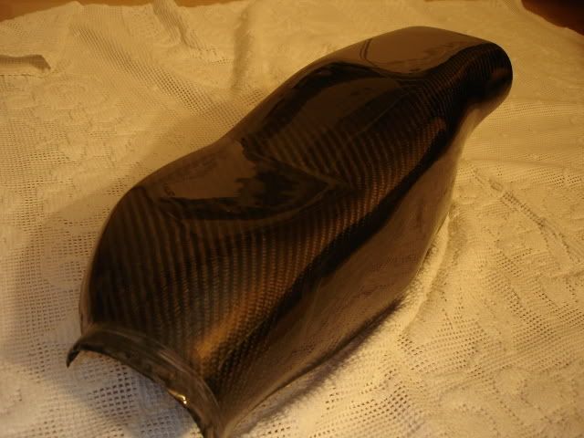

Den karbonplata som sitter igjen på gasserene er den ene delen av det komplette carbonboks inntaket. KAn ta noen bilder av den andre delen i morgen etter at jeg har polert den :D
okei! :) Så det blir litt hva man ønsker slags egentskaper på bilen da? Men...hva trenger man toppeffekten til? (Beklager det latterlige spørsmålet! =P ) Men i mine øyne er det egentli noe man aldri har bruk for i norge...men heller moment og akslerasjon! Er jeg bare teit nå? =p Men hvor lange rør er det snakk om når de begynner å bli lange? bare noen cm eller nærmere en meter eller...? Å hva slags diameter?

Hvis du plusser på rundt 2cm på de traktene jeg har så begynner det å bli langt, og diameteren på rørene er avhengig av hvor store forgassere man har, jeg har 48mm. Da er diameteren 48mm.
